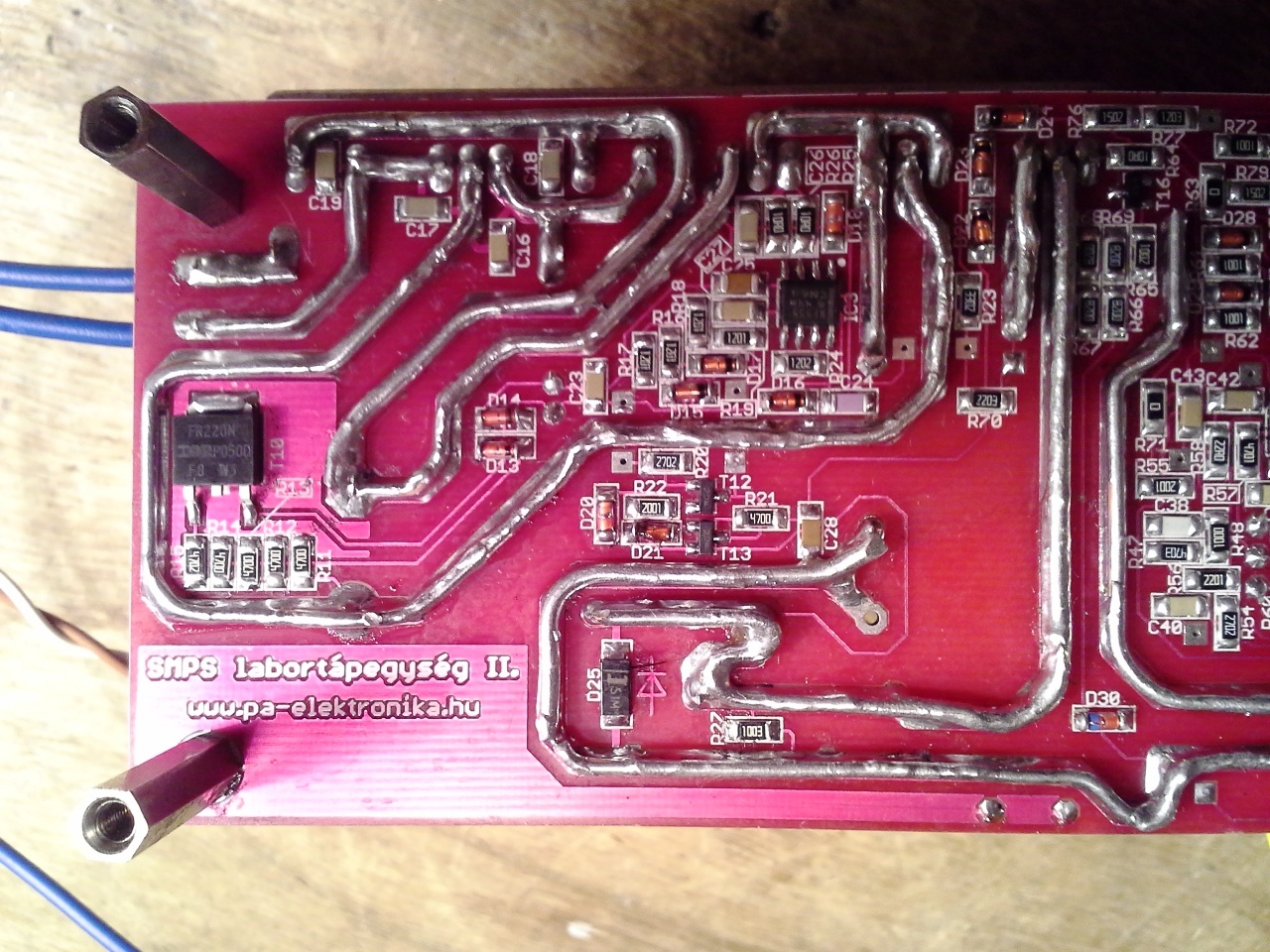

Tegnapra sikeresen összeraktuk az SMPS II-őt. Ami fontosabb, hogy sikeresen élesztettük is, első bekapcsolásra egy másik labortápról nagyon szépen elindult. Mindent be tudtunk állítani, majd rézvezetékekkel megvastagítottuk a vezetősávokat és 10A-es terhelésen is megnéztük, ez is sikerült. Nagyon örülök a dolognak és köszönet érte Attilának.
Most már csak dobozolni kell, panelmérőt rakni rá és megépíteni még egyszer. Készítek mindjárt pár képet, de teljesen olyan lett, mint Attila képein.
Megnéztem üresen a kimenetét és a szkóppal alig volt mérhető zaj rajta. Terhelve még nem néztem.

Itt van néhány kép a tápról. A segédtápot élesztésnél egy másik tápegység szolgáltatta, de a nagy áramú próba során már a végső 1,5kW-os toroidról kapta a szuflát.
A panelt nem én ültettem be, hanem egy gyakorlottabb barátomnak segédkeztem. Jó móka volt, eltartott egy délutánt. Ő helyére igazította az SMD-et, én lefogtam egy csavarhúzóval, míg ő két oldalról beforrasztotta. Megéri a pepecselést és az állandó ellenőrzést, mert nem kellett hibát keresni szerencsére. A megvastagítás 2-es illetve 1,5-ös tömör vezetékdarabokkal történt, de legközelebb már valószínűleg sodort lesz (elég nehéz volt megcsinálni a hajlítgatást).

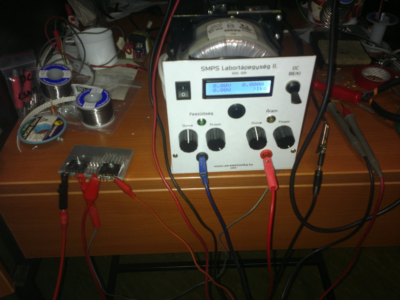

Megmértem az SMPS II hatásfokát! Majd a cikkbe beleírom a részletes mérési eredményeket, de a lényeg:
1W-nál: 22,44%
5W-nál: 45,68%
10W-nál: 57,45%
50W-nál: 79,51%
100W-nál: 84,24%
200W-nál: 88,56%
300W-nál: 90,18%
400W-nál: 91,44%
Sajnos 500W-ot nem tudtam mérni mert ilyen nagy terhelést nem tudtam összeállítani. A legnagyobb amit sikerült kisajtolnom, az kb 420W, ekkor 92,66% a hatásfok. A számításokba egyenlőre nem vettem bele a segédtáp teljesítmény-felvételét, de majd azt is megmérem.
Nos kérem ez azt jelenti hogy a maximális kimenő teljesítménynél is durván 40W alatt marad a tápegység disszipációja! Aminek nagyon örülök mert a tervezéskor 50W-ra számítottam.
A mérés egyébként rendkívül pontos, az öt és fél digites asztali multiméteremmel mértem mindent, a táp bejövő és kimenő áramát pedig 1-1db 0,01Ohm-os és 0,5%(!) tűrésű kelvin-kivezetéses söntön keresztül.
A hozzászólás módosítva: Okt 24, 2013

Életképek a hatásfok-mérésről.
Egy barátomtól kölcsön kértem mindkét SMPS II példányát hogy legyen miről járnia az enyémnek.

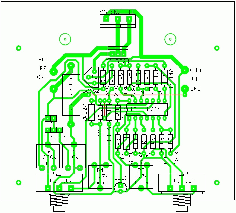

Építettem a BSS elektronika oldaláról egy tápegységet. Összeállítottam egymás után kétszer is próbapanelen az áramkört az elvi rajz alapján, az áramkorlát és hozzá a LED működött, a feszültség szabályzás már nem. Gondoltam megépítem a NYÁK rajz alapján is, ekkor láttam, hogy az elvi- és a NYÁK rajz között vannak különbségek. A kérdéses alkatrészeket be is karikáztam. Például a D3, D4 egymás utáni diódák nincsenek benne, D2 1N4148 helyett Z2 27V zener dióda van beültetve. Tovább nem is nagyon nézegettem, de az biztos, hogy ezek már jelentős különbségek. Szerintem is hibás az elvi kapcsolási rajz?
Itt lelhető fel a kapcsolás.

(#) fongab válasza riddler17 hozzászólására (») Okt 29, 2013 /
A D3, D4 az a Z2 feszültségét emeli ~1,2V al ( annélkül is kell müködnie. )
A D2 ott a 27V egy kicsit sok. A R13 as ellenálláson ha 3A folyik akkor 0,6V feszültségnek kell ott lenni. A IC1C ezt a feszültséget hasonlítja össze, a P2 potencióméterrel beállítot feszültséggel, aminek szerintem sok a 27V. Elég oda, a 0,6V, vagy a 1,2V, egy vagy 2db 1N4148 dióda.
A feszültség állításnál, a IC1A kimenetén (1es láb ) milyen feszültséget mérsz? A IC 1 és a 2 lába közt, megvan a ~6,8V os feszültség?
üdv.

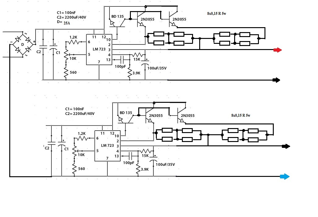

Én hasonló kapcsolást építek lm 723 IC vel és 2n3055 végtranyóval, duplatápot készítek, szerintetek max hány A hozható ki? és Ha párhuzamosan bekötnék még egy olyan végtranyót 2x0,15ohmos emitterellenállással?
(#) Ghoost válasza Szabi1 hozzászólására (») Okt 29, 2013 /
Nalam okosabb ember, egy hasonlo kapcsolasnal [ott 3db 2N3055 van] az ajanlotta, hogy a max disszipacio legyen 100W kornyeken. Ebbol en azt okoskodtam ki, hogy 30W kornyeki teljesitmeny bizhato ra hosszu tavon.

Ok de akkor menyi 0R15 5W ellenállás kell, ha két tranzisztort használok egy kapcsolásban?
(#) pucuka válasza Szabi1 hozzászólására (») Okt 29, 2013 /
Minden emitterbe egy, meg az árammérő söntbe kettő párhuzamosan, ahogy a rajzon van.
A hozzászólás módosítva: Okt 29, 2013
(#) fongab válasza Szabi1 hozzászólására (») Okt 29, 2013 /
Mekkora a bemenő feszültség? Mekkora a kimenő feszültség? Mekkora a terhelő áram?
Ha hasonlót építesz akkora 40V bemenő márt nem jó a 723 csak 37V ig szereti. Kimenő feszültség az 7,5V feletti ha nem tolod el a 723 feszültségét -7,5V al de akkor csak 30V kimenő feszültséged lehet. Ebben az esetben egy tranzisztor 107W os hogy legyen tartalék csak 70...80W on használnám igy 70W/30V=2,3A tehát egy tranzisztor 2,3A hajthatsz át.
Amit linkeltél kapcsolást ott ha nem megy rővidzárba a kimenet, bemenő feszültség 22V..23V kimenő feszültség 13,8V a tranzisztorokon 9,2V lesz. Ha 10A folyik át rajta akkor 9,2V x 10A =92W
Ha rővidzárba megy a kimenet akkor a 23V van a tranzisztoron és 10A az szerény számításokkal is, 230W Így úgy gondolom, hogy a két tranzisztor kevés. 230W /70W=3,28 tranzisztor kell, vagyis 4db.
Ellenállások: Az ellenállásokon 5A folyik. 0,15 ohm on 5A = 0,75V ez szorozva a 5A rel 0,75V x 5A = 3,75W De itt semmi tartalék nincs ha egy kicsivel nagyobb áram megy a tranzisztoron márt szakad is az ellenállás.
Igy a 5A x1,5=7,5A (1,5=50% al nagyobb áram ) ujra számólva: 1,125Vx 7,5A= 8,4375W ~10W
Én inkább a 10W os részesítem előnybe.
üdv.

Tulajdonképpen szabályozható labortápegységet építek, csak azért linkeltem azt a rajzot, mert ott dupla végtranzisztor van. A rajzot mellékelem, elvileg ugye így kitudom váltani a 0,15R 10w os ellenállást? Azért volna fontos, hogy ne kelljen rendelni, mert rengeteg 0R15 5w van itthon
