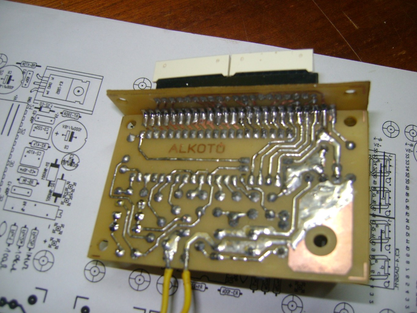

Megmértem a 1-21 = 5.01 28-21 = semmi -> Nincs -5V azért nem műx. Pedig a trafó elvileg váltó. Ha labortápról adok 21->GND 1->+5V 28->-5V akkor mennie kellene nemigaz? A táp oldalban annyi változás van hogy a 1000µF Elkók 35V-osak de szerintem ez nem befolyásol semmit. Nem váltó lenne a trafó?

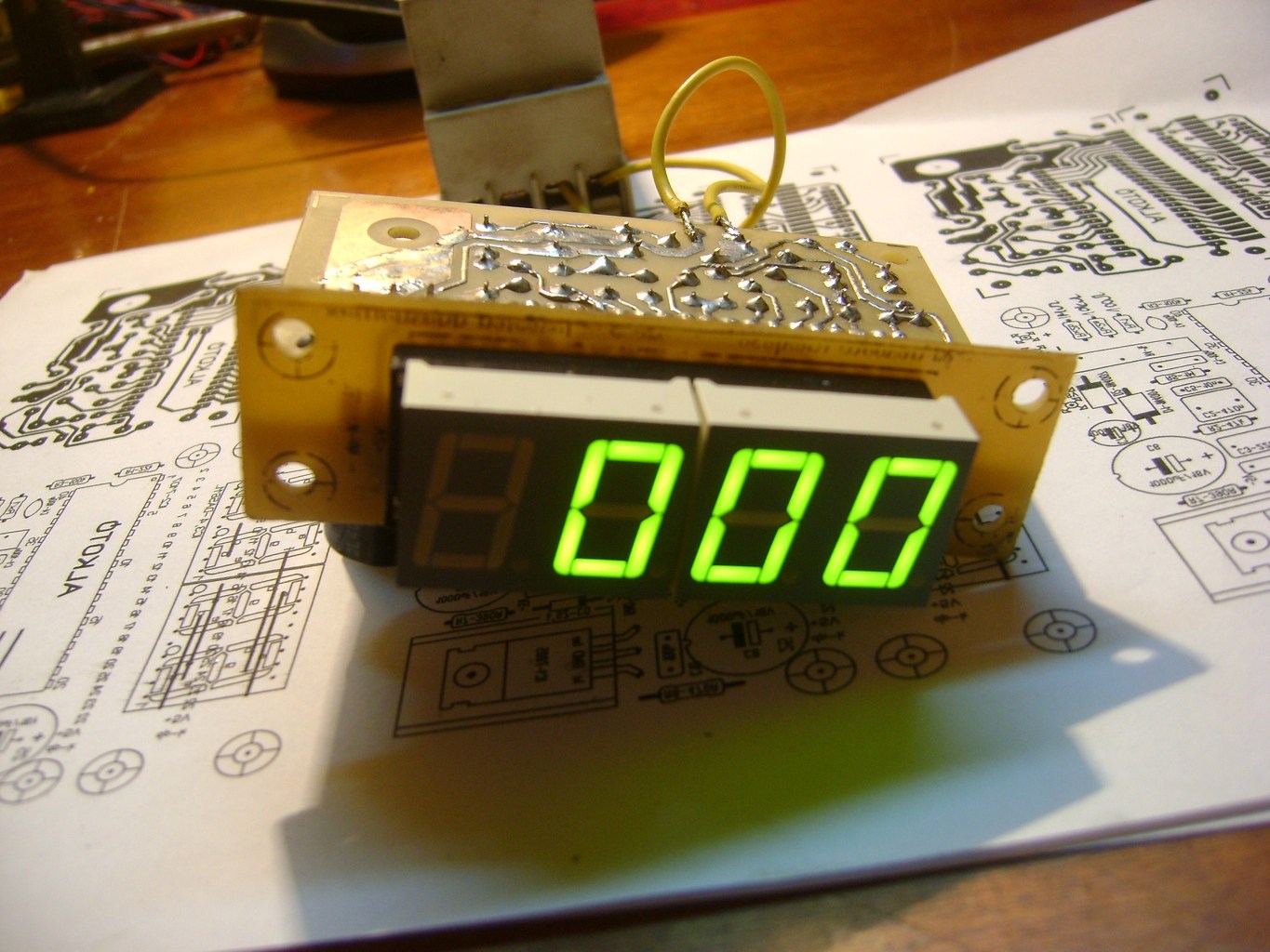

Labortápból adtam +5 a 1-es -5 a 26-os GND a 21-es lábra beállítottam a 100mV 35-36 lábon és -005 -006 -ot ír ki illetve -U05 és -U06 mert valamiért a 2.digit "A" szegmense nem akar világítani! Ez jó vagy valami még mindig nem klappol, mert ha igen akkor a táp résznél van a gond ott keresem ha nem jó akkor más gond is van ha jól sejtem nem csak a táp.
(#) mrd86 válasza mrd86 hozzászólására (») Okt 14, 2013 /
Most visszatettem a váltót és ugyan az csak most ugrál 003 és -008 közt folyamatosan.

Úgy néz ki megoldódott valami forrasztási hiba volt mert átónoztam az egész panelt minden vezetősávot meg mindent és most már úgy néz ki hogy műKÖDik azért kösz!

(#) Alkotó válasza mrd86 hozzászólására (») Okt 14, 2013 /
Az átónozást nem könnyű szépen megcsinálni. Az szokatlan, hogy ettől a manővertől megszűnik egy alkatrész melegedése.
A táprész akkor jó, ha a kimenetén a kívánt nagyságú és minőségű feszültségek vannak, illetve a elbírja a fellépő terhelést. Egyéb elvárás nem szokott megfogalmazódni.
Mutatnál nekünk néhány fotót a műszerről? Így lehetőségünk lenne megnézni, milyen megoldásokat alkalmaztál.
(#) mrd86 válasza Alkotó hozzászólására (») Okt 15, 2013 /
Azt nem mondtam hogy nagyon szép lett, de működik és ez a lényeg a 7805 nem olvadásig melegszik csak meleg, de lehet hogy a trafó sok neki majd kipróbálom egy kisebbel ha lesz.
A képeket megoldom még ma.
(#) mrd86 hozzászólása Okt 15, 2013 /
Tudom nem a legszebb de jó:

(#) Alkotó válasza mrd86 hozzászólására (») Okt 15, 2013 / 1
Teljesen elfogadható az ónozás minősége.
Ha ez segített, akkor feltehetően a panel maratásakor valahol olyan mértékben sérült a vezetőfelület, ami már működési zavart okozott, és ezt gyógyította az ónozás.

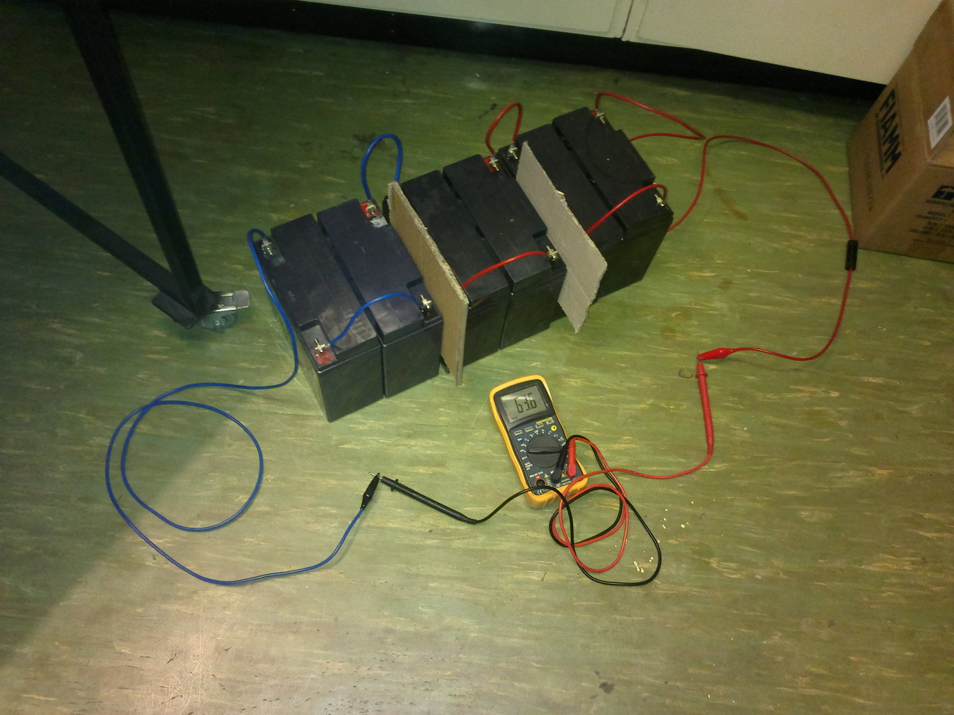

(#) Attila86 hozzászólása Okt 19, 2013 /
Az SMPS II labortápom hatásfokának mérése folyamatban...
(AC-t mérni nehezebb ráadásul abba a trafó is bele lenne mérve, ezért inkább DC-ről járatom a méréskor a labortápot. Viszont 60V körüli DC-t előállítani ami ráadásul bő 500W-al simán terhelhető, így sikerült megoldanom. 6db 12V-os 18Ah-s zselés akkumulátorral.)

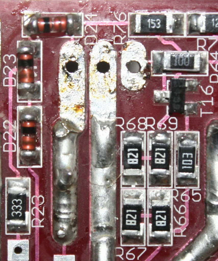

(#) ktamas66 válasza Attila86 hozzászólására (») Okt 19, 2013 /
Élesztgetjük every SMPSII-ét. Az IRL540-et kiforrasztva is rövidzárat mér a D-S között a nyákon. Szerinted okozhatja ezt valamelyik alkatrész hibája, vagy mindenképp a forrasztásokat kell vizsgálni.

(#) kila válasza Attila86 hozzászólására (») Okt 19, 2013 /
Szia Attila!
Valamelyik akkud a végét járja, vagy mind ki van sütve?
6-db 12V-os akkun 63V-körül nem nagyon adódik feszültség, legfeljebb terhelt állapotban.
(#) Attila86 válasza kila hozzászólására (») Okt 19, 2013 /
Le vannak merülve a kis buták, úgyhogy most töltöm őket dél óta.
(#) Attila86 válasza ktamas66 hozzászólására (») Okt 19, 2013 /
Az baj ha a fet nélkül is rövidzárat mutat a műszer. Valahol zárlat van az áramkörben, mondjuk például a fet PAD-jeinél összefolyhatott az ón. Például.

(#) every válasza Attila86 hozzászólására (») Okt 19, 2013 /
Szia! Nem látunk ott seholsem ónt.
(#) Attila86 válasza every hozzászólására (») Okt 19, 2013 /
Hát pedig kell ott lennie valaminek, mert a fet nélkül nincs egyszerűen semmi a kapcsolásban ami ott az áteresztő fet D-S-ét a fet hiányában rövidre zárná. A képeken én sem látok semmit.
Már ebbe hülyülünk bele, hogy mi van? Akkor a D és S között kaparjam meg teljesen amíg a lakk is le nem jön? De ennek nem örülnék.
Nem, a lakk alatt szinte biztos nincs zárlat, pont ez a gyári nyáklap előnye.
De hogy történt az egész? Megépítettétek aztán bekapcsoltátok és nem működött elsőre, ekkor elkezdtetek méricskélni és így találtátok ezt a zárlatot? Vagy működött rendesen csak aztán történt valami (mi?) és elromlott a táp, így találtátok a zárlatot? Vagy még nem is kapcsoltátok be csak megépítettétek és az első bekapcsolás előtt gondoltátok végigméricskélitek hogy minden rendben van-e?
Megépítettük és nem működött elsőre és igen ekkor kezdtem el méricskélni a tamás tanácsai alapján. Bocsi a gyógyászkodásért, de szerintem Ő is azért kérdezett rá Tőled mert hátha gondolnál valamire. Köszi!
