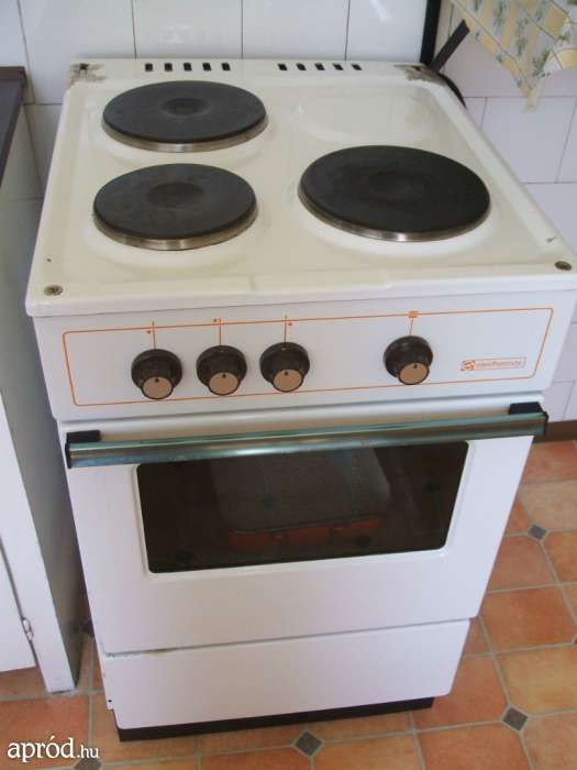

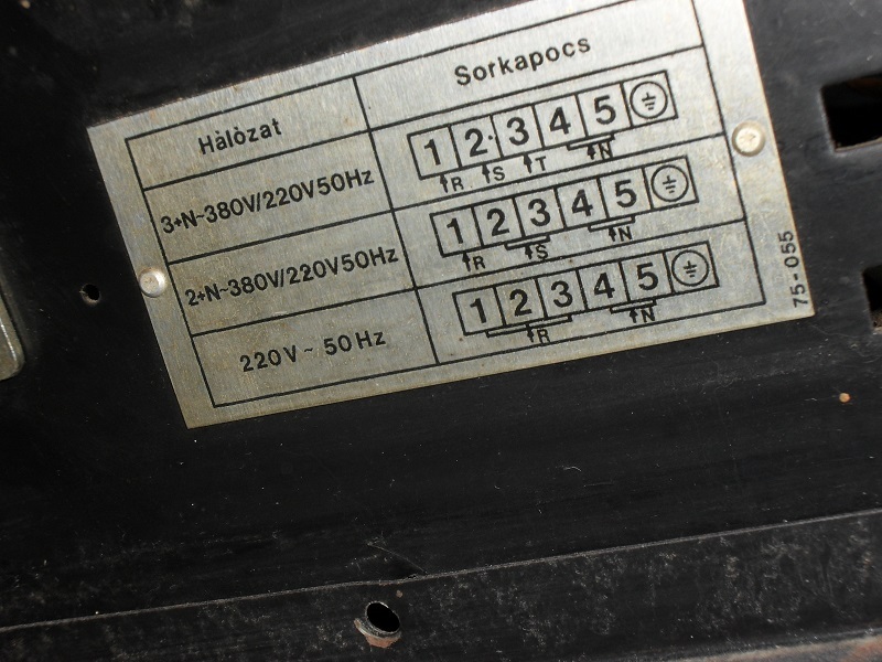

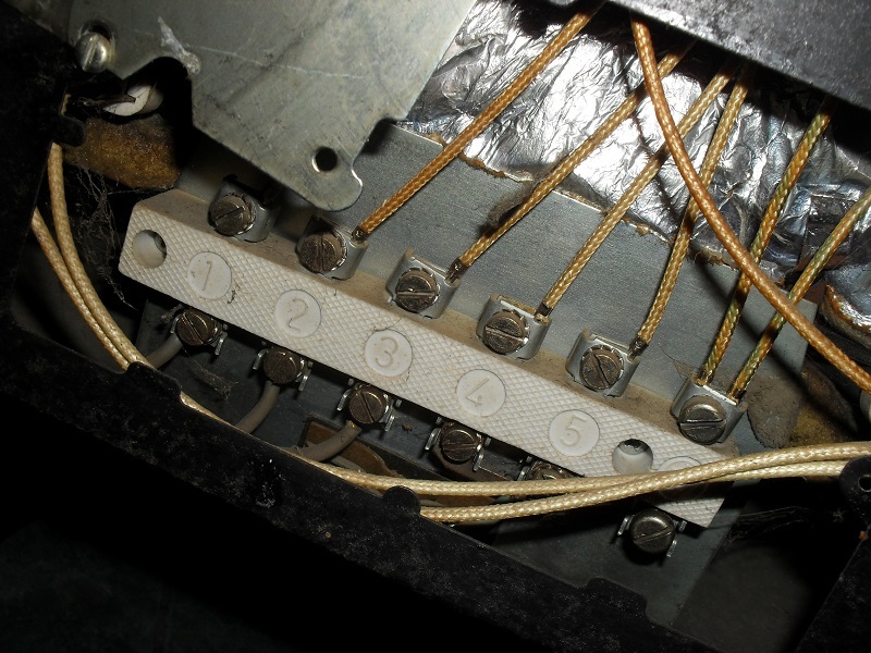

Tudtok segíteni? Van egy elekthermax 4 főzőlapos elektromos sütőm. 2 fázis (220V) van a konyhába (a falban 2x2 vezetéket látok - majd jövőre lesz 3 mert csak a konyhát nem újítottam fel), és rá szeretném kötni. Honnan tudom melyik vezeték melyik, és hogy hogyan kötöm be?

Tudni kellene mekkora a teljesítménye, hogy egyáltalán a vezetéked elbírja-e. Úgy látom még alumínium...Szerintem hívj szakembert.
(#) granpa válasza OzoraPet hozzászólására (») Okt 30, 2013 /
A kapocsléc középső sora szerint kell kötni (ha 2 fázisod van, bár ezt a: 2x2 vezetéket nem értem, lehet egy/azonos fázis van ott, és kétszer a nulla?). Ez esetben is mindegy, legalább két bejövőre oszlik a terhelés. Valamint, ahogy 'pont' írta.
