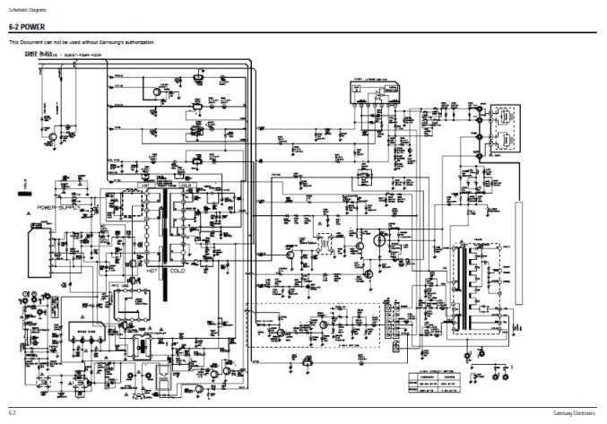

Lenne egy olyan problémám, hogy adott egy samsung cw-25m064v tv melynek a teteje és az alja a képnek egy 5-10cm rel összébb van húzódva és vízszintesen pedig ki van tolódva a képcső méretéből, ill.a képcső szélénél párna torzítás jelentkezik.Mi a fene baja lehet?
Köszönöm mielőbbi segítségeteket!
A sorkimenő lábait próbáltam mérni testhez képest, a rajz szerint van ahol 130-200V-os feszültségnek kellene lenni ehhez képest 0V-ot mértem multiméterrel.
Lehet a sorkimenőnek baja?
(#) kadarist válasza Pongó hozzászólására (») Okt 29, 2013 /
A sorkimenő lábainak nagy részén nincs egyenfeszültség. A diódák után mérj!

(#) eyess válasza Pongó hozzászólására (») Okt 29, 2013 /
Ebből a rajzból semmit nem lehet kivenni.
A vertikális körben keresd a hibát.
(#) kadarist válasza eyess hozzászólására (») Okt 29, 2013 /
Rajz: Bővebben: Link

(#) eyess válasza kadarist hozzászólására (») Okt 29, 2013 /
Kösz , de erre inkább Pongó nak lesz szüksége.
