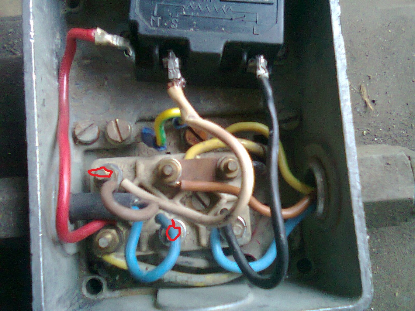

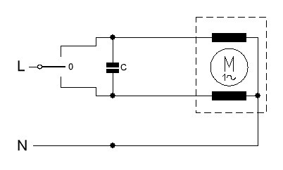

(#) eryk hozzászólása Nov 2, 2013 /
Üdv.Van egy 220v villanymotorom és azt szeretném kérdezni hogy hogy lehetne megoldani hogy mind két irányba tudjon forogni?Adattábla nincs rajta de a kapocsdekliről csináltam képet.
Nem tudom hány wattos de az biztos hogy bivaly erős.
pirossal jelölt helyre van kötve a kondi,nem próbáltam még megfordítani a kondi vezetékeit.

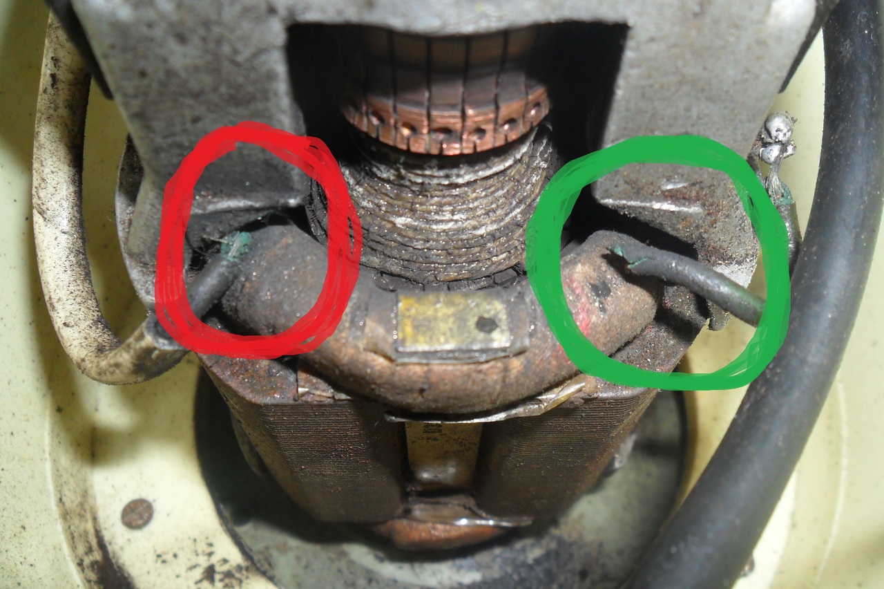

(#) Csongi_ hozzászólása Nov 3, 2013 /
Udv!
Van nagymamamnak egy kavedaraloja, amit meg tatam keszitett 15-20 eve, aki egy nagyon kreativ ember volt, barmit megjavitott, es szinte marmit megepitett. A lent mellekelt kepen zolddel karikaztam be a drotot, ami a tekercsrol szakadt le, pirossal pedig ami leszakadodan van. Meg lehet menteni a motrot, vagy kell ujat szerezzek bele?
(#) kadarist válasza Csongi_ hozzászólására (») Nov 3, 2013 /
Forraszd vissza a leszakadt vezetéket.
(#) zolika60 válasza kadarist hozzászólására (») Nov 3, 2013 /
Ha működik egy kicsit polírozd fel a kommutátort is. Ez csonginak szól.
A hozzászólás módosítva: Nov 3, 2013
(#) Csongi_ válasza zolika60 hozzászólására (») Nov 3, 2013 /
Kommutator? Az a csikozott resze, ahol a szenkefe erintkezik? Sokat nem ertek a villanymotrikhoz.
(#) Csongi_ válasza kadarist hozzászólására (») Nov 3, 2013 /
Ugy tudom, hogy tobol van leszakadva a tekercsrol, onnan ahol le van szigetelve.
(#) zolika60 válasza Csongi_ hozzászólására (») Nov 3, 2013 /
Igen.
Koszonom!
Akkor ott forraszd meg.
Holnap delutan nekiallok, es megnezem mire jutok.
Visszabontod a szigetelést amennyire csak lehet és kihúzol egy hosszabb száldarabot, akkorát, amekkorára szükséged van. A lakkot a forrasztás előtt égesd le lánggal vagy kapard le.
