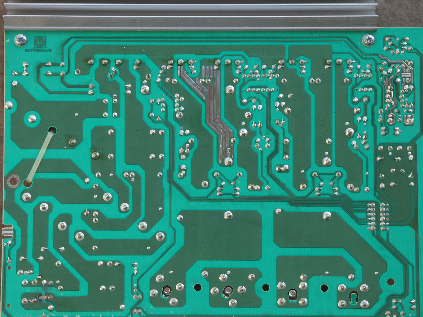

(#) BlueFlame hozzászólása Okt 31, 2013 /
FAGOR IFT-22-t kezdtem javítani. (nem kellett volna Az alaplapon a ~230 V "0" vezetője biztosítva van (volt) egy vélhetően smd,talán gyors alkatrésszel, a fólia oldalon beforrasztva F1 helyett. No a felszálló füst jelezte a hiba (okozat) helyét. Tudja e valaki ennek paramétereit, esetleg kapcsolási rajz?))
Előre is köszönöm az infót.
(#) Sebi válasza BlueFlame hozzászólására (») Okt 31, 2013 /
Valószínűleg nem volt ott semmi, csak egy karcsúsított (A-re méretezett) fólia szakasz. Minden teljesítmény-félvezetőt ki kell mérni, mielőtt átkötöd egy vékony szállal, vagy igazi biztosítóval!
Ha semmi zárlatos nincs, akkor még az is lehet, hogy a vezérlés hibázott egy pillanatra, valami hálózatról kapott tüske miatt...
Valóban mint írtam "okozat" volt. A temérdek áramot a zárlatos Graetz és a két zárlatos teljesítmény kapcsoló tranzisztor emésztette fel. Viszont nem szeretném sem alá sem fölé "biztosítani". Igazad lehet a méretezett fólia tippel, mert szinte nyom nélkül gőzölgött el. Azért várnék még infót mekkora biztit terveztek bele. Az egész berendezés azt hiszem 5-6 kW-os , de csak két indukciós oszcillátora van a másik kettő hagyományos, de az külön betápon van. Az sem lepne meg, ha a tervező nem engedné "egy időben" maximumon dolgozni a két végfokot, bár ezt sohasem próbáltam. Valaki talán már javított ilyet...

(#) Sebi válasza jeriko hozzászólására (») Nov 2, 2013 /
Igen, ez is egy lehetséges megoldás. Tapasztalataim szerint a hálózatról táplált kapcsolóüzemű áramkörök védelme szinte lehetetlen. Értem ez alatt, hogy a biztosító fog utoljára tönkremenni, szerepe csupán a nagyobb tűz megelőzése. Ha pont megfelelő értékű, akkor hamar kifárad, elporlik benne a szál, ha nagyobb, még értelmetlenebb. De - előírás szerint - kell bele, max értéke lehet akkora, amit a hozzávezető kábel terhelhetősége megenged. A bent lakó félvezetők amúgy sem túláram, hanem túlfeszültség, tranziensek áldozatai lesznek.
(#) BlueFlame hozzászólása Nov 3, 2013 /
Köszönöm válaszaitokat, igen valószínűleg a szerepe, a hálózati biztosítás hibája esetén a falban lévő vezeték és az ezzel járó tűzveszély megakadályozása. Egy 5A-es smd-vel kezdek bár ez valószínűleg kevés lesz, de fő a biztonság. Természetesen megosztom tapasztalataimat veletek.
(#) Sebi válasza BlueFlame hozzászólására (») Nov 3, 2013 /
Azt meg se próbáld! Számolj utána, hogy a kb 3kW mekkora áram 230-on! 15A-est tégy oda.
