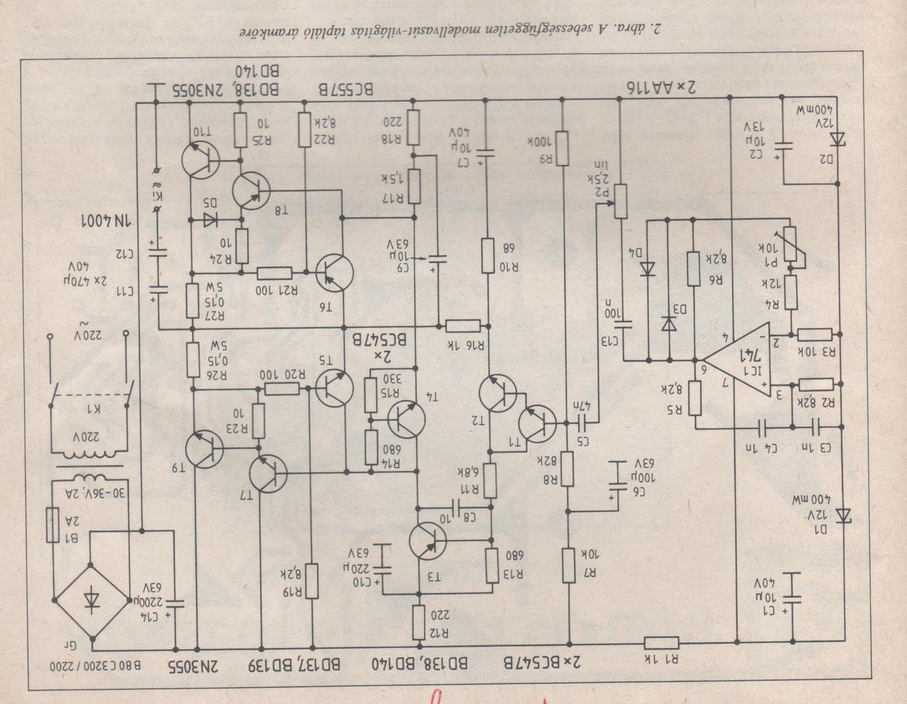

(#) TL54 hozzászólása Jún 12, 2014 /
Egy kis segítségre lenne szükségem.
Az alábbi áramkört(sebesség független modellvasút világítás) szeretném megépíteni és az a kérdésem,hogy a BD 137-138 páros helyett mindenféle átalakítás nélkül berakhatok –e BD 237-238-at?Ugyanis ezeket tudom beszerezni.
Valamint az AA 116-os diódát mivel lehetne helyettesíteni,mert kereskedelemben ilyet nem találok.

(#) granpa válasza TL54 hozzászólására (») Jún 12, 2014 /
A Datasheet Archive-ben megnézed az adatait, és keresel egy ma is kapható, kis dinamikus ellenállású, demodulátor diódát, 30V, 30mA, min. Szinte bármelyik "modernebb" Ge dióda jó helyette, pl. OA 1160, vagy hasonló.
(#) Hp41C válasza TL54 hozzászólására (») Jún 12, 2014 /
BD137 - BD138 helyett BD139 - BD140.
(#) pucuka válasza TL54 hozzászólására (») Jún 12, 2014 /
Berakhatod a tranzisztoraidat. Az AA116 -os diódák helyett bármilyen kisjelű Ge diódát berakhatsz, de ha minden kötél szakad, betehetsz BAT41 Schottky diódát is.
A szerepe a Wien hidas oszcillátor amplitúdó stabilizálása, egy kicsit nagyobb lesz a rezgés amplitúdója, a potival úgyis lehet korrigálni.
