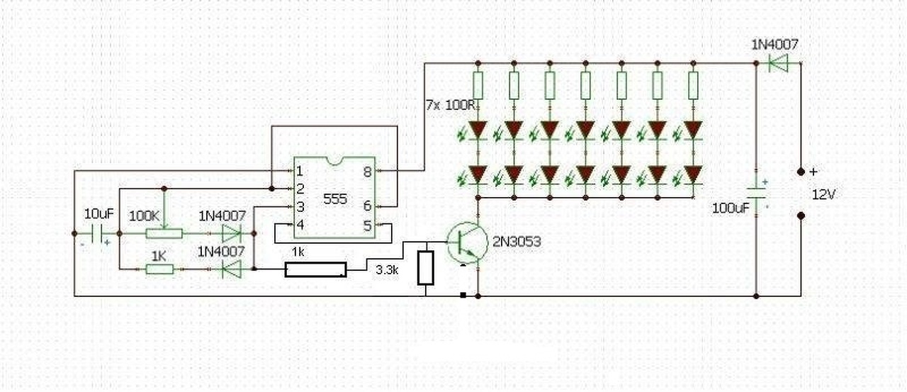

(#) at22 hozzászólása Ápr 11, 2014 /
Sziasztok az lenne a kérdésem hogy, a 2N3053-as helyet melyik lenne jó? Ebbe a kapcsolási rajzba kellene. Köszönöm a segítséget.
(#) kadarist válasza at22 hozzászólására (») Ápr 11, 2014 /
Írd be a "Keresztreferenciák"-ba!
(#) at22 válasza kadarist hozzászólására (») Ápr 11, 2014 /
Szia! Meg tudnád nekem nézni melyik tranyók lennének jók helyette? még kezdő vagyok.
Azt mondták a bd139 az jó, de annak a lábkiosztása nem olyan.
(#) granpa válasza at22 hozzászólására (») Ápr 11, 2014 /
A lap tetején a "keresztreferenciák"-ra kattintasz, beírod a helyettesítendő nevét, és lőn több találat. A lábkiosztás mindegy, oda forrasztod a megfelelő lábat, ahová kell. A BD139 nem szerepel a helyettesítők közt.
A hozzászólás módosítva: Ápr 11, 2014
(#) at22 válasza granpa hozzászólására (») Ápr 11, 2014 /
Köszi meg van.
