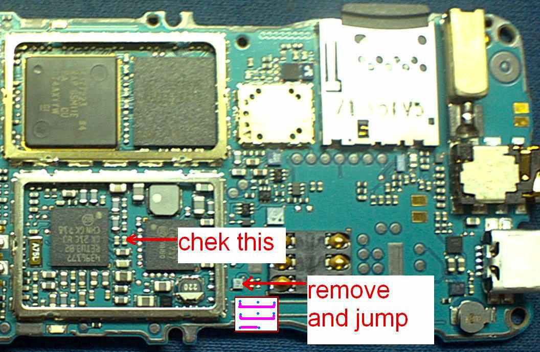

Lemértem, de minden csatlakozás rendben van, érintkezik. A sim foglalat melletti IC kivezetései és a sim foglalat rugós érintkezői között mértem a folytonosságot és egyik sem volt megszakadva.
Esetleg gond lehet azzal az IC-vel? Az mire szolgál? Láttam a neten, hogy azt ki lehet venni és át lehet hidalni. Ez járható út szerinted?

Van még egy rossz nokia 2630-as telóm is, abból esetleg áttehetem. Egy ksi 2mm x 2mm -es IC-ről lenne szó ami a SIM mellett van és BGA kivezetése van (az ic alatt vannak a kivezetései), láttam egy képen (Bővebben: Link), hogy át lehet hidalni, ezt szeretném megpróbálni esetleg áttenni a másik telefonból.

Vegyél egy újat, max. 3eFt vaterán. Forrasztani olyan piciben nem lesz könnyű. Azt meg végképp nem értem, hogy miért raknak be egy alkatrészt valamibe, ha nélküle is tökéletesen működik. Mármint el tudom képzelni, de nem hinném, hogy csak így, ki lehet hagyni bármit is. De egy próbát megér. Ha így használhatatlan, és elrontod a forrasztást, akkor sem fog történni semmi. Innen több segítséget nem valószínű, hogy tudsz kapni.
Egyébként ilyen esetekben már az is elég, ha csak egy golyó nem érintkezik az IC alatt. Javítani házilag nehéz, és kockázatos. Nekem egyszer ez miatt egy egész laptopot kellett felszámolnom, a Te károd még talán elfogadható mértékű. Szóval próbára fel! Cseréld ki, kösd át, és számolj be a fejleményekről!

Sziasztok, mint ígértem itt vagyok megint. El sem hiszem, de sikeült megjavítani, leforrasztottam azt a kis IC-t hőlégfúvóval, majd nagy nehezen sikerült áthidalni az adott pad-eket az előző hozzászólásomban belinkelt képnek (ami sajnos már nem elérhető, de felteszem) megfelelően és első indításkor minden tökéletesen működött
Nem tudom mi a szerepe annak az IC-nek, de jó hogy most így is megy
(#) titi válasza matheattila hozzászólására (») Okt 22, 2013 /
Ha jól gondolom, az az EMI filter.
