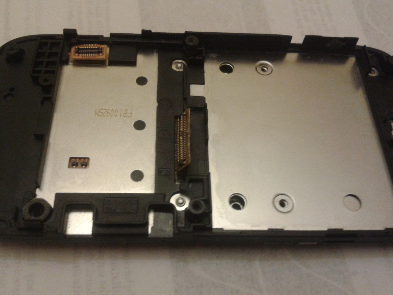

(#) elektros90 válasza elektros90 hozzászólására (») Nov 4, 2013 /
Jelenleg így néz ki. Már szerintem minden csavart kiszedtem, nemtudom még mi tartja, vagy hogy kellene kettészedni.
(#) kameleon2 válasza elektros90 hozzászólására (») Nov 4, 2013 /
Szia! Most kaptam szét egy hasonló kijelzős kütyüt. Újabban patent is fogja. Ha kétfelé húzod a műanyag peremet ki kell akadnia azoknak a kis füleknek - bár innen nem biztos, hogy jól látom - ugyanaz a megoldás-e?...
(#) elektros90 válasza kameleon2 hozzászólására (») Nov 4, 2013 /
Igazából a hátpanelen már csak a sín van. A videón mintha úgy lenne, hogy a sín és ami csúszik az a hátlapon marad. Viszont ha kicsit szétfeszítem oldalról úgy néz ki, hogy a csúszka rajta lenne a felső panelen, egybe vele.
(#) kocsgab002 válasza elektros90 hozzászólására (») Nov 4, 2013 /
Jaj, nehogy széthúzd
Kezd el összetolni a mechanikát, és nézz át felülről. Lesz ott még csavar
(#) elektros90 válasza kocsgab002 hozzászólására (») Nov 4, 2013 /
Van. Még a fekete takarót lekellett húzni...
(#) kameleon2 válasza kocsgab002 hozzászólására (») Nov 4, 2013 /
Ha szétcsúsztatható, akkor valóban csiki-csukis a szét és összeszerelés. Tényleg lehet még ott csavar.
Sikerült. Működik a diszplej.

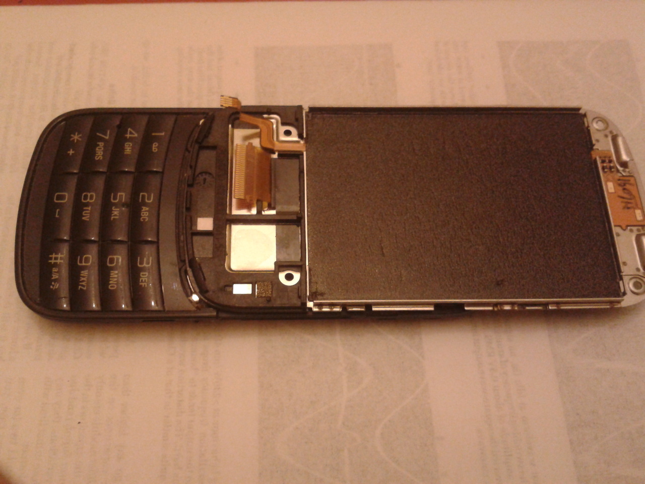

Még a kamera/hangosító kábellel kell kitalálni valamit...
Egy ilyen megy bele. Még nincs nekem, de lesz. Szerintetek a 2 pad a végén cinezve van, vagy ragasztva? Próbáltam birizgálni, hátha feljön de olyan mintha az egész cinezve lenne.
Másik dolog, hogy ezen foglalat van a kamerára. Elméletileg az eredetin is annak kellene lennie. De úgy néz ki mintha az egész cinezve lenne, vagy legalább a sarkai odalennének cinezve. Ki lehet valahogy műteni az eredetiből?
Ki lehet venni, de nagyon macera. Külön szerszám van hozzá, ami lenyomja az összes karmocskát, és akkor kijön. De ha ügyes vagy, akkor egy hegyes lapos csipesszel meg tudod oldani. A 2 pad a végén a hangszóró pad, az egyben van a kábellel.

(#) Ricsi89 válasza elektros90 hozzászólására (») Nov 4, 2013 /
Nincs forrasztva semmi. A kamerát a foglalatban a széleken elhelyezett kis lemez fülek tartják. Ezeket egyszerre kellene megnyomni, hogy kijöjjön a kamera. Elég macerás, hasonló foglalatból szedtem már ki kamerát, hát nem volt egyszerű kijátszani. Én tűvel nyomogattam meg a füleket, eljátszottam vele vagy 10 percet mire sikerült kiszedni. Ha nálad lesz az új kábel látni fogod, hogy hogyan működik a dolog.
