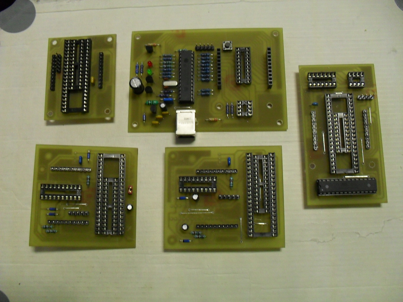

(#) lajos1969 hozzászólása Nov 11, 2013 /
Bővült a család!!! De még nem teljes.
(#) Johnny0004 válasza lajos1969 hozzászólására (») Nov 11, 2013 /
Szia! Gratula, szépek, de ezekből mindegyiket fogod is használni, vagy csak olyan "jobb ha van, bár nem kell, mintha nincs, de kell" alapon építed?
A hozzászólás módosítva: Nov 11, 2013
(#) lajos1969 válasza Johnny0004 hozzászólására (») Nov 11, 2013 /
Amelyik éppen kell, azt fogom használni! Az adapterek különböző kontrollerekhez valók!
Azt tudom, csak hát ennyi tipus... (jól belelendültél).
Van belőlük egy pár darab!!
(#) Schnitt válasza lajos1969 hozzászólására (») Nov 11, 2013 /
Jól néznek ki
Bár szerintem az adaptereknek azonos típusú vezérlők sorozatos programozásánál van igazán előnye.
Ha csak 1-1 darabot kell programozni, akkor gyorsabb egy dugdosós panelbe belenyomni, a néhány programozó lábat kivezetni egy tüskesorra, és rádugni a programozót.
Persze ezt azért mondom, mert én lusta vagyok minden vezérlőhöz külön boardot csinálni

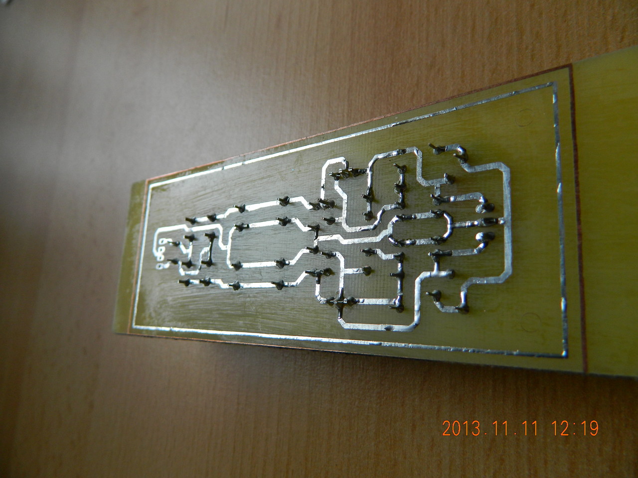

(#) johny999 hozzászólása Nov 11, 2013 /
Lassan készülget az előerősítőm, végre elkészült hozzá a +-15V-os táp.
(#) lajos1969 válasza Schnitt hozzászólására (») Nov 11, 2013 /
Én nem vagyok annyira "lusta"!!

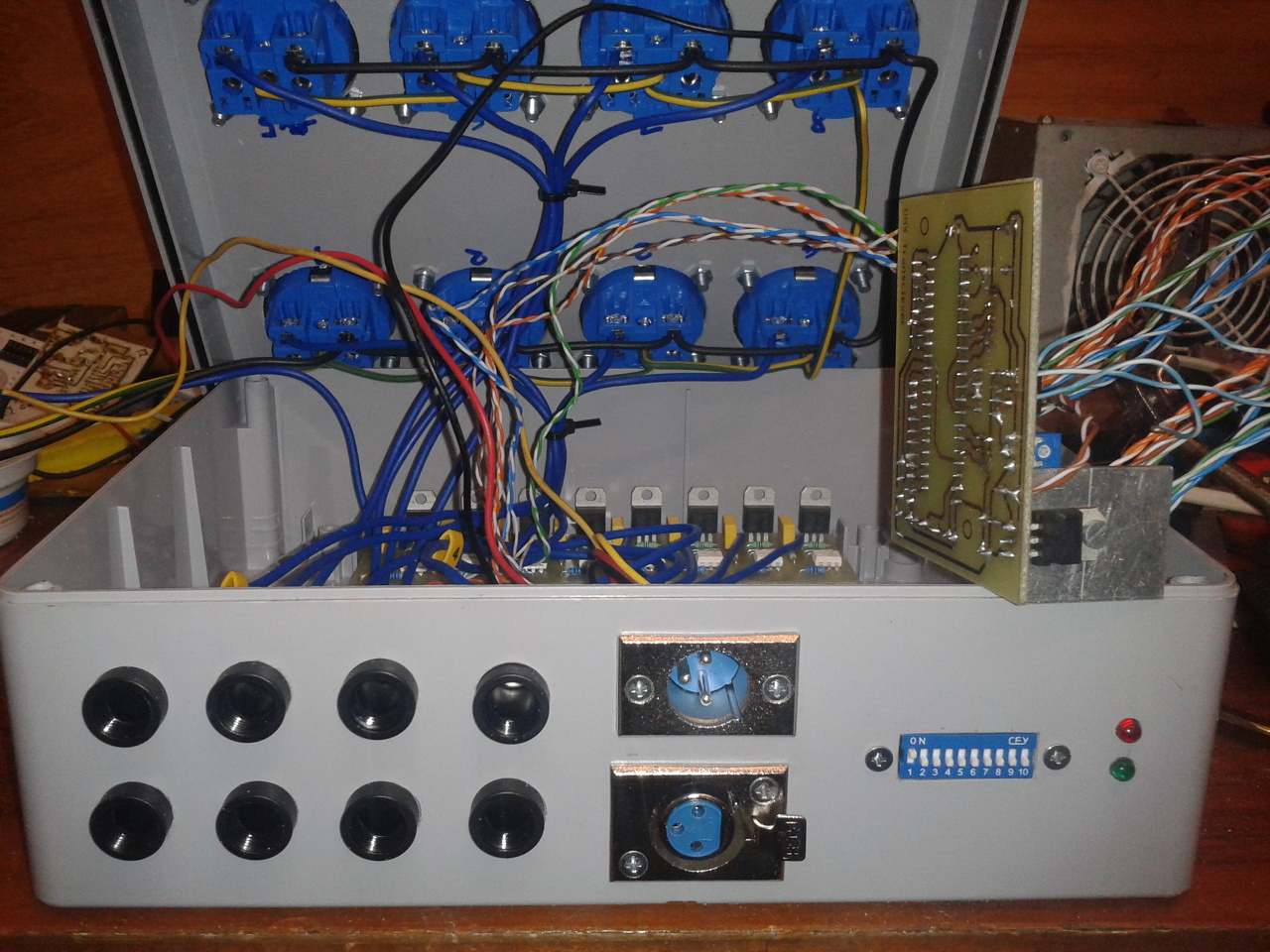

(#) mikrokapcsolo hozzászólása Nov 11, 2013 /
Sziasztok! Bemutatom az általam nemrég befejezett DMX switch packemet, melyet egy ismerősömnek készítettem, szerintem jó lett, de kíváncsi vagyok a ti véleményetekre is. Pozitív/negatív kritikát is szívesen várok. A működése leegyszerűsítve tulajdonképpen egy digitális nyolc csatornás villanykapcsoló. Ha az adott csatornán nagyobb mint 50% jelet kap, az adott csatorna triakja nullátmenetkor nyit, és mindaddig nyitva van, amíg a csatornán 50% fölötti jelet kap. A triakok BTA16-osak, az optók MOC3041-esek, a vezérlő pedig egy ATmega8515. Kapcsolási rajzot és nyákrajzot az eredeti oldal alapján terveztem át. Most beszéljenek a képek.
(#) TAKLACO válasza mikrokapcsolo hozzászólására (») Nov 11, 2013 /
A 4. kepen latom hogy a nulla vezetek es a veddofoldeles vezetek at van hurkolva idealis megoldas volna ha egy - egy pontbol volnanak csillagpontszeruen vezetve a jobb aram eloszlas erdekeben. A nyak lapokon nincsenek tervezeskor kijelolve a rogziitto furatok - utolag mar maceras kijelolni. A triakok is megerdemeltek volna egy huttobordat , ha az emlekezetem nem csal szigetelten kell rogziteni.
(#) mikrokapcsolo válasza TAKLACO hozzászólására (») Nov 11, 2013 /
Köszi, gondoltam a csillagpontos kivitelezésre, csak hely- és vezetéktakarékossági okokból elvetettem, illetve a vezérlőpanelon és a kapcsoló panelján vannak jelölések, csak nem oda sikerült a vezérlő rögzítése, ahova terveztem, ez egy sablon a vezérlő, többet gyártottam már belőle más célokra, és ott sima felületre oda fúrtam rögzítőfuratot ahova kellett, itt meg kézenfekvőbb volt így rögzíteni. A triakos panelen pedig azért nincs furat, mert azt a triakok tartják.
(#) Travolta válasza mikrokapcsolo hozzászólására (») Nov 11, 2013 /
Kívülről igényes, kár, hogy erre belülről már nem törekedtél.
A triakokat viszont el kell szigetelni a bordától, ugyan is hálózati feszültségen van!
Látom földelted is a bordát, ha nincsenek szigetelve a triakok, akkor hatalmas csatt lesz belőle!
(#) mikrokapcsolo válasza Travolta hozzászólására (») Nov 11, 2013 /
Nem kell szigetelni, mert direkt BTA-t vettem, aminek alapból szigetelt a hűtőlapja, de pont ezért földeltem, hátha valami miatt átütne a gyári szigetelés, amire igen kicsi az esély.
Értem! Így már világos.
(#) Bakman válasza mikrokapcsolo hozzászólására (») Nov 11, 2013 /
„gondoltam a csillagpontos kivitelezésre, csak hely- és vezetéktakarékossági okokból elvetettem”
Pedig úgy sokkal biztonságosabb. Ha a lánc elején megszakad a földelés, akkor a következő dugaljak nem kapnak védővezetőt. Javítsd ki gyorsan! A fázisvezetőnél is!
(#) mikrokapcsolo válasza Bakman hozzászólására (») Nov 11, 2013 /
Sajnos, már nem tudom, mert már elvitték, de mindent meghúztam kétszer, de ha találkozom vele legközelebb, ígérem kijavítom.
(#) simib válasza mikrokapcsolo hozzászólására (») Nov 12, 2013 /
Nekem tetszik a switchpack-od!
Szerintem annyit tehetnél még meg legközelebb, hogy a jelkábelekhez csatlakozókat építesz be a nyákba, ez megkönnyíti az esetleges panelcseréket, javításokat, illetve szerintem még igényesebbé teszi a munkát. Nem utolsó sorban, talán a kábelek rendezésénél is segítségre lehet.
Én is tervezgetem karácsonyra, hogy csinálok 1-2 darabot ebből a fajtából. Úgy látom te is fény (DMX) mániás vagy! Készül néhány DMX-es eszközöm mostanában (LED scanner, LED strobi), amiket remélem hamarosan be is mutathatok.

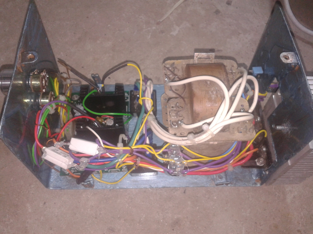

(#) Szabi1 hozzászólása Nov 12, 2013 /
Sziasztok! Ma fejeztem be az LM723 mal épített dupla labor tápomat, 2x25V ot képes max leadni.
Az összes alkatrész bontásból van, a PCB-t is ujrahasznosítottam, még a műanyag bilincsek is, kivéve a 220v os kapcsoló, meg a 2 darab sztereó poti új benne.
A dobozt a padláson találtam valami folytó transzformátor volt eredetileg benne
(#) laszlo raduj válasza Szabi1 hozzászólására (») Nov 12, 2013 /
Nekem nagyon tetszenek az ilyen egyszerű dobozok, én talán kerestem volna helyett a dobozban a hűtésnek

(#) mikrokapcsolo válasza simib hozzászólására (») Nov 12, 2013 /
Igen, fénymániás vagyok Magamnak is csináltam már demultiplexert. Majd kíváncsi vagyok a te építménye(i)dre is, ha lesz(nek), mindenképpen tedd fel. Ha elszánom magam, és lesz egy kis "felesleges" pénzem, én power ledes led part szeretnék majd építeni...
(#) szili83 válasza lajos1969 hozzászólására (») Nov 12, 2013 /
Ez jól le is mentettem
Azt hiszem ez lesz a következő nagy projektem
(#) Szabi1 válasza laszlo raduj hozzászólására (») Nov 12, 2013 /
Köszönöm szépen, azért tetem a bordát kivülre hogyha mégis nagyon melegedne jobban járja a levegő. Amúgy az a borda ha emlékeim nem csalnak egy Pentium III MMX processzor paszív hűtője volt valamikor.
Ha neked tetszik akkor nincs amit szövegeljek
Egy szomszéd öregecske szokta mondani, " addig nehéz míg elkészül , utána könnyű szépíteni" .
(#) Mengyán válasza mikrokapcsolo hozzászólására (») Nov 12, 2013 /
Ugye rosszul látom, hogy kék a fázis, és fekete a nulla!??? Szerintem nem lehet annyira spórolni a vezetékkel (gondolom a kékből volt a legtöbb), hogy életveszélyesen vezetékelj! Bele se merek gondolni, hogy mi lett volna, ha a zöld-sárgából van a legtöbb. Már bocs a kirohanásért, de egyszer rámartam egy kékre, amiben áramtalanítás után is fázis volt, hiszen szabályosan, a feketét szakította meg a kismegszakító.
