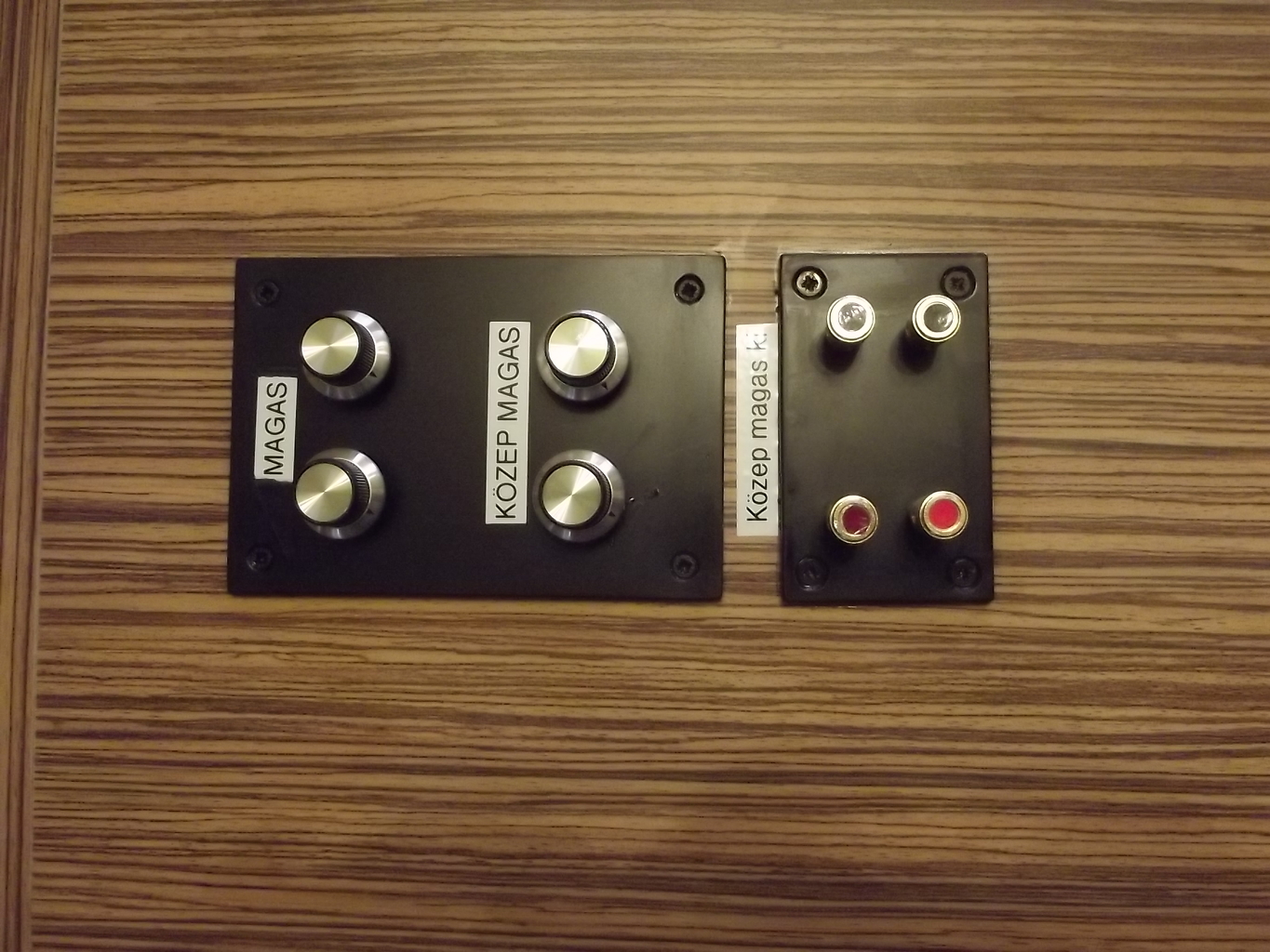

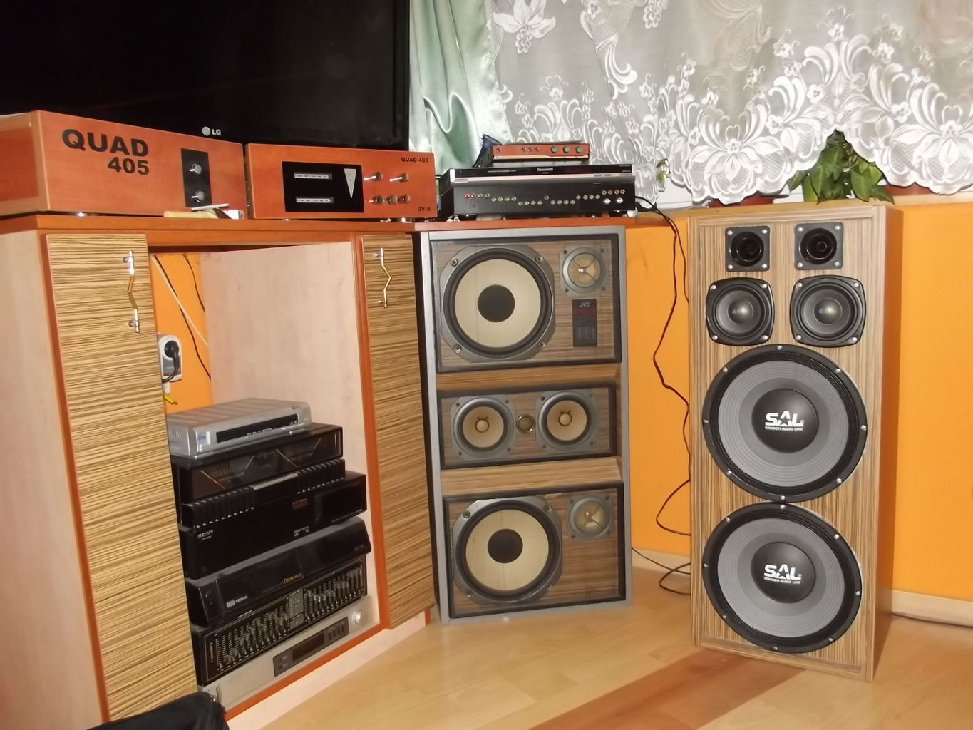

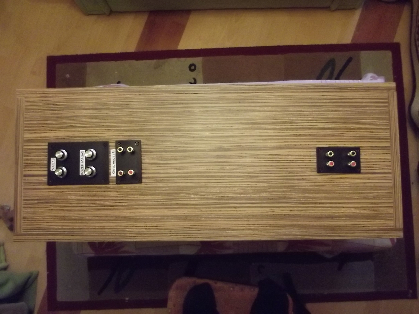

(#) qvik hozzászólása Nov 9, 2013 / 1
Elkészült a legújabb ,,SZÖRNY" hangfalam. Az 5X100-as Quad 405-tel meghajtva (csak ez a hangfal) a 30 négyzetméteres nappalliban rezeg az ember nadrágja mind egy koncerten.
Fizikai méretek: 95x36x30Cm 2db. Sal PA30100 mély!
Corona hangváltó. 48Kg!!
(#) pjg válasza qvik hozzászólására (») Nov 9, 2013 /
Az alsó mély membránja ilyen dekoncentrikus, vagy csak a kép torzít?
Szép a doboz.
Az 5 QUAD benne van a dobozban?

(#) qvik válasza pjg hozzászólására (») Nov 9, 2013 /
Csak a kép torzít. A Quad nem a dobozba van. Ami a TV alatt van kettő doboz az a Quad.
Egyikbe az elektronika a másikba a táp. A kettő együtt 31Kg.

(#) kameleon2 válasza qvik hozzászólására (») Nov 9, 2013 /
Nagyon szép ez a zebrano mintás doboz! Biztosan szépen is szól majd!

(#) qvik válasza Davidd hozzászólására (») Nov 9, 2013 /
Nemsemmi! Én a sajátomat sokszor nem tudom elviselni (buli). 4db. 25Cm, 1db sub/30Cm, 2db. 30pa30100. Össztelj: 5X100W/Quad.
(#) qvik válasza kameleon2 hozzászólására (») Nov 9, 2013 /
Köszönöm munka volt vele. Ma a próbák folyamán nem jó! Kicsi a doboz a két szóróhoz. Holnap megpróbálom Bassreflex lukakkal/csövekkel korrigálni. Tapasztalat: Zárt doboz Kb.: 95 Liter. 2X60W-ig brutális, Fölötte: a két mély megfolytja önmagát/kicsi a zárt doboz/2X100Wsinushoz.
