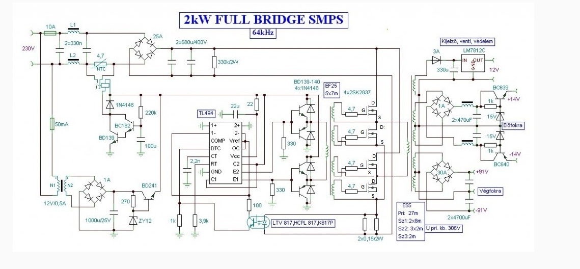

Azt szeretnem kerdezni, hogy a Ge Lee fele 2KW-os tapegyseghez a 2SK2827-es FET-ek helyett hasznalhatok esetleg mas hasonlo parameterekkel rendelkezo felvezetot? Esetlef IRFP460-at? Vagy az "tul jo"? Esetleg annal olcsobbat ami megfelel mit ajanlotok? Meg szeretnem epiteni erositohoz, es eloszor be akarom szerezni az osszes alkatreszt, hogy minden meret jo legyen a NYAK tervezesenel.
(#) voodoo válasza Csongi_ hozzászólására (») Nov 11, 2013 /
IRFP460?
Hát használni használhatsz, és majd rá jösz, hogy egy elavult drót. Csúzliba való!
„"tul jo"?”
lorylaci mit szólna ehhez a kifejezéshez? Húhh..
Ge Lee tápját inkább Balagemann2031 fórumtagtól jó áron beszerezhető STW20NK50 vel csináld. Én is bevásároltam most tőle. Megbízható, jó nyersanyagot árul!
(#) Ge Lee válasza Csongi_ hozzászólására (») Nov 11, 2013 /
Szokott lenni az apróban STW20NK50Z olcsón (ha most nincs, adok majd elérhetőséget), olyat vegyél. Olyan 1,6-1,8kW-ig az is használható biztonsággal.

Nem kotekedeskepp irom, de most megneztem az alltranzistors.com-on, es azt allitja a 67-es pontban, hogy IRFP460-al helyettesithetem a 2SK2837-et.
„Hát használni használhatsz, és majd rá jösz, hogy egy elavult drót. Csúzliba való!”
Ezt hogy erted? Nem vegezne jol a feladatat?
Az IRFP460-at én úgy képzelem el végfok erősítő tápjaként, hogy félhídban maximum 500W, amit hosszú távon elvisel. Egész hídban pedig kétszer ennyit tud. Namost elméletileg itt most arról van szó, hogy te rávágsz neki majd egy E55 magot kérve tőle ezért min 1500-1800W-ot? Remek.
Gondolom -kizárásos alapon- nem hifi zenehallgatásra lesz, hanem valami bika végfokhoz. Rá mernéd-e bízni nyugodt szívvel a metált vagy egy jó nyújtott basszusú RnB zenét? Én nem nagyon. De te tudod. Menni menni fog nem azt mondom, csak ugyan annyiba kerül mint egy normális. Gondolom annyit gyárottak belőle, hogy már másként nem tudják eladni raktárról, csak ha a műszaki adataival hasonlítják össze a Toshibáéval. "így ér valamit".
Ha pedig nem kell ekkora teljesítmény akkor meg elmegy az félhídban is de max 5-600 Watton. Túl drága lesz ha 2x2 párt kell végy, és nem fincsi árut...

(#) lorylaci válasza Csongi_ hozzászólására (») Nov 12, 2013 /
Nagyon régi, elavult FET. Nagy az Rds-onja (0,27Ohm), vagyis nagyon nagy vezetési veszteséget fog produkálni. Emelett nagy a gate töltése (210nC), vagyis az a trafós gate meghajtó áramkör nagyon kevés lesz hozzá. Szóval működni sem fog szerintem normálisan.
Helyettesíteni lehet, ha nincs más, de akkor ne várj tőle soket. Ez egy kb 20 éves MOSFET!
Létezik belőle egy javított (5-10 éves) verzió az IRFP460A, emelnyek Rdsonj azonos, de a gate töltés fele akkora. De az is elég szegény ide.
Én félhídban negyed ekkora teljesítményre STP20NM50 FETeket használok (szóval egészhíd úgy 1kW-ig használnám), ajánlom keress rá az adatlapjára, az egy jóval modenebb FET. Ilyen teljesítményre én SPW47N60C superjunction FETeket szoktam használni.
Jó lenne ha először megértenéd, hgoymiylen MOSFET paraméterek játszanak szerepet abban, hogy a tápegység jó legyen.
(#) Ge Lee válasza Csongi_ hozzászólására (») Nov 12, 2013 /
Azért ajánlottam az STW-t mert a bolti ár töredékéért megkapod, egyébként pedig bármilyen fetet rakhatsz bele ami paramétereit tekintve hasonló.
A gate trafótól pedig nem kell félni, a hegesztőben is elhajtja a jóval nagyobb gate töltésű IGBT-ket is. Csak nem úgy kell éleszteni ahogy voodoo tette, rögtön élesben, rosszul bekötött gate trafóval. Ha tudod hogy mit miért csinálsz akár szkóp nélkül is fel lehet éleszteni, természetesen áramkorlátos tápról és nem élesben.
