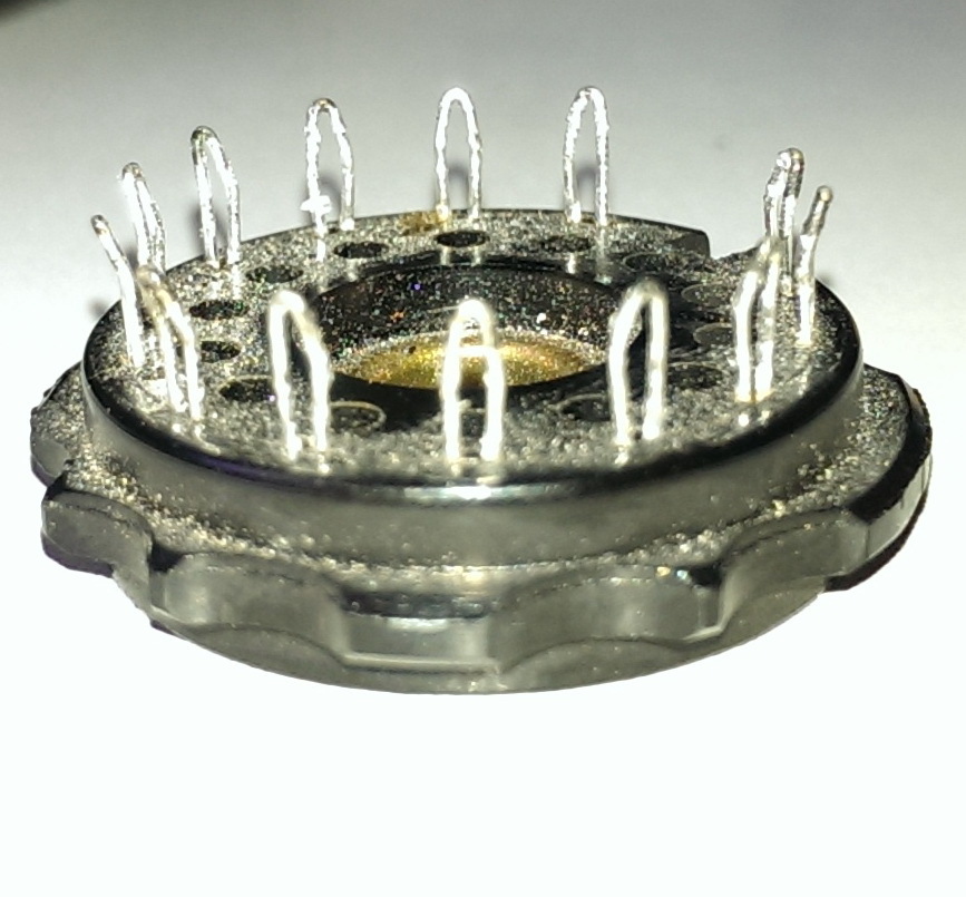

(#) yodee hozzászólása Dec 2, 2013 /
Helló!
Szeretnék készíteni egy makró fájlt a mellékelt képen látható nixie-cső foglalathoz. Fogalmam sincs hogy álljak neki. Tudnak valaki segíteni nekem?
Köszönöm
(#) efraim válasza yodee hozzászólására (») Dec 2, 2013 /
Képről nem segíthetek, de ha megadod a Nixie pontos tipusát, akkor pár perc alatt megcsinálom.
Egyszerűbb megcsinálni, mint elmagyarázni.

(#) ktamas66 válasza yodee hozzászólására (») Dec 2, 2013 /
Extrák->Forrpont szerkesztő kiválasztod a kör alakot, megadod a lábszámot, az átmérőt és a forrpontok méreteit. Ha egyéb körvonalat is szeretnél más színnel hozzárajzolod. Ha ki akarod venni azt az egy lábat kijelölöd, a lakattal szétszeded és törölsz egy lábat.
Megcsinálni gyorsabb, de akkor soha nem tanulja meg (nem a Nixie-hez kell makro hanem a foglalathoz ).

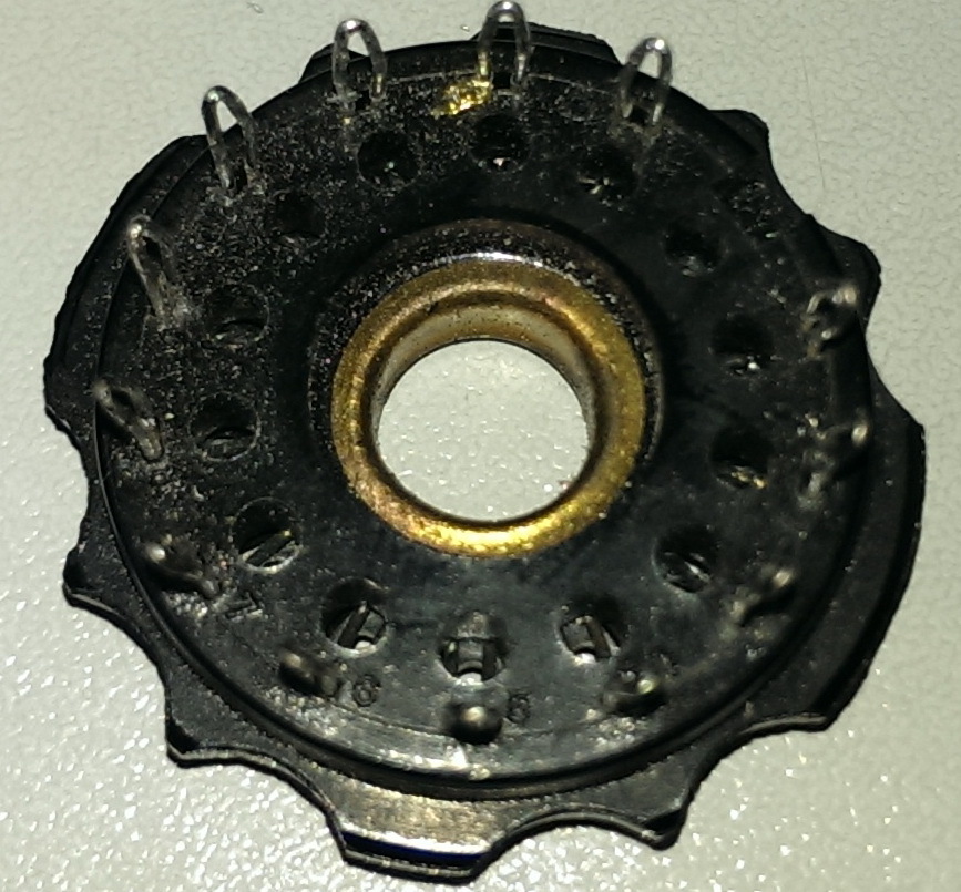

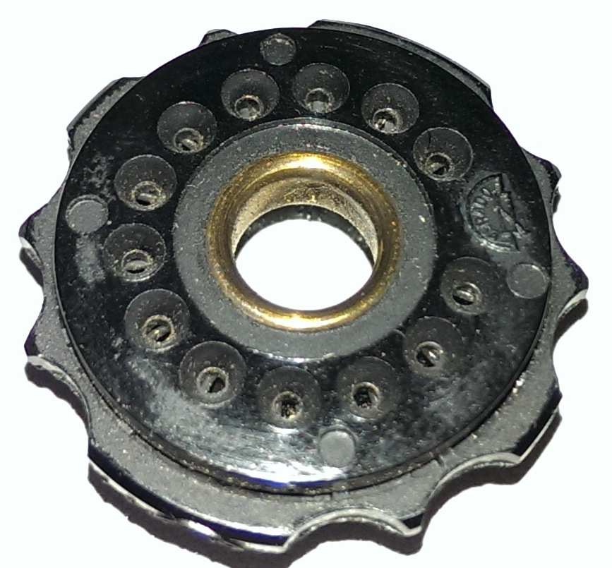

(#) yodee válasza ktamas66 hozzászólására (») Dec 2, 2013 /
Eddig jutottam. A foglalaton 14 lyuk van, abból 13 a tényleges csatlakozó. Ezért megcsináltam a 14es mintát és kivettem azt az egyet amit ki kellett. Vélemény?
(#) kaqkk válasza yodee hozzászólására (») Dec 2, 2013 /
Jónak tűnik , de az alsó részen nagyon közel került a vezető a forrszemhez , ha ezt orvosolod tökéletes lesz.
(#) kokozo válasza yodee hozzászólására (») Dec 2, 2013 /
Ha az óra járásával ellenkezőleg csavarsz rajta, akkor sokkal kevesebb törés kell bele, és az alsó vezetékek is szebbek lesznek.
(#) yodee válasza kokozo hozzászólására (») Dec 3, 2013 /
El nem forgathatom, mert akkor a cső nem előre felé fog nézni. Maximum nagyobb távra teszem a forrszemeket.

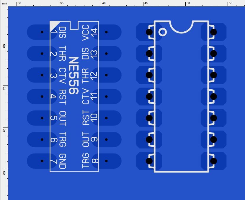

(#) NyariG hozzászólása Dec 31, 2013 /
Sokáig kerestem egy NE556-os ic makrót míg végül nem találtam meg így elkészítettem magam.(kb.5perc volt )
Lényeg ha valakinek kell akkor megosztom.
NE556.LMK

(#) Alkotó válasza NyariG hozzászólására (») Dec 31, 2013 /
Nincsenek a makró rajzolás kapcsán, világos és egyértelmű, minden alkatrésztípusra érvényes szabályok. De vannak már kialakult, széles körben bevált alternatívák, amik persze nem kötelezőek, de eltérnek a Te makródtól.
Mellékeltem egy képet, amin a makród mellé odatettem az enyémet is. Ezt sem útmutatásnak szánom, csak egy másik lehetőség a feladat megoldására.
Mivel ez az első makród, ezért elmondom véleményem szerint milyen kérdések merültek fel bennem.
- Indokolatlan ilyen "lábfeliratos" makrót készíteni. Erre sokkal inkább akkor van szükség, mikor a kapcsolást tervezik, de a paneltervnél már csak egy adott lábszámú tokozásra van szükség.
- De ha mégis ilyet akarsz, akkor sem kell minden lábat megszámozni, bőven elég az 1-est jelölni, illetve soklábú IC-knél, esetleg a saroklábakat is. Tehát neked ide most bőven elég egy általános 14 lábú IC tok, amibe simán csak beleírod az IC típusát, és pozíciószámát.
- A feliratok iránya fordul a tokozás körül, ami szokatlan a szememnek.
- Abból kell kiindulni, hogy az "S1" réteg rajzolata a panelre is fel fog kerülni. Nálad 0,8 és 1,1 mm nagyságúak a feliratok. A betű mérete is fontos, ha esetleg el akarjuk olvasni, de ettől még fontosabb a betűk vonalainak vastagsága, ami a 0,8-as betűnél, 0,09mm.
- Az alkatrész kontúrja nagyon felületes. Mivel egy makrót elég egyszer megrajzolni, ezért célszerű szépre, egyedire, szemet gyönyörködtetőre készíteni. A kontúrt is javaslom 0,2mm-es vonallal rajzolni, és minden mást is legalább ilyennel.
Ismét hangsúlyozom, ez nem kritika, csak néhány felvetés, amin célszerű egy kicsit lamentálni.
(#) niedziela válasza NyariG hozzászólására (») Dec 31, 2013 /
Jó amit csináltál, ha neked az segítség, hogy minden lábnak kiírod a nevét azt akkor tedd inkább a 0 rétegen. Ha esetleg a pozíciókat is fel akarod vinni a panelre, ezt a réteget kikapcsolod és nem lesz zavaró.
