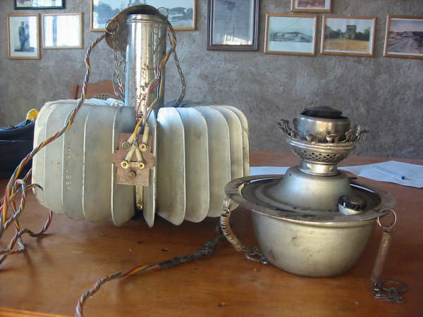

(#) kérdező hozzászólása Nov 24, 2013 /
Találjátok ki, mi ez? (Nem az enyém a cucc. )
(#) bakos13gab válasza kérdező hozzászólására (») Nov 24, 2013 /
Thermo-elem, anódfeszt állít elő csöves készülékekhez ha felmelegíted valamivel.
(#) pucuka válasza kérdező hozzászólására (») Nov 24, 2013 /
Orosz (szovjet) hőelemes petróleum lámpa. A hőelemből nyert seszültséggel működtették a néprádiót.
(#) kérdező válasza pucuka hozzászólására (») Nov 24, 2013 /
Így van. Viszont a teljesítményét, feszültségét nem tudom. A néprádiónak elég magas anódfesz kell, meg fűtés is. Azt hogy oldották meg róla?
A 2 V -os közvetlen fűtésű csöveknek a fűtését közvetlenül, az anódfeszültségét pedig vibrátorral állították elő. Aránylag nagy áram leadására volt képes.
A hozzászólás módosítva: Nov 24, 2013
Nem semmi kütyü, ha lenne ilyenem, biztosan a laptophoz használnám kempingezéskor. Érdekesen nézne ki. A vibrátor nem okozott zavarokat?
Miért okozott volna? Fém búrába volt szerkesztve, a csöves korszakban ezekkel volt megoldva a DC/DC konverter, + egy trafó. Egy másik kontaktus pár az egyenirányítást is elvégezte. Nagyon gyakori volt a csöves autórádiókban is. Még a '60 -as években is vidáman használták.
Igaz, láttam eladó vibrátoros invertert, orosz volt.
Egy ehhez hasonló, méretre nagyobb, de kisebb teljesítményűt is csináltak. Bővebben: Link Nem lehetett semmi, még az űrcuccokat is ilyennel szerelték. Egy hasonlót tudnék építeni Peltier cellával, és gyertyával? Ha egy 1W-os LED elmenne róla, máris több a fény, mint amit a gyertya adna! Persze csak a kísérlet kedvéért.
A próba, a kísérletezés sohasem árt. Lehet, hogy feltalálsz valamit.
(#) pagaby válasza kérdező hozzászólására (») Nov 26, 2013 /
Itt össze vannak gyűjtve ezek az eszközök.
A hozzászólás módosítva: Nov 26, 2013
(#) Medve741 válasza kérdező hozzászólására (») Nov 26, 2013 /
Szerintem egy Tesla tekercsel működő szamovár...
(#) kérdező válasza pagaby hozzászólására (») Nov 26, 2013 /
Kösz, nagyon jó a link!
Érdekes cucc, de miért merült szinte teljesen feledésbe? Még jól is néz ki, és ha egy csöves rádiót elvitt, akkor simán elvihetne egy laptopot. Valami hasonlót lehetne gyártani, pl. petróleum helyett kis propán-bután palackkal, vagy denaturált szesszel. Egy kempingezéskor, vagy nagyobb túrakor aranyat érhet, és nincs benne ólom, meg stb. amitől nehéz, és mérgező az akkumulátor. Ki lehetne egészíteni kapcsolóüzemű táppal, ami előállít 310V DC-t, és máris lehet az "okos kütyüket" táplálni, tölteni kinn a mezőn, vagy a Himaláján. Igaz, ma már szinte minden háznál van 220V-os hálózat, de még mindig vannak tanyák, vadászházak, ahol híre sincs villanynak.
