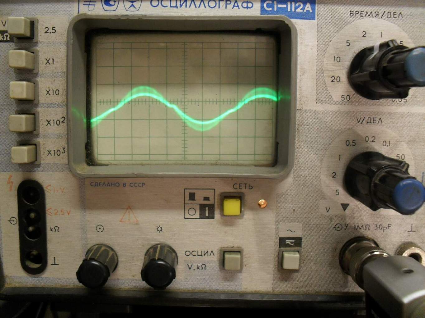

				Tisztelt Uraim, Lorylaci! Elkészült a második példány (cimó tápjából) és már méregettem is azon elvek mentén, amiket az előző példányon is mondott Lorylaci. Szeretnék ezen mindent pontosan belőni, megismerve a részleteket is. Laci kérlek segíts. A trafó paraméterei: magkeresztmetszet: 2,44cm2 légrés=0 szórt induktivitás értéke: 47uH rezokondi értéke: 94nF (2x47nF) Beállított kapcsolófrekvencia:~74..75 KHz Elsőre ilyen képet mutat (látsd fotók):
				Ez szép, nagyon szép. Mit kellene látnunk? A gate jeleken terhelve meg terheletlenül sem nagyon látok miller platót. Ez jelzi hogy ZVS van. (persze leht egy jobb szkóppal szebb lenne a mérés, jól kinyújtva, de nem kívánságműsor). Jó lenne ha ki lehetne nyújtani a félhíd átmenteti, megmérni az átmenet idejét. De az átmenetben nem látok törést, vagyis még egy indok a ZVS mellett. A gate-eken látszi, hogy a félhíd áttöltődésnek vége (negatív spike) nem sokkal a gate jel indulása előtt van, vagyis kis holtidő tartalék van. A legutolsó kép ez az áramváltón az áram? Mert ez ránézésre ez a kapcsolófrekvencia eléggé a rezonanciafrekin van. Van két félszínusz és két plató (vízszintes rész). A platók nem egy magasságban vannak. A platók eltérése az y tengelyen az a mágnesező induktivitás nagysága. Ha a kapcsolófrekvencia jóval a rezonancaifrekvenica felett van, akkor ez a két plató erősen lejtő lenne (a rezonáns rrezgés nem zajlik le a kapcsol alattt, ezért belevág). Ha a kapcsolófreki jóval a rezonancaifrekvancia alatt lenne, akkor ez a plató először nőne, azán vízszintes lenne (holtidő). A plusz növekedés azért van, mert a rezonáns lengés lezajlik bőven előtte és utána még van idő, hogy a mágnesező induktivitás tovább nőjön. De itt ez a plató közel vízszintes és rövid. Vagyis ez nagyon príma. Közel a rezonanciafrekin van a kapcsolófreki, a holtidő nem túl sok, az áram szép szinuszos, és félhíd átmenet is ZVS. Szép munka, szép mérés! Gratulálok! A hozzászólás módosítva: Nov 15, 2013
				Köszi! Akkor ez kész van?  A lényeget (azt hiszem) értem mostmár, sokat tanultam, ment a pont! Érdekes a szitu, mert lehet jobb lett volna tanulás szempontjából, ha nem első "rugásra" jött volna ki ez belőle, hanem kísérletezéssel, javaslataid alapján jutottam volna el idáig (remélem érthető, hogy mondom). Idézet: „A legutolsó kép ez az áramváltón az áram? ” Végülis igen, a 33 ohmos két végén mért jel. Kicsit finomítottam a kapcsolófrekin és szinte tökéletes színuszt kaptam. Észrevételem valamit: viszonylag kis teljesítménnyel (80W) terheltem a cuccot, mert még nem volt hűtő a szekunder diódákon (BYW29-200), eltérő módon melegedtek az ábrán jelölt diódák (látsd ábra). Szimmetrikusan terheltem izzókkal (a "+" és "-" pontok közé kötöttem fogyasztót). Na ez miért van? Mégegyszer köszönök mindent! A hozzászólás módosítva: Nov 15, 2013
