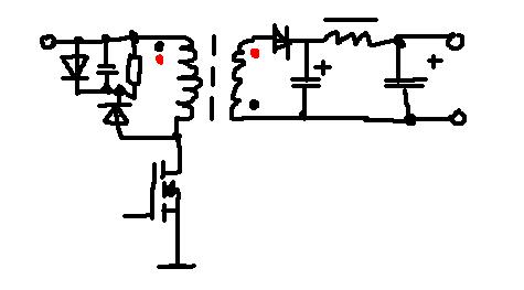

Főleg tőled kérdezem, de persze a többiektől is, hogy a mellékelt kapcsolásban melyi tekercselési pont a megfelelő.
Ugyanis kicseréltem a tranziens diódát az általad javasolt 300V osra valamint a kimeneti egyenirányítást a jelen rajz alapján huzaloztam(amit javasoltál). Sajnos még ígysem megy. Nemtudok egy normális jelet sem mérni a primener, csak mindenféle lengő, csillapodó színuszjeleket mérek. A kimeneten pedig 25V helyett csak 8V van jelen.
Már minden "nagyfeszültségű" szerepet jáccó cuccot kicseréltem illetve megmértem jó-e, de nem veszek észre semmi hibát. Esetleg erre a trafó rossz tekercselési pontjaira tudok ganakodni.
Nektek mi a véleményetek?
Melyik a jó megoldás: Fekete v. piros, esetleg mindkettő?
(Nekem a fekete szerint van bekötve)
Hálás köszönet a segítségeket
(#) gulyi88 válasza cimopata hozzászólására (») Nov 23, 2007 /
csá
a pios a flyback féle (záróüzem)
a fekete a forwad féle bekötés (nyitóüzem)
(a feket e akkor jó ha a tekercselési iránya fordított a primerhez képest)
(a pontok a tekercs elejét jelölik azonos tekercselési iránnyal, így a pontokon ellentétes értelmű/irányú a feszültség)
szeva
jah feltéve, ha még mindig a flyback táppal küzdesz
(#) szilva válasza gulyi88 hozzászólására (») Nov 23, 2007 /
Nem fordítva? Fekete a flyback. Szerintem.
Például.
(#) proli007 válasza szilva hozzászólására (») Nov 23, 2007 /
Nyert!
De nem a rajz miatt, hanem azért, mert a diódának akkor kell vezetni, mikor a Fet zár.
üdv! proli
(#) gulyi88 válasza proli007 hozzászólására (») Nov 23, 2007 /
szerintem meg nem!
ha a fekete pötty a tekercsek eleje és a tekerési irány azonos, akkor az "átlós" fekete pöttyös rajz nyitóüzemben lenne....
megkavarodtam most, akkor mit jelöl a fekete pötty???
nem a tekercsek kezdetét azonos menetirányba tekerve?
(#) mex válasza gulyi88 hozzászólására (») Nov 24, 2007 /
A szilva által linkelt rajz jó. A pimeren az áramirány a ponttal jelölt tekercskezdettől az IGBT felé mutat tehát a kezdet a pozitivabb. Az azonos menetirányú szekunder "pontos" kezdete is pozitivabb lesz az IGBT bekapcsolása alatt, tehát a szekunder oldali dióda zárva marad. Mihelyt a primer áram megszakad mindkét tekercsen forditott polaritású fesz indukálódik-nyit a szekunder oldali dióda....
No meg a primeren is nyit a védődióda...
(#) Pafi válasza cimopata hozzászólására (») Nov 24, 2007 /
cimopata!
Bár már mások is válaszoltak, de a biztonság kedvéért: a fekete a fly-back!
Hogy nem működik, annak sok oka lehet. Mekkora a légrés a trafóban?
Dehogynem érted! Te is csináltál már flyback-et. Na szóval egy magon lévő azonos menetirányú tekercseknek a kezdetét jelölik meg. Ez egyértelművé teszi a tekercsvégeken a feszültségek előjeleit. De máshol is jó ha van jelölés. Az eagle-ben a kétszekunderes trafókivezetések is jelöltek azért,hogy gond nélkül tudd párhuzamositani,illetve sorbakötni adott esetben a tekercseket.
(#) mex válasza mex hozzászólására (») Nov 24, 2007 /
„Ez egyértelművé teszi a tekercsvégeken a feszültségek előjeleit.”
Talán jobb lett volna fázisviszonyt irnom....

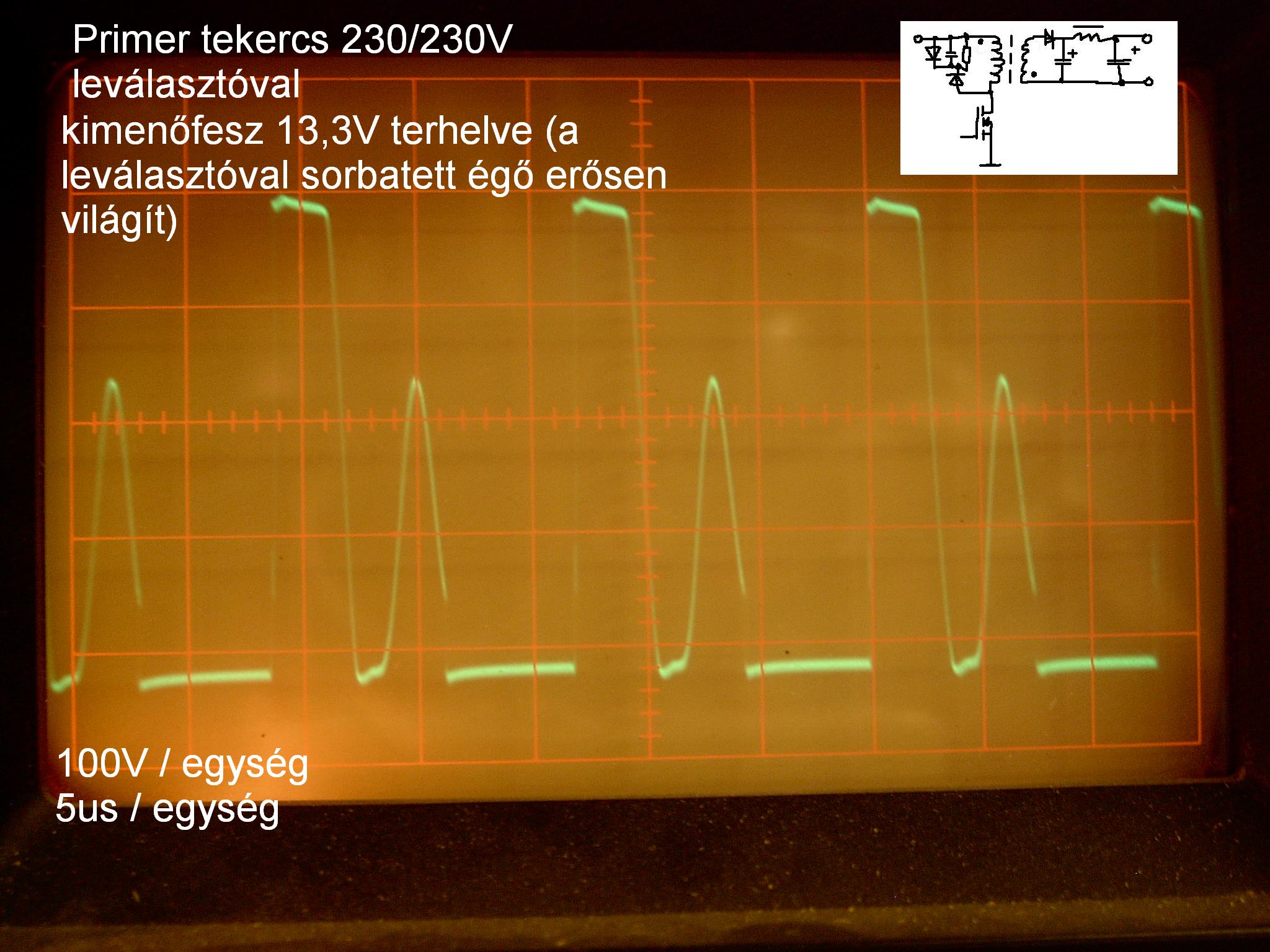

(#) cimopata válasza Pafi hozzászólására (») Nov 24, 2007 /
Nos, csináltam 2 mérést "pirospontos és a feketepontos változattal" ha már így elneveztük őket .
A képeken megtaláltok minden adatot.
Kíváncsivagyok mitszóltok...
„A képeken megtaláltok minden adatot”
Melyik pont feszültségét mérted, hol a nulla, és mekkora a pufferkondi feszültsége? (Némelyikre van tippem, de hadd ne kelljen találgatnom!)
A második ábra egy tipikus szaggatott vezetési tartományban mért hullámforma, nincs vele semmi baj!
Kicsit furán mértem:
A szkópkábel földje a primer felső felére a meleg pontja meg a pimer alsó felére.
Mivel itt folyamatosan méregetek utána észrevettem hogy a Primer oldali táp csak 190V az égő miatt.
Ezértis alacsonyak a jelamplitúdók.
Csak eddig nemmertem kivenni az égőt nehogy vajlegyen.
