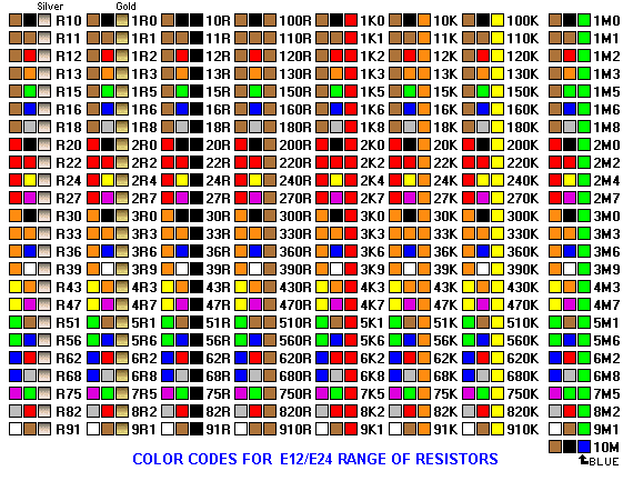

(#) efraim válasza krisztian990621 hozzászólására (») Nov 16, 2013 /
Feltételezem, hogy színkódra gondoltál. Nos egy négy színsávos kódolásnál a negyedik színsáv, amelyik a tűrést jelenti, általában elkülönül, tehát egyértelmű, hogy honnan kezdődik a kód. Vannak nagyon kisméretű ellenállások, ahol már a színkódok össze vannak zsúfolódva, itt a színjelzés ad támpontot.
Mellékeltem az E12/24 sorozat első három színkódjának táblázatát.
