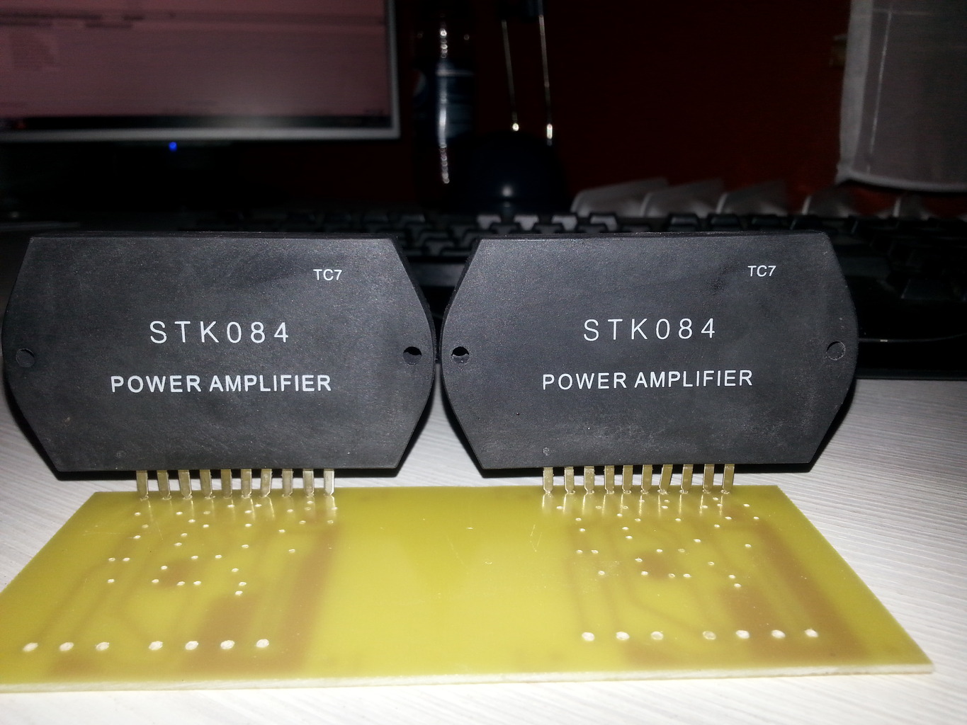

Egy ismerősömtől kaptam ajándékba 4 db STk084-et. Az lenne a kérdésem ,hogy valaki tudna egy átfogó képet mondani nekem az STk-k ról? Pontosan mik is ezek?Illetve megéri-e erősítőt építeni rá?

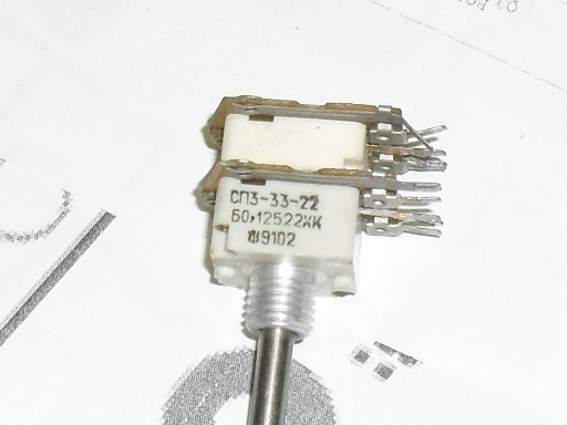

Nézd mit találtam ez pont fordított log poti!!!! Remélem mükszik rendesen Valahogy beoperálom s próba! Köszi az infókat. 22KR de ez nem nagy gond remélem.

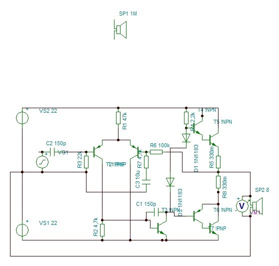

Megtetszett egy kapcsolási rajz csak átkellene alakítani kvázi komplementeressé. Ahogyan átalakítottam úgy működőképes?
Szia.Ezek ún. monolit tokozású végfok elemek,ha úgy tetszik.Nagyjából azt jelenti,hogy pl:párba válogatott végelemeket is tartalmaz,rendkívül jó hőfokfüggésük van,de még számos előnyös jó tulajdonságuk van.Mindenféleképp érdemes erősítőt készíteni belőle hiszen arra tervezték.Az eredeti STK-kból rendkívül jó hangot lehet kihozni,ugyanez már egyáltalán nem igaz az utángyártott,esetleg hamisított nem SANYO termékekre.STK084-et már én is építettem és nem bántam meg.Az én kedvencem ezekből a 0029
Tina szerint ügyes voltam, tökéletesen működik. 841mV al van épp torzitás előtt ilyenkor a kimeneten 12,4V van. De így ahogy módosítottam tinának jobban tetszik, folyamatos szinuszt mutat nem ugy mint amikor pnp parjaval van.

Köszönöm a gyors választ még 1-2 kérdésem azért lenne.
Felfogatásnál kell-e az elszigetelés?Mert a hűtőborda a dobozhoz van rögzítve az pedig a földhöz van kötve.Illetve kettőt összehidalhatok-e? Én úgy tudom ,hogy eredeti SANYO-k ezelőtt 30 éve vették őket még rajtuk volt a gyári csomagolás.Most bontottam ki.
Én azt ajánlom,hogy szigeteld el a bordától ilyesmi szilikongumival, méretre vágva.Akkor valószínű eredetiek.
Hídba mehet,de paralelbe nem. A hozzászólás módosítva: Nov 16, 2013
Szia! Nem kell őket szigetelni,mert belülről vannak a vég tranzisztorok el szigetelve a hűtőlemeztől,de ahogy gondolod.
