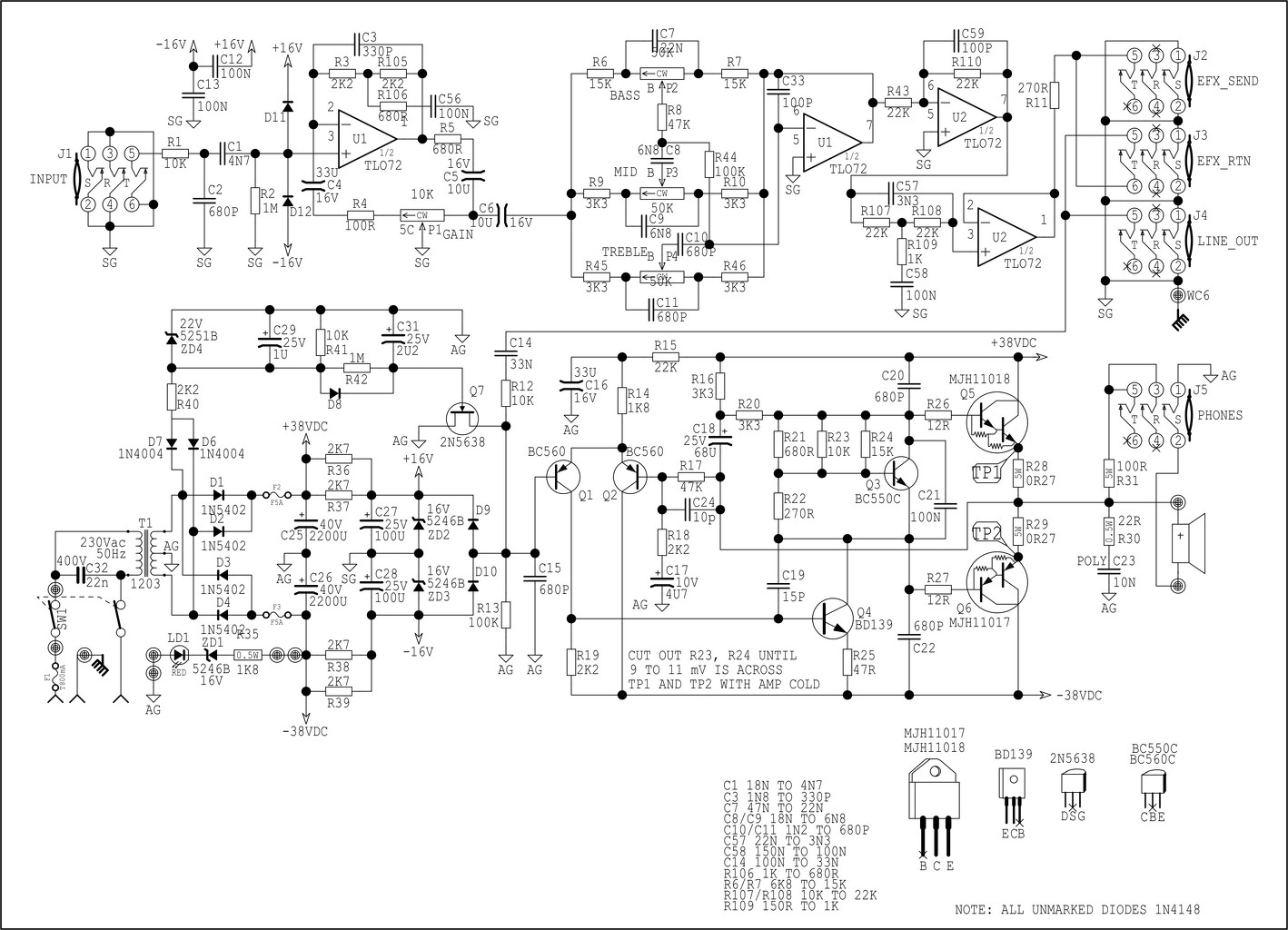

Szia! Az R4-et kell csökkenteni! Ajánlott a C4-et ennek arányában növelni, hogy a sávszélesség ne változzon.

Köszi. Kb75 ohm 47µF Így jó lenne? A rajzon sincs a C4 polaritása jelölve az mindegy hogy hogy van benne? Meg a C6,C16 sincs jelölve! Még az mindig zavar, hogy a poti kb 97% kezdi hangosítani addig szinte ugyanaz az erősítés??? Most egy 100kilos van a Gain helyén...

Látványos javuláshoz R4-nek 47 ohm, vagy még ennél is kisebb kell.
Mint Szami írta az elején a poti 10k-tól inkább kisebb legyen.
Egyenletes szabályzáshoz köthetsz be sima log potit fordítva. Elsőre szörnyű, hogy balra tekerve hangosodik, de csak megszokás kérdése.

(#) lajos1969 válasza reloop hozzászólására (») Nov 16, 2013 /
"Rakj egy logás <10kOhm-os potit a C5-6 közötti részbe.
Erősítésnövekedést vagy a 10K Gain poti értékének növelésével, vagy R4 növelésével tudsz elérni. (utóbbi a minimális erősítés beállítására szolgál)"
Akkor a Gain legyen 10k-os vagy annál kisebb? Az R4-et csökkentsem Szami azt írta növeljem... Hogy is van akkor?? Ha 47R-ot rakok akkor a kondi mekkora legyen?

(#) reloop válasza lajos1969 hozzászólására (») Nov 16, 2013 /
Tedd be először a 47 ohm-ot és számolj be a tapasztaltakról!
Vagy tégy a 100 ohm tetejére még egyet párhuzamosan.

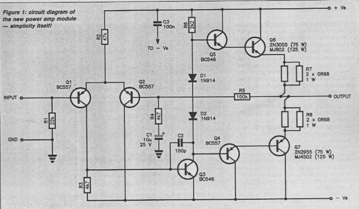

Megtetszett egy kapcsolási rajz csak átkellene alakítani kvázi komplementeressé. Ahogyan átalakítottam úgy működőképes?

(#) Davidd válasza Davidd hozzászólására (») Nov 16, 2013 /
Tina szerint ügyes voltam, tökéletesen működik. 841mV al van épp torzitás előtt ilyenkor a kimeneten 12,4V van. De így ahogy módosítottam tinának jobban tetszik, folyamatos szinuszt mutat nem ugy mint amikor pnp parjaval van.
