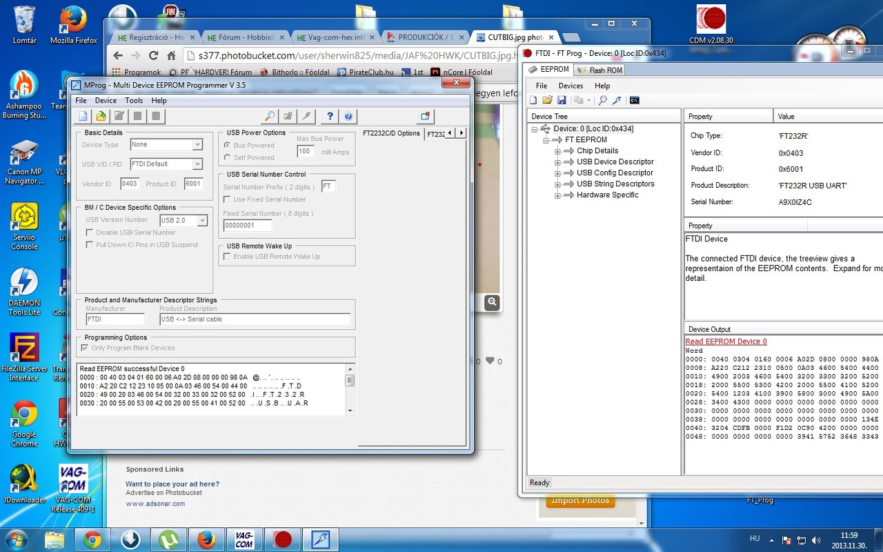

Sziasztok. Egy kis segítségre lenne szükségem. Van egy VCDS 11.11 klón kábelem, sajnos megadta magát. Találtam neten tartalmakat de sajnos azok az enyémbe nem jók. Az enyémben nincs GAL ic, ehhez viszont nem találtam semmit. Sima tartalommal flasheltem a vcds fel is ismeri, de a led nem villog rajta. Gondolom a tartalomban másik kivezetésre van címezve. Ezért ki sem próbáltam kocsin mert gondolom ott sem működne. A panel verzió 2012.09.17. Ha esetleg valakinek lenne ilyenhez való tartalma azt megköszönném.
Üdv.: Zoli
Helló , esetleg próbáld meg ezt.
Köszönöm, ez nekem is megvan csak nem tudom hogy tudok ebből hex fájlt csinálni hogy be tudjam égetni.
üdv mindenkinek!
11.11 kábelemet nem ismeri fel a gép.A VIP/PID átíródott az eredeti 0403/FA20ról 059B/0251re, ezért nem ismeri fel és nem talál hozzá drivert a gép!MProg nem látja így sajnos nem tudom átírni az eredeti értékekre az ftdi chipet! Valakinek valami ötlet!? Köszönöm |
