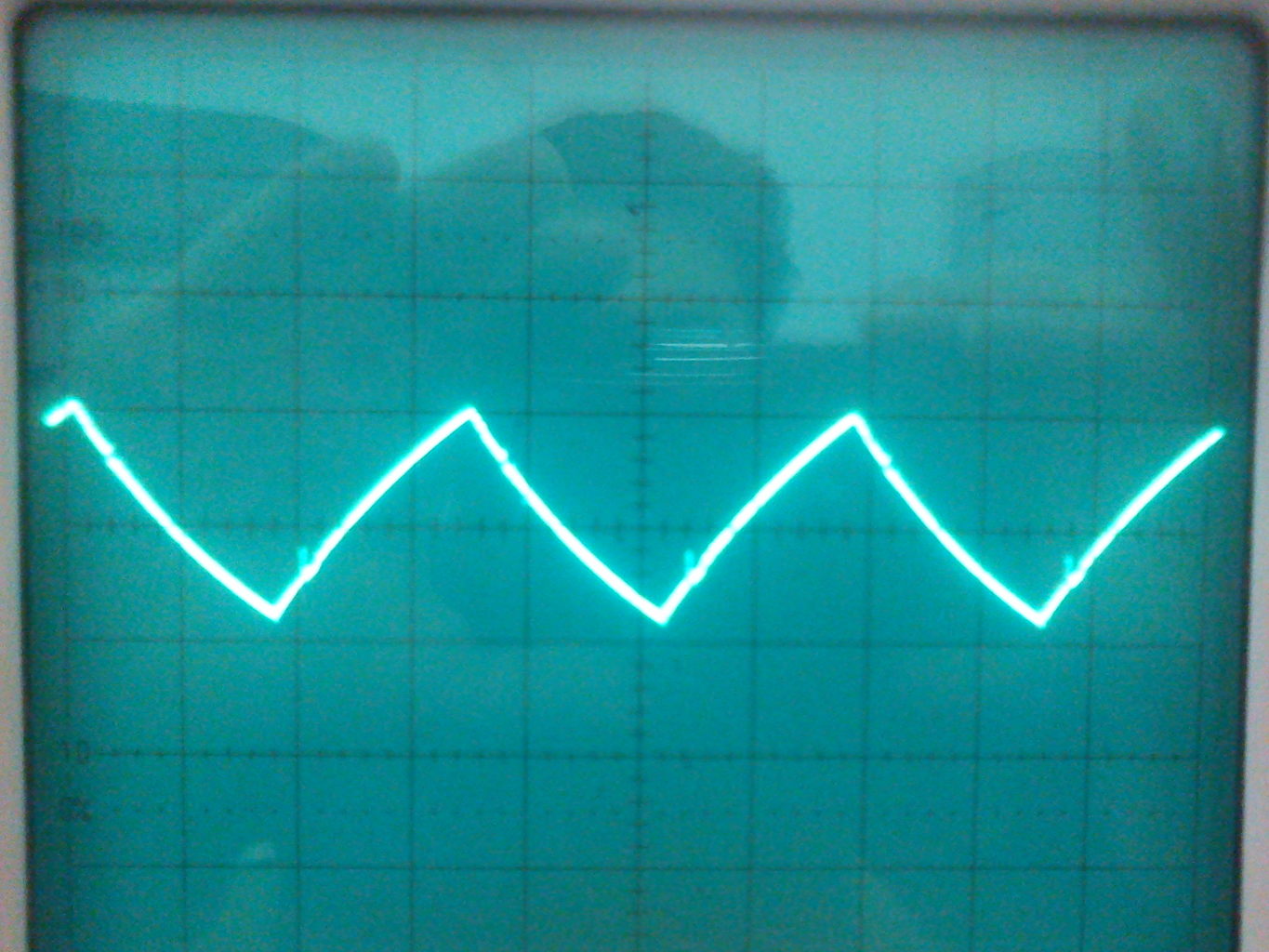

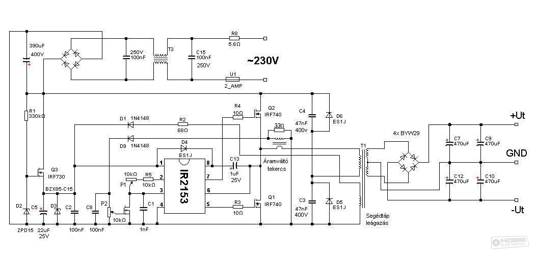

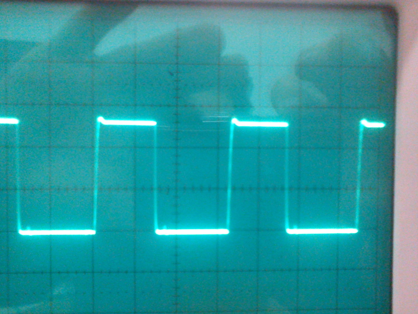

Nos tanulva ez előző hibámból nem sietem el ezt az egészet. Cimopata rezonáns tápját építettem.Megtörtént az első beindítás. A kimeneten 29,8 voltot mértem terheletlenül,terhelve pedig 26,7 volt ekkor 4 amper folyt.Amit eddig megmértem az a gate jel és a hármas láb(képek mellékelve).Megpróbáltam beállítani a rezonancia frekvenciára úgy, hogy rátettem a kimenetre egy 7,5 ohmos ellenállást a kimenetre és addig állítottam a kapcsolófrekit amíg a kimeneten a legnagyobb feszültséget nem kaptam,emellett pedig néztem a gate jelalak frekvenciáját. A mérés közben az áramkör leválasztó trafóról, és egy állítható toroidról ment.
A trafó szórt induktivitása: 75,6 uH A két rezonáns kondi értéke egyenként: 47 nF A trafó keresztmetszete: 0,98 cm2 A beüzemelés után járattam a tápot meghibásodást keresve, de nem találtam.Úgy gondoltam beteszem az Irf730-as fetet(nekem csak irf740 volt így az került bele), ami majd éleszti az áramkört beindításkor.Ekkor is leválasztóról és a toroidról járattam.Bekapcsolom feltekerem a toroid feszültségét nem történik semmi. Utána gondoltam a leválasztó miatt van valami gond a telje elszeparálódás miatt így csak a toroidot kötöttem rá.Bedugom a hálózatba a biztosíték kiég levágja a biztonsági relét.Kiforrasztom az indító fetet és megnézem leválasztóról és az ic-nek külső tápot adva működik e még az áramkör, semmi baja újabb próba, megint kiég a biztosíték levágja az áramot.Arra szeretnék magyarázatot kapni hogy miért vágja le és, hogy lehet ezt kiküszöbölni? Elnézést kérek a rosszabb képminőségért csak telefon állt rendelkezésre.A gate jelalak felfutó élének van egy kis túllövése. A félhídról nem készült kép mert lemerült a telefon de terheletlenül olyan négyszög mint amilyet egy függvénygenerátor adhat terhelve pedig a felfutó éle egy kicsit megbillen. A hozzászólás módosítva: Nov 30, 2013
Ez a szívás nálam is fenn állt annak idején. Szerintem ez a módszer nem a legjobb indító hozzá.
Találtam a neten egy olyan megoldást, hogy az IRF730 drain lábán volt egy 30K 2W ellenállás. Azért kellene 30K, mert az ic nálam 10mA-t követelt a működéséhez. Ettől nagyobb áram minek akkor? Ezzel meg lehetne fogni a fet nyitásakor a nagy áramcsúcsot. Azt is kigondoltam, hogy a 730 fet gate lábánál lévő zenert ki kellene cserélni egy alacsonyabb feszültségű zenerre, mert akkor amikor az áramkör be indul akkor saját magának termel feszültséget. Ekkor az IR2153 ic-ben lévő zener határozza meg a max feszültséget. Ha a 730-as fet gate-jén 1 V-al kisebb a zener, akkor amikor már el látja magát az áramkör, akkor ez a fet teljesen le zár. Ha mind a két zener egyforma, akkor tapasztalatom szerint kicsit nyitva marad és fűt. Nekem ettől halt meg mindig.
Na ez már egy elég korrekt leírás. Ami nekem gyanús:
A gate jelnél 2V osztást írsz, ez elapján 5Vpp a jel, ez kicsit kevésnek tűnik nekem, mert 10-15V körül kell lennie. Biztos jó állást néztél. Emmzolee leírta a javastlatát, én sem ezt a beindító áramkört alkalmazok. Én álltalában be sztkam rakni két darab 1206 SMD ellenállást sorba, ami szépen lassan tölti az IR tápját. Amikor eléri a 11V-ot (under-votlage lockout), akkor beindul az IC, és egy rövid ideig működik. Ha ez alatt a segédtekercs át tudja venni a táplálást, akkor ok. Ha nem akkor van egy kis szünet és megint újraindul. Ha leválasztó nélkül használod és rányomod a szkóp mérőfejet, akkor földzárlatot csinálsz. Szerintem emiatt vágta le a biztosítékot. De ha nincs mérőfej, egyéb rajta, akkor nézd meg, hogy jó -e az NTC-d. Normál esetben ez megfogná a bekapcsoláskor tapasztalható induló áramot.
Nagyon köszönöm a segítséget. A gate jelet lehet, hogy elírtam majd ha megint szkóphoz jutok megnézem. De ez mit változtat ha kisebb feszültséget kapnak a fetek gate-jei? Mert ha nagyon változtat akkor talán le lehetne venni a gate ellenállásokból. Szóval azt mondod hogy ha beteszek a pozitív ág és az ic 1-es lába közé egy ellenállást akkor működhet? Vagy kell egy külön áramkör? Majd veszek új NTC-t és megnézem azzal is. Mik lehetnek azok a túllövések a fetek gatején?

Tudna nekem valaki segíteni abban, hogy megrajzolnám laybe Ge Lee fullhídját, de rezonánsra áramkorláttal és átnézné majd nekem? Amíg minden elméleti rész lerajzolódna, addigra szereznék egy induktivitásmérőt is.
Rakjd be, aztán majd meglátjuk. Ha nem szólunk, akkor vagy nem érünk rá, vagy nagyon szörnyű.
Azért mielőtt nekiállsz a rajzon sem ártana faragni egy picit, már így is éppen elég fetet tettél tönkre. A helyedben az 555-el mindenképpen kibővíteném az áramkorlátot, és valamivel nagyobb szórással csinálnám meg a trafót, hogy nagyobb eséllyel legyen örökös. Illetve a gate trafónak is valamivel nagyobb mágnesezési induktivitást kell csinálni, vagyis adott frekihez több menetet kell rátekerni (a szkópon szépen látszik hogy mennyivel). Ne várd hogy megcsinálom helyetted. Majd egyszer meg fogom, de most nincs rá időm.
Jó értem, de most ott tartok, hogy az 555 IC-t ha berakom a körbe, akkor valamilyen szinten ugrik a galvanikus leválasztás, ha mindezt vissza vezetem a 494 DTC (10kval) lábára. Mert onnan visszafelé már ugye csatlakozik a kimenetre. Persze a 494 egy kis 230/12V hálózatiról megy, azzal nem lesz baj viszont a 494 a nagyfesz részt (gate trafót) mégis csak ez húzza. Vagy az lenne a megoldás, hogy oda is egy optót?

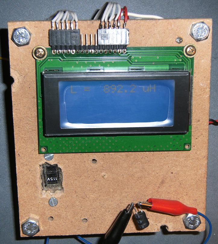

Üdv, Én is folytathatom a Skori féle önrezgős táp építést, összeraktam egy Induktivitás mérőt, az LM2 Marc PIC16F628 félét és úgy néz ki, hogy működik is. Így tudok mérni szórási induktivitást, meg hasonlókat, amire szükség lesz. Az alkatrészek is megvannak már minden. Panel is ki van marva, már csak beültetni kell, meg bemérni tesztelni beállítani. Remélem hamarosan kész is lesz.
