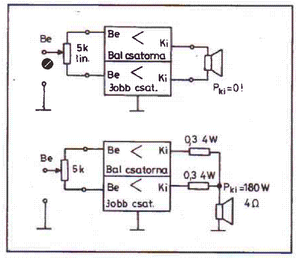

Szia! Hídba semmi esetre sem, esetleg párhuzamosan (szerintem ez utóbbira gondoltál valójában

A Quad405 sajátossága, hogy 4 ohm terhelésen óriási tápfeszültség-felesleggel rendelkezik. 100W kimenő teljesítményhez 28V-os amplitúdót kell előállítani, miközben 50V a táp. A 22V maradékfeszültség sajnos borzalmasan tud fűteni. Ha eddig nem volt vele ilyen problémád akkor valószínűleg 8 ohm-mal terhelted annak idején. A kényelmes megoldás a ventilátor lenne. A párhuzamosítással viszont nagyobb teljesítményt tudnál az erősítőből kinyerni - ha a szubláda képes feldolgozni egyáltalán. Szer.: Bővebben: Link A hozzászólás módosítva: Nov 22, 2013

A régi rádiótechnikás quad 405-ön mit kell módosítani, hogy elmenjen +- 63 voltról?
Nagyob teljesitményűtranzosztorok a mimimum! nem igen találsz olyan tipust ami alkalmas Hosszú távon megbizhatóan mükődő tipust. Megkerülhető a probléma ha 2-2, 3-3 tranyót használsz párhuzamosam De mi értelme? Nem biztos, hogy a meghajtó "A" osztályban gyözi árammal, és alig hallhatő a hangerő növekmény. Úgy jó ahogy kitalálták. Eredetileg is gond volt a tipus választás. Az elején a BDY 77-essel csinálták. Ez a 2N3773 prémium változata volt. Nagy béta ritka jó SOAR. Miután a gyártók a kevés sikeredettség okán levették a kinálatból. Gondja lett a Quadnak. Egy darabig 2SD-ét vettek a Toshibától Az meg drága volt.
Aztán a Motorolától rendeltek válogatást. Szóval nem egyszerű!
BD249-ek vannak a végén...
Csak ez az egy járható út van jelenleg a trafó miatt... |
