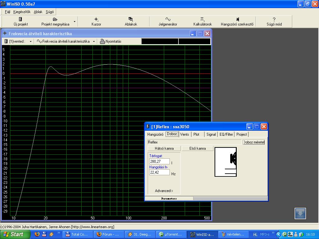

Egyébként bevittem az adatokat és eléggé sok helyen íreális adatokat adott ki 500 l meg 200l között. Eggyetlen 1 van ami építhető az a 48l. Ja és van 1 olyan is a progiba hogy Maximális teljesítmény(karakterisztikánál) na ott nálam mindég nulla. Ez miért van? A dobozok közötti alapvető eltérést azt megtalálom valahol a neten? és csak zárt rendszernél szól öblösebben ha minél enyhébb a vonal lefelé? Előre is köszi a segítséget.

mbacoustic viszont ha van időd azért a cikket is elfogadnánk, biztos sokakat érdekelne.(megértem mondjuk ha nincs időd nekem is soksoor van ez ezért nemhibáztathat senki) De egy kérdést énis felrakok. A Maximális teljesítmény függvénnyel vannak gondjam. Bármikor mikor tervezek egy dobozt és a freki átvitel már jó itt mindig egy üres juk szokott lenni. Beírtam egy gyári doboz adatai és ott is. Itt a kép róla. Az érdekes csak az hogy zártnál nincs ilyen probléma, csak reflexnél. Ez mért van? És mit eredményez?

Különben gondolkodtam az előző dolgon amit leírtam. Ott a hangszóróra 380Watt van megadva csúcsba.(az adatlapján) de RMS-be 200W-ot tud és a lyuk "fölötte kezdődik", tehát ha pl a hangszóró adatoknál átírom 200W-ra akkor tökéletes lesz. Nyilván ez lehet a gond. De arra még kíváncsi vok hogy ha télleg 380Watt lenne a hangszór és annyiról menne akkor ez miteredményezne? (a leégésen kívül )

Inkább felrakok róla képeket, úgy minden adatot látni fogsz. Különben mindig ilyen irreális adatokat szokott megadni, ezt már észrevettem....

Boccs, de hétvégén nem szoktam netezni. Feltettetek pár kérdést ![]() Az irreális adatok nem meglepőek (mostanra nekem ), de nincs nagy gond. Arról van szó, hogy amikor kiválasztod a doboz hangolását a program kiszámolja, hogy az milyen dobozban teljesül, és ez esetenként irreálisan nagy lehet. A dobozfajta kiválasztásánál található egy mutató (EBP) ennek az értéke alapján megválasztható, hogy melyik doboztípus a legideálisabb a hangszórónak a döntést megkönnyíti az ott található kék 'vonal'. Ha pl az EBP érték alapján a te hangszóród reflexbe való, nagy valószínűséggel irreális adatokat kapsz zárt dobozként. De nem törvényszerű (az SA 2030 pl 35l reflexben és 15 zártban). Előfordulhat még az, hogy rosszul adtad meg a paramétereket, esetleg rossz mértékegységben (bár láttam, hogy Gery is bevitte...) amúgy a bevitelnél a mértékegységeket rájuk kattintva lehet állítani.A program a beállított hangoláshoz végez egy számolást, mint már mondtam, de neked ezt nem kell elfogadnod. Ha kapsz 500 litert írd át 50-re, nézd meg mi történik. Mindenképp megváltozik a görbéd, felfelé fog tolódni, és meredekebb lesz, még akár púpos is lesz. Megváltozik a Qtc paraméter is (ez amúgy a rendszer jósági tényezője) felfelé. A zárt doboz lényege, hogy a hangszóró hátuljáról induló hangokat teljesen elnyeli (a csillapításokkal együtt), mivel a doboz zárt a benne lévő levegőt, a hangszóró összenyomja, vagy épp "kitágítja". A gond az, hogy a levegő sem hagyja magát, és rugóként tolja a membránt illetve húzza vissza. (ez a dobozba zárt levegő rugóállandója) így már talán érthető, hogy miért lesz keményebb dinamikusabb a hangzás, ha a dobozméretet csökkented. A reflex dobozok teljesen más világot képviselnek. Itt felhasználják a hátul keletkezett hangokat. A reflex dobozok helmholtz rezonátor elven működnek. A doboz egy hangolt rezonátor, melyen a hangolást a reflexcsővel végzed. Ez sokkal nagyobb szabadságot ad, mint a zárt doboz, de sokkal több gond is van vele Itt a hangolást úgy végezheted, hogy a dobozmérettel, és a hangolási frekvenciával játszol. Szépen változik hozzá a karakterisztika is. Meg kell keresni azt a beállítást ami a legjobban tetszik, és meg is valósítható. Amítől összetettebb a dolog az mind a rezonanciából és a nyitottságból adódik... ![]() Mivel itt lemondtunk a rugóállandóról, nincs mi megfogja a hangszórót (a saját rögzítésén kívül) ezért az sokkal nagyobb kilengéseket produkálhat drasztikus esetben csattogni fog, ahogy a membránszél megfeszül /Gery kérdésére itt a válasz, a pmax görbén a lyuk-nál egy olyan rezonancia lép fel ahol a hangszóró nagyon kileng, és ha nagyobb teljesítményt adsz rá káros következményei lehetnek, nézd meg, ha nem adod meg az xmax paraméter nem számol pmax függvényt/. Szóval minél mélyebbre hangolod a dobozt annál nagyobb kilengése lesz a hangszórónak, másrészt a reflexcsőben áramló levegő sebessége igen zavaró mellékzörejeket tud generálni, így annak minimalizálására kell törekedni, /segítségül hívható a levegő sebesség karakterisztika/ a reflexcső méreteinek variálásával. Ezenfelül teljesen más hangja van egy reflexdoboznak, mint egy zártnak, itt nemtudom megmondani, hogy milyen görbéhez közelítőleg milyen hang tartozik, mert mindenhol más, ha nagyon mélyre hangolod, lukas lesz a felsőbasszus, vagy nagyon beleghet a hangszóró és akkor kontrollálatlan lesz a hang, szóval nem gyerekjáték a reflexet jól eltalálni, sokmindenre kell figyelni, és van egy csomó építési trükk, amivel a progi nem tud számolni. Nemtudom, hogy említenem kell e, de így biztos... A karakterisztika leolvasásánál, a -3dB-es pont /lila vonal/ és a görbe mettszéspontja adja az alsó határfrekvenciát. Ha azt akarod, hogy a hangfalad 35Hz-től szóljon addig kell hangolni a dobozt, míg a görbe ott metszi a -3dB-es tengely. Egyszer ennyi, várom a további kérdéseket, amíg nem haladja meg a képességeim ![]() Most Online leszek egy darabig, kérdezettek bátran. Üdv!

Itt van a winisd-s bevitt adatok, és a gyári adatok is. Most arra gondoltam hogy ezt megépítem "profin" a gyári adatokkal meg minden és ezután építenék egy olyat amit én terveztem, de addig is (akár a gyárit utánépítve amin tom az adatokat) megtanulom használni a winisd-t.(legalábbis ezt tanácsolták hogy először tanuljunk meg normálisan hangfalat építeni majd jöhet a tervezés is, persze nemez lesz az első "utángyártott" hangfalam). Azért felrakom az oldalra, bár még a hangszóró se 100% de valszeg ez lesz(kocsiba). Ebben a dobozba 47hz-ig megy le de akkor ez lehet nemis olyan jó
Néztem a levegő sebességét és a legmagasabb pontja majdnem 2m/s. Ez mitjelent pontosan, tehát mi az az érték ami már nemjó, zavaró?

Boccs, de ma estére rakták rendbe a netet itt a koliba... Gery: Megnézem a hangszórót, amit küldtél, majd írom mire jutottam, a 47Hz pedig nem rossz, autóba meg főképp. Az egy teljesen más akusztikus környezet, mint egy szoba. Az alacsony frekvenciás hangok a hullámhosszuk miatt be sem férnek a karosszériába, emiatt elvész a hangjuk. Ezt szokták teljesítménnyel kompenzálni. A 2m/s pedig sztm elég jó érték, én is azon vagyok. Azt még nem tudom, hogy ez mennire zavaró, de a 4,5-5m/s engem baromira zavar (olyan van most ). Amúgy ez a reflexcsőben ki-be áramló levegő sebessége.Directors: Az általad megadott dolgokat is megnézem, majd írom a véleményem. Az SXA-val az a gond, hogy 4-ohm-os, és SAL-ból közép inkább a 8-asokból van, de nembiztos, hogy ez akkora gond. Én a 13-16cm-es hangszórókkat ajánlom, esetleg az SA szériából, az nagyjából menne a mélyhez. Ha megvannak az eredmények jelentkezem! Üdv!
