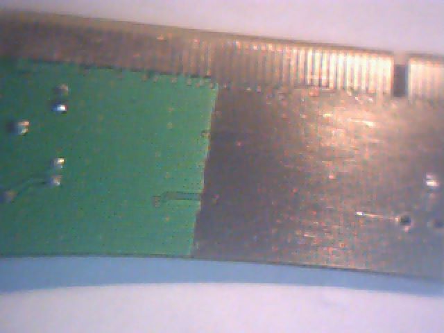

(#) Zsolt50 hozzászólása Nov 26, 2013 /
Kicsit visszájára fordítva a dolgot:
Gyári Lötstop fóliát mechanika módszeren kívül mivel lehet eltávolítani?
(#) eyess válasza Zsolt50 hozzászólására (») Nov 26, 2013 /
Kalapács
Egyébként miért akarod eltávolítani ?
(#) Zsolt50 válasza eyess hozzászólására (») Nov 26, 2013 /
kalapács=mechanika (az elektromos fúrókalapács is )
Van pár 8x10 - 10x15 kétoldalas panel széle ami hulladékként keletkezik. A rézfelület sértetlen csak lötstop bevonatos.
A hozzászólás módosítva: Nov 26, 2013
Értem fémgyapot tökéletes rá.
Szeretném kizárni az alábbi és azokkal rokon megoldásokat mivel ezek mind mechanikusak és a kérdés nem ezekre irányult.
Ezekről tudok, párat alkalmaztam is:
- csiszolópapír
- csiszolóvászon
- kés, csavarhúzó, stb. (barbár megoldás, barbár eredménnyel)
- dörzsike (fémgyapot, fémszövet)
- gravírozó
- miniflex
- flex legyezőkoronggal
Német oldalon említettek kálium hidroxidot. Erről esetleg tud valaki valamit?
Pedig elhiheted szépen le lehet szedni , és nem károsodik a nyák tőle.A babár megoldás abban rejlik ki hogy csinálja , lehet szépen , vagy barbár módra.Ez már ember függő.
(#) szili83 válasza Zsolt50 hozzászólására (») Nov 26, 2013 /
Keress valami oldószert, valami csak oldja...
Aceton, vagy valami agresszívabb dolog?
(#) Szpisti válasza Zsolt50 hozzászólására (») Nov 26, 2013 /
Kromofág?
Speciel , így lehet leszedni fém gyapottal.semmi perc alatt.És nincs vegyszer stb stb stg .Ettől hova kell jobb megoldás?
