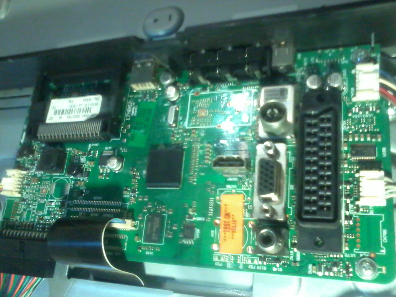

				Üdv nektek . Probléma : Techwood LCD 8205 HDB  tv-ét  kaptam  távirányító nélkül - jelenség  a  kék led csak villog több mint 10 percen keresztül   nem reagál a  kapcsoló gombokra   - de a  lenyomásukra  csippan    Ha  valaki találkozott ilyennel   mit  kell tenni - még nem lett szétszedve de  valószínűleg vestel  alapokora  épül  .  Esetleg  ez a  jelenség   gyerekzár lenne-és  ki lehet távirányító nélkül  kapcsolni ?   Ha  nem akkor    hátlap le  és  alap beazonosítás  és utána  várom a  javaslatokat  merre  lehetne   a hiba  .  A szerelő"  szerint  csak gyári  távirányítóval ,és szoft.frissit-el lehet életre kelteni ... Ezért vagyok itt..  A válaszokat előre is  köszönöm nektek
				Ha vestel belsős, villógó led szoftver probléma. De azért előfordulhat táp és alaplap hiba is.
				Köszi  -  akkor      mi legyen a következő  lépés ?     Bontás  és   mérés    legyen  ?  Mit    javasolsz ?
				Szétszeded lefényképezed aztán megszakértjük ha tudjuk.
				Mérd meg van egy kupacban jó pár dióda elemelve a panel szintjétől. Ezekből szokott bezárlatosodni ritkán 1-1. Fényképezd le az alaplapot és a tápot is ha tudod. A hozzászólás módosítva: Nov 4, 2015
				17mb62-1 Már csak egy jó szoftver kéne, sajna abban nem tudok segíteni, ahogy nézem LG tuner és LG táp. Privát üzenetben tudok számot adni meg címet ha nem sikerül innen valakitől kapnod. | Bejelentkezés Hirdetés |
