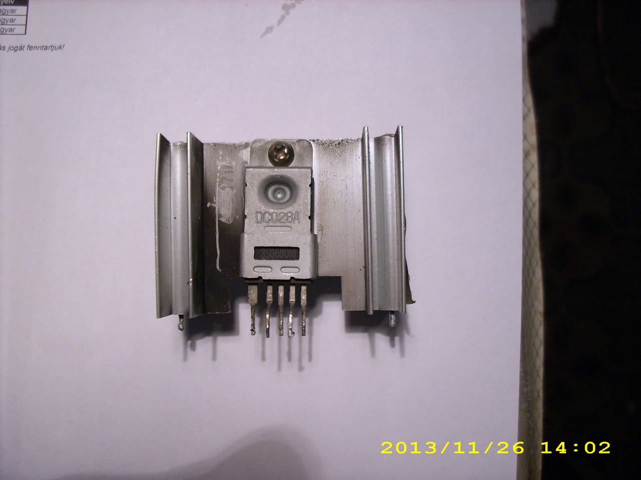

Samsung CK21P 308 Z Tv-hez kellene a tápba 1db DA 28A,
a HQ -ba a SINI-nél sem tartanak!
Bontott is jó lenne...sürgős!

(#) kislacikahu válasza kadarist hozzászólására (») Nov 26, 2013 /
Hali
A tápot meghajtó 5 kivezetéses tranzisztor DC 028A ebbe a szériába ezeket rakták!

(#) Inhouse válasza kislacikahu hozzászólására (») Nov 26, 2013 / 2
5 lábú tranzisztor?
esetleg nem egy 3SO680RF IC lenne ez?
Ne a lemezen levő DC028A jelölést nézd, hanem az ablakában az alkatrészen látszódót!

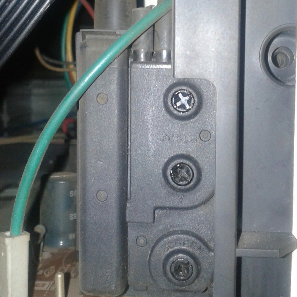

Sziasztok egy OVP CTV2872S tipusu tévével van kis gondom. A sorvégtrafót cseréltem rajta szivárgás miatt PET22-41b tipusról, F35N5003A tipusra, mert ez a helyettese, de furán indul (kép 1)
aztán átkattan a "hangyaháborúra" (kép 2) de a fenti sorokkal gond van. Mi lehet a megoldás?
Sajna rajzot nem leltem hozzá.
A hozzászólás módosítva: Nov 27, 2013
(#) kadarist válasza gubík gábor hozzászólására (») Nov 27, 2013 /
A G2 potin állítottál?
(#) gubík gábor válasza kadarist hozzászólására (») Nov 27, 2013 /
A fókusz alatti potira gondolsz?
Éppen arra.
Tekergettem annyira hogy ne látszódjon az ami a kép 1-en van, így csak a hangyaháború jön elő de túl sötét és túl zöld és a felső sorok sűrűbbek. Amikor kiugrik a visszaszámlálás (mivel nincs antenna jel) az csak egy fekete téglalap. Egyébként a trafócserénél a régi trafón volt egy láb ami mínuszra volt kötve de az újon ilyen láb nemvolt
A szervizmenüben be kellene állítani a meghajtásokat, meg a G2 feszültséget. A fényerő növelésére nem lesz jobb a kép? Ha sűrűsödnek a sorok, akkor függőleges eltérítés-gond is van, például a tápfeszültséget illetően.

Bejutottam a szervizmenübe a fényerőre minimális változás van. A szervizben van olyan lehetőség hogy Ug2 de az állításával nem látok változást
A szervizmenüben csak azt látod, hogy jó-e a G2 beállítása, mert ott csak egy tesztábrát látsz.

Szia reggel készítettem egy gyors képet. Így a színek elég jól néznek ki de igazából minden olyan zöldes. De a screen potin kellett állítanom hogy ennyire látszódjon a kép

(#) kadarist válasza gubík gábor hozzászólására (») Nov 29, 2013 /
A függőleges eltérítés körüli elkókat gyomláld ki. Ezen kívül még érdemes lenne a szervizmenüben a vertikális méretet jól beállítani.
