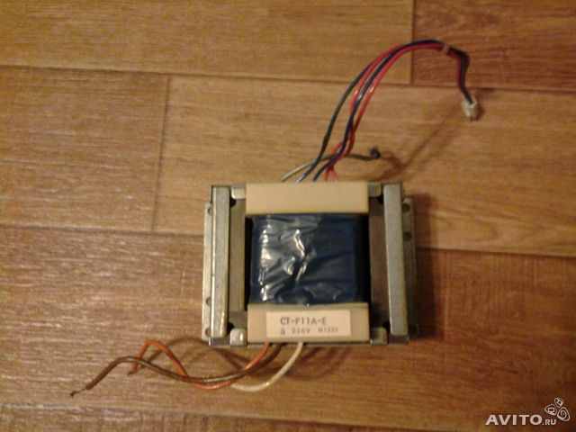

(#) remiasa hozzászólása Nov 2, 2013 /
ü*dv mindenkinek
a*z volna a kérdésem, az EPSON FX 1000 trafó 30voltos kivezetése, mennyi ampert (áramot) tud, itt egy kép róla.
A hozzászólás módosítva: Nov 2, 2013
(#) erbe válasza remiasa hozzászólására (») Nov 3, 2013 /
Mérd meg az ellenállását, az üresjárati feszültséget, majd számold ki, hogy mekkora áramterhelésnél esik 30 V-ig az üresjárati...! Több szekunder, tudomásom szerint min. kettő van rajta, a másik 8-8,5 V-os. Az össz teljesítmény ~120-130 VA. De ez nem 100% folyamatos terhelésre vonatkozik. !!!
A hozzászólás módosítva: Nov 3, 2013
(#) remiasa válasza erbe hozzászólására (») Nov 3, 2013 /
köszönöm a gyors választ de mivel nem vagyok szakmabeli csak kissebb kapcsolásokat csináltam meg pl:időzitő, tda2030-as hf végfok stb. ez egy kicsit latinul van odáig értem hogy megmérem az ellenállást és az üresjáratit de ebböl hogy számoljam ki? ezeket mértem
29V/1ohm
8V/1,6ohm
egyépként labortáphoz kellene mert unom hogy az élesztésekhez mindig tápot kell késziteni .
Valami nincs rendben, mert hol az a 30 V, amit említettél?
Egyszerű multiméterrel ilyen kis ellenállásokat nem lehet pontosan mérni. A teljesítményhez ezek az értékek magasak lennének. Ha biztosra akarsz menni, a 30 V-os ágat max 2 A, a 8 V-osat 1 A-rel terhelheted. Többet is bír, de nem folyamatosan.

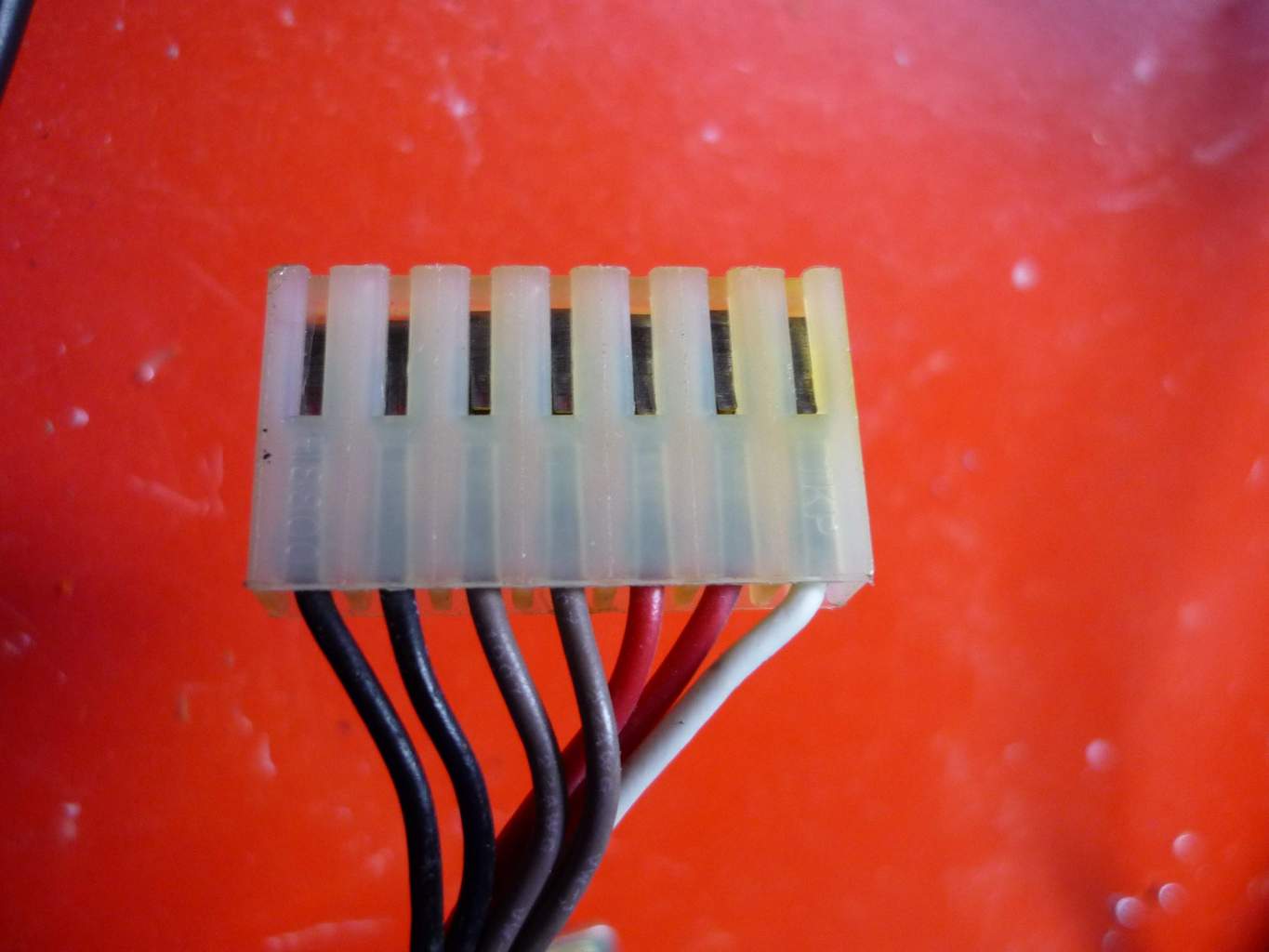

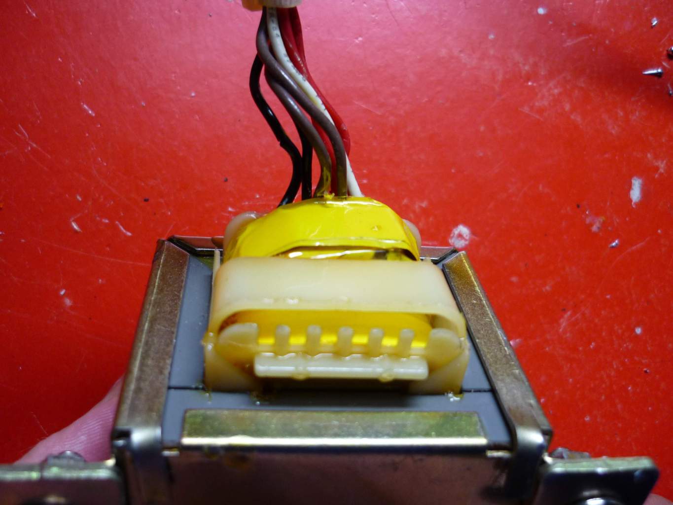

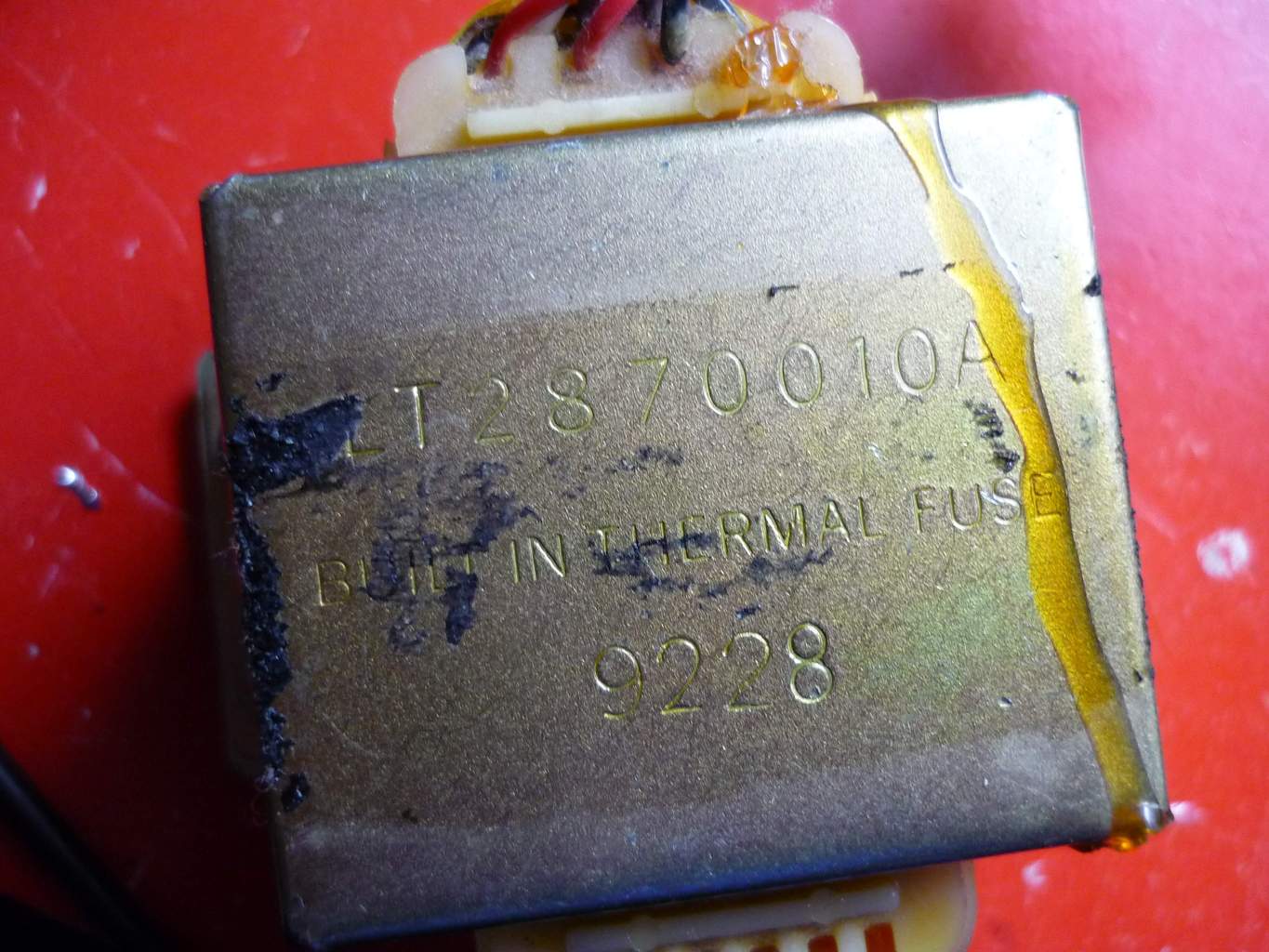

(#) linux_PIC hozzászólása Nov 19, 2013 /
Hali.
Van egy transzformátorom. Nem vagyok biztos abban, hogy hogyan kéne bekötni. A 220V-os Primer kör az okés.
A másik oldalán 7 vezeték jön ki. 2db fekete, 2db barna, 2db piros és 1db fehér. Végigmértem mindet:
Fekete:  0V         14,6V    8,0V      22,8V    15,7V    30,7V    7,2V
Fekete:  14,9V    0V         23V        7,9V      30,6V   15,8V    7,2V
Barna:    8,38V    22,9V    0V         31,0V    7,4V      39,3V    15,5V
Barna:    23V       8,1V      31,1V     0V        38,9V    7,5V     15,5V
Piros:     15,8V    30,4V    7,4V       38,8V     0V        47,3V    23,1V
Piros:     30,5V    15,8V    38,8V     7,4V       46,6V    0V        23,1V
Fehér:    7,2V      7,2V      15,5V     15,5V     23,2V    23,2V   0V
A méréseket természetesen a digitális multiméter AC állásában végeztem.
A képeket is figyelembe véve így képzelem el a kapcsolást:
Fekete - Fekete .::. első tekercs --> 15V AC ; 23.58V DC
Barna - Barna .::. második tekercs --> 31V ; 48.74V DC
Piros - Piros .::. harmadik tekercs --> 47V ; 73.89V DC
Fehér .::. ez ilyen felezett kimenet. Az összes szekunder tekercs felénél található ez a kivezetés és a feszültségszinteket felezi.
- 15V AC / 2 --> 7,2V AC ; 11.32V DC (fekete)
- 31V AC / 2 --> 15,5V AC ; 24.37V DC (barna)
- 47V AC / 2 --> 23,1V AC ; 36.32V DC (piros)
Jó ez a következtetésem?
Ami nekem kell: (DC mindd)
- 5V a PIC18fxxxx-nek. Ezt mondjuk: fehér + fekete + egyenirányítóhíd + stabkocka.
- 12V motornak. Ezt mondjuk: fehér + fekete .....
- 24V motornak. Ezt mondjuk fehér + barna ....
Jó így?
A hozzászólás módosítva: Nov 19, 2013
(#) erbe válasza linux_PIC hozzászólására (») Nov 19, 2013 /
Nem jó.
A középkivezetésű transzformátorokat kétutas egyenirányításhoz készítették. A fehéret kötöd testre és 2-2 egyforma feszültséget adó végről 1-1 diódával mész a szűrőkondenzátorra.
Egyenirányítók, tápegységek
A legkisebbről stabilizálod a PIC tápfeszét. A másodikról hajtod a 12 V-os motort. Ha kisebb, stabilizálhatod, ha nagyobb teljesítményű, hajtsd PWM-mel!
Nem ártana tudni a tekercsellenállásokat is és a várható terhelést. A PIC, az ugye majdnem semmi. De a motor?

(#) erbe válasza linux_PIC hozzászólására (») Nov 20, 2013 /
Szép a táblázatod, de ennyire nem kellett volna túlbonyolítani. A trafód tekercselése így nézhet ki (Tr1.jpg). Elég lett volna az egyes végek és a fehér között mérhető érték. Elég zavaros értékeket mér a műszered, mert sehol nem egyezik a végpontok között mért érték és a (végpont1-fehér)+(végpont2-fehér) közötti érték. De még az innen-oda, onnan-ide mérés eredménye sem. Induktivitások (trafótekercs) mérésekor időt kell hagyni a műszernek, hogy az átfolyó mérőáram keltette induktív lengések lecsengjenek.
Jó az 1N4007, bár ide bárhova megtenné még a 1N4001 is. A PIC táplálásához még az 1N4148 is. Gyanítom, a 24 V-os motorod árama nem fogja megközelíteni a 2 A-t a PWM szabályozással.
