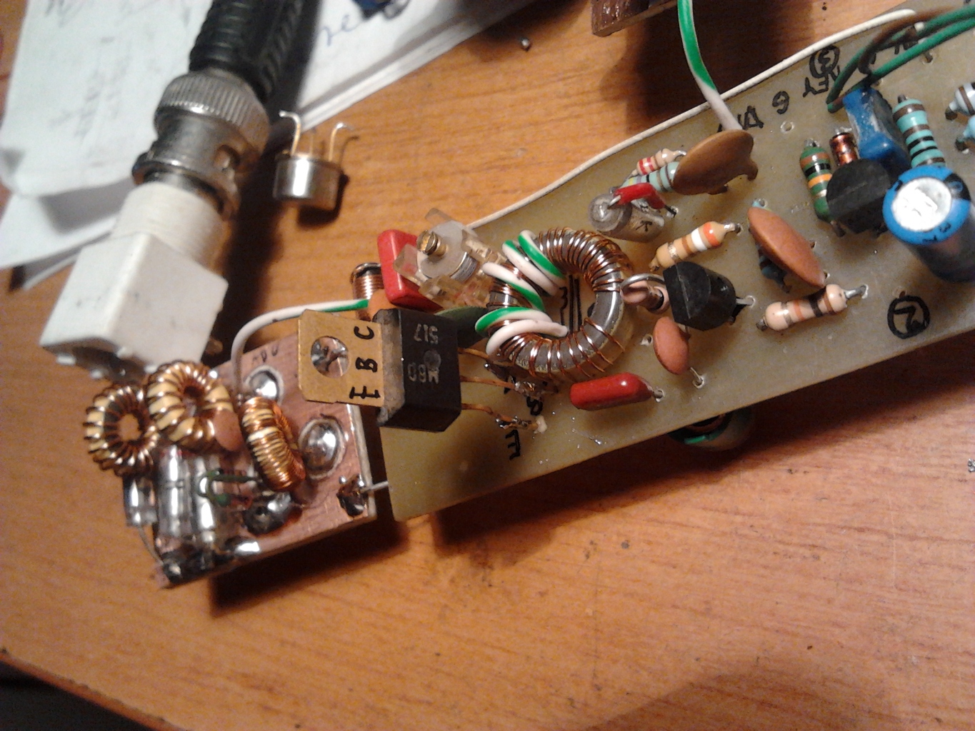

Hogy további kedvet hozzak neked, elkészítettem a kis meghajtó és végfokot is. A képek mutatják működés közben is.
Egy két észrevétel: BD139 tranzisztorral negyed annyit tud mint a 2N3553-al, a Meghajtó tranzisztor is válogatással legyen alkalmazva! Ennek kollektor körében lévő vasmag nálam először Kőporc N100-as volt de aztán egy T50-6 Amidon pormaggal másfélszer több lett a teljesítmény és igen meredeken lehet hangolni a vele párhuzamosan kötött 47pF és a 10-60pF trimmerrel. A kimenet i sávszűrőt először T37-2 piros gyűrűkkel készítettem (mert pont volt kettő megtekerve) de túl alacsonyan vágott és 6MHz körül ment majd az L2-L3-at kicseréltem az előírt T37-6 sárga gyűrűkre 19 menettel és már helyre is állt a rendszer. Ezután újra kellett hangolni a meghajtó kollektor köri rezgőkörét . Jelenleg 50 Ohmos műterhelésen lead "combos" 1,5 W-ot.

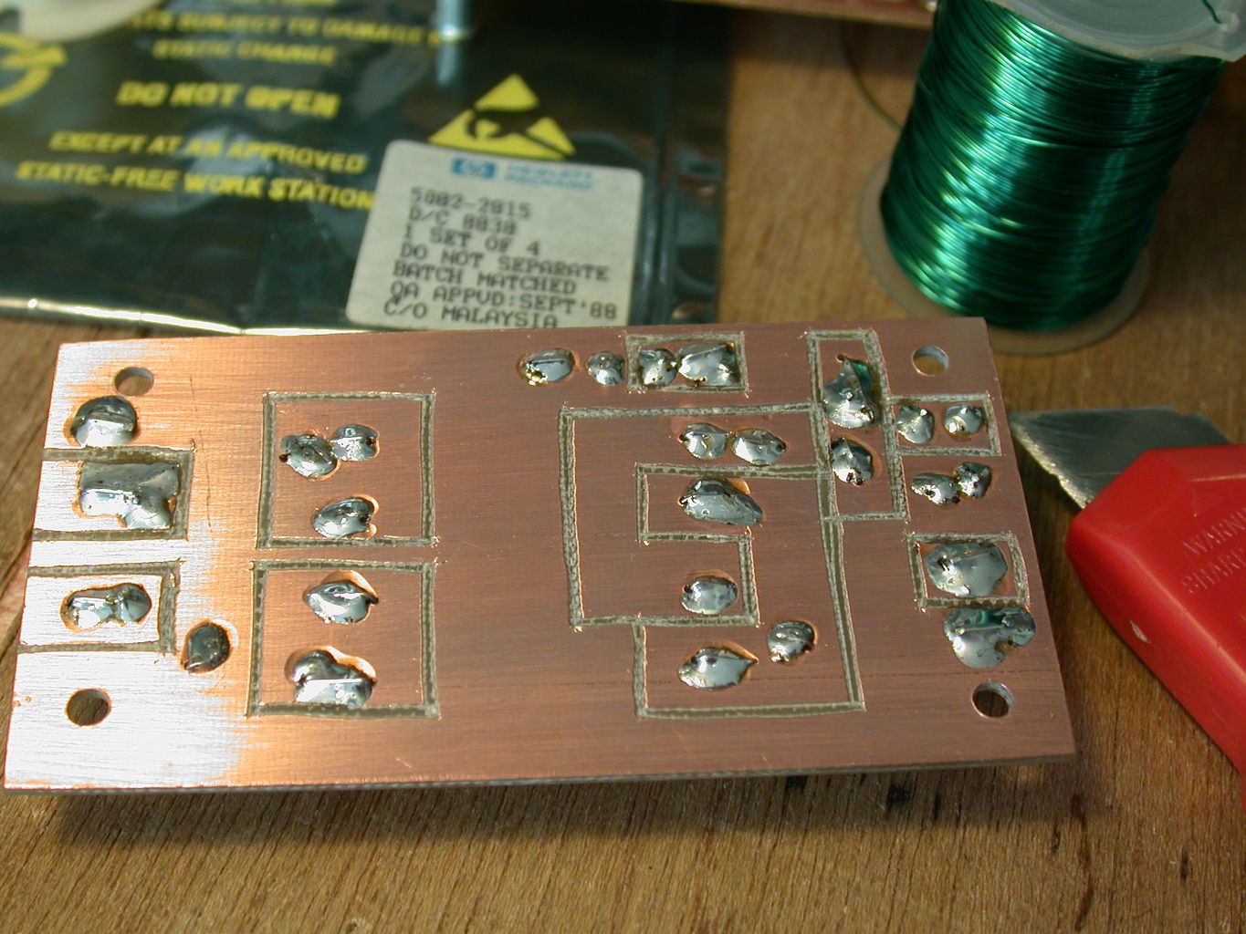

Mivel lehet ilyen szépen felmarni a nyákot?
Nehogy azt mondd, hogy szikével, mert * magam ![]() *Törölve nem a kocsmában vagy! A hozzászólás módosítva: Dec 5, 2013

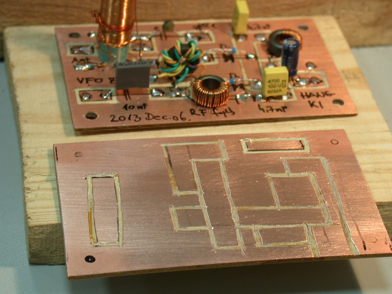

Valóban barkács késsel faragtam ki a panelt jó nagy áttekinthető és kényelmesen szerelhető méretben. A közel múltban egy közeli kis Elektronika boltban rábukkantam HP 5082-2815 gyári dióda Quartettre és úgy döntöttem most pont megfelelő alkalom ehhez a kis rádióhoz egy DBM-et készíteni vele. Nos ehhez is kifaragtam tegnap a panelt a mellékelt képen ahogy látható is. Persze ez egy külön modul, ami egyéb rigek építéséhez is alkalmas lehet.
Itt hangsúlyozom, hogy főleg gyerekek semmiképp ne ilyen éles szerszámmal inkább fűrész lappal kapirgálják ki vagy mini köszörűvel az így készülő paneleket! Rendkívül veszélyes ez a kés, csak nekem már kiforrott "technikám" van rá egy deszkadarab segítségével. A hozzászólás módosítva: Dec 5, 2013
Megjegyzem, sokkal célravezetőbb, esztétikusabb és gyorsabb egy rendes panelt tervezni (SpritntLayout) és gyorsan levasalni egy lemezre. Nem annyira gány mint a kapargatós módszer amit én sosem szerettem és támogattam. Jó, nem vagyunk egyformák "igényesség" terén sem...
Szerintem nagyon jól néz ki ez a módszer. Kaparni is lehet igényesen, meg igénytelenül is. Ez az előbbihez tartozik.

Igenis a gyerekeket meg lehet és meg is kell (!) tanítani a védőszemüveg, gumikesztyű használatára és az általános előírásokra (szabad tér és mindig álljon rendelkezésre langyos tiszta víz és szappan!). A gyerekek ezt gyorsan elsajátítják és nehezen fognak lemondani róla. Egy nyolcadikos, rádiós szakkörös gyereknek egy panelgyártás max 20 perc nekem 5 ! Mellékelek egy képet az 5 perces panel minőségéről! Az 5 perc a kinyomtatástól a vasaláson át az első fúrásig tart. És nem kell szutykolni a papíron való tervezgetéssel, a panel kapirgálással és ha akarom 20 példányba gyártom le, ha eltévesztek valami akkor kijavítom és újranyomtatom, újramaratom. Ezzel is haladni kellene, a technika nem követeli meg ezt a szerelési módot mint a mikrohullám. Véleményem szerint ezt kellene propagálni és a rendes kulturált panelgyártást! Megjegyzem vaskloriddal is lehet maratni nem csak sóssavas hidrogénperoxiddal. Haladjunk a korral....

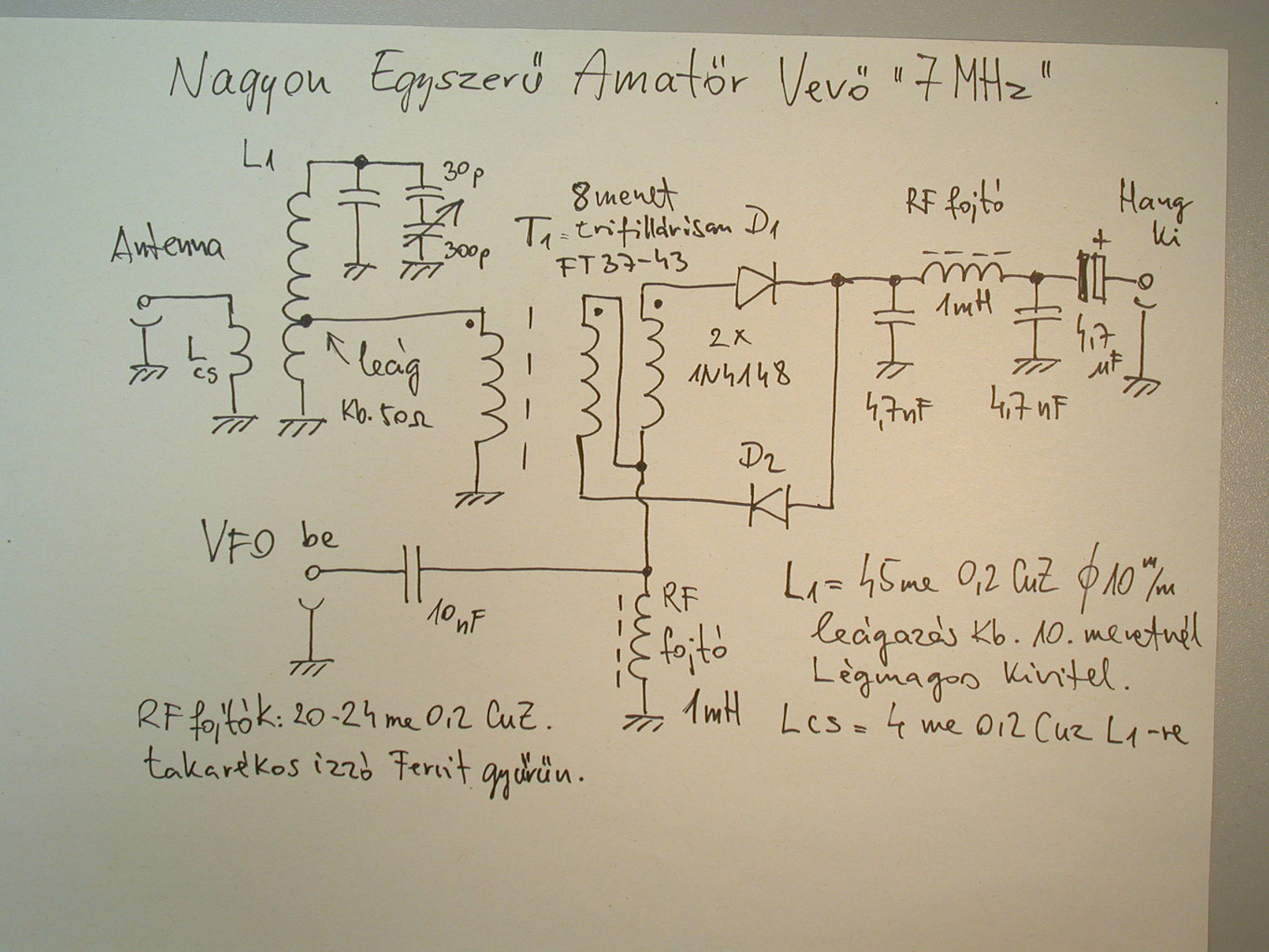

Csak, hogy gyönyörködhessetek, vagyis inkább a kezdők biztatására ma készítettem ezt a "fél órás" rádió panelt. Ez egy nagyon egyszerű megfigyelő vevő lesz. Kell egy jó Antenna egy VFO és egy egy-két tranzisztoros hangfrekvenciás erősítő ami meghajt egy fejhallgatót. És már szólnak is az amatőr állomások rajta. Bemeneti sávszűrő egy körös hangolható , szintén egy 10mm átmérőjű kifogyott golyóstoll szolgáltatta a csévetestet. A rezgőköri tekercsen 3-4 menet az antenna felőli csatoló tekercs. A T1 kis toroid egy trifiláris tekercselésű Ferrit magon van megoldva jelenleg takarékos izzóból való. A Rádiófrekvenciás fojtó tekercsek ugyan ilyen ferrit gyűrűn kb. 20-24 menet 1 milli Henry induktivitással. A két dióda a produkt detektorban lehet 1N4148 is, nálam valami Schottky van alkalmazva. A VFO bemenetre elegendő kb. 1,5Vpp . Később lefotózom a rajzot is amit esztétikusan skicceltem.

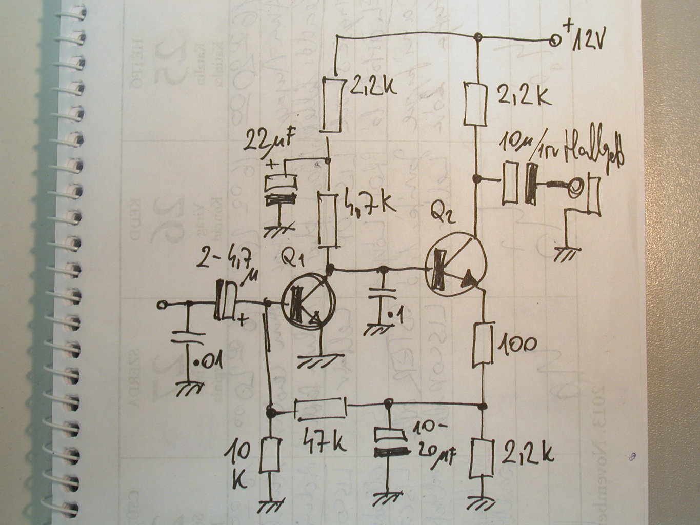

Egyúttal mellékelem a tegnapi kis egyszerű vevő rajzát, amihez ma kifaragtam egy kis hang erősítő panelt is.

Közben össze huzaloztam a már működő 7 MHz-s VFO- val ős a most elkészült két tranzisztoros hang fokozattal a fenti kis vevőt. A bemeneti sávszűrő gyanánt működő tekercs mellé kötöttem egy kis PVC forgó kondenzátort és lám meg is szólalt. A forgó kondenzátorral elég élesen lehet hangolni a bemeneti kört tehát nem rontotta le érezhetően a tele fólia közelsége ami kb. 5 mm. Ugyan nem egy nagy hangerővel de azért nem is egy detektoros szintjén szól. Jó brummos is a pókháló huzalozás és árnyékolások mellőzése végett. A mellékelt hanganyag mindezt tükrözi. Megjegyzem, hogy a VFO tekercse még mindig a golyóstollon van és a levegőben billeg.
Egy konzerves dobozban árnyékolva sokkal jobban "érezné" magát. Minden esetre megérte a farigcsálást ez a kis "hétvégi kapcsolás" 7 MHz-s egyszerű vevő.

Nem gondoltam, hogy ilyen hamar "rákattannak" bár pont nekik szól. Még annyit megérdemel ez a kapcsolás, hogy egy hang végfokot építsünk neki mert így Walkman fejhallgatóval elég halk lehet egy kisebb antennával. Jelenleg itt csipog mögöttem egy aktív PC hangszóróból amit rákötöttem. Van ám tolongás 40m-en mert megint több verseny is van egyszerre.

képlet szerint a BD517 tranyóval majdnem 3W a kimenő teljesítmény!
