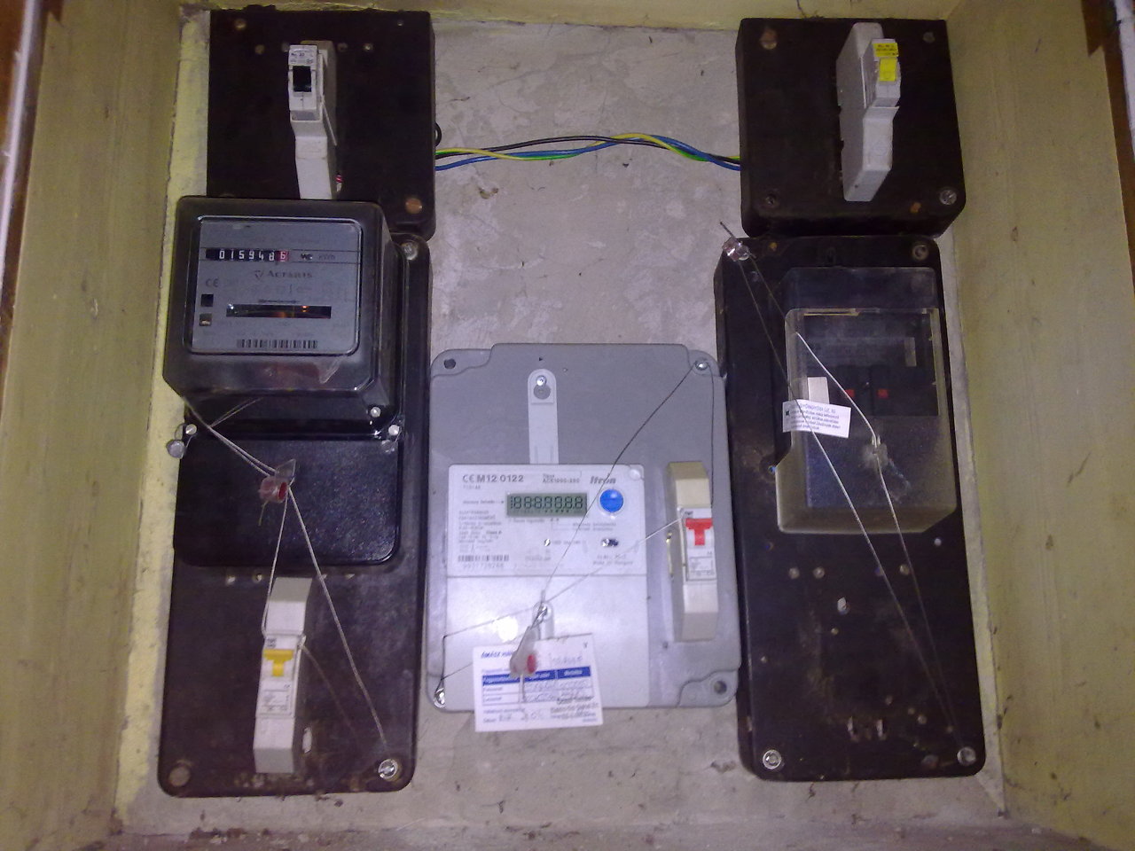

Üdv.Azt halottam egy villanyszerelő tanulótól hogy ha az óránál 3 kismegszakitó van akkor bent van az óráig a 3 fázis.Van benne valami?Vagy hülyeség?3x220v?Ezt hülyeségnek tartom.(nem igazán vágom ezeket a dolgokat).Köszönöm aki ir és egy kicsit felvilágositja ezen téren a tudatlanságomat.
(#) proba válasza laacika hozzászólására (») Dec 1, 2013 /
Egyszerű ha lekapcsolod bármelyiket a három közül, és az órán világít egy piros led, akkor be van vezetve a három fázis. ( a biztosítékok biztosan az áramszolgáltató oldalán vannak , és háromfázisú mérőd van) Arra mondjuk nem garancia hogy tovább is megy az óra alól.

(#) laacika válasza proba hozzászólására (») Dec 1, 2013 /
Régi a fogyasztásmérőm,tehát ezen nincs led,igy nem birom kipróbálni,viszont annyit megnéztem hogy a mérőn 220v van,illetve még annyi hogy bárhol zárlat vagy egyéb dolog van mindig csak a bal fölsőt nyomja le 18A-es,a többi 25A-es.Ami még számomra magas hogy hogy lehet az óránál 3 fázis ha az oszlopról 2 vezeték jön be.
Jól gondoltam, a három kismegszakító három helyen van... Az egyik az áramszolgáltató bejövő biztosítékja , felette a lakás biztosíték , ezt már te is cserélgetheted , már a mért oldalon van. A harmadik különálló pedig az éjszakai áram lehet.
Akkor most 3 fázis jön be vagy 1?
(#) kadarist válasza laacika hozzászólására (») Dec 1, 2013 /
Itt nincs három kismegszakító egymás mellett, úgyhogy nincs három fázisod.

(#) erdgab válasza laacika hozzászólására (») Dec 1, 2013 /
A kép alapján,oda csak 1 fázis jön be.
(#) zolika60 válasza laacika hozzászólására (») Dec 1, 2013 /
Ez úgy igaz, ha az óra előtt van három kismegszakító... Nálad a két óra előtt van egy egy. Az egyik a nappali vagy állandó fázis a másik az éjszakai, vagy kapcsolt fázis a bojlernek. Ez a kettő is lehet hogy egy. Három biztosan nincs.
(#) pucuka válasza erdgab hozzászólására (») Dec 1, 2013 /
A mérő is csak 1 fázisú, utánna meg mindegy, hány automata van.
