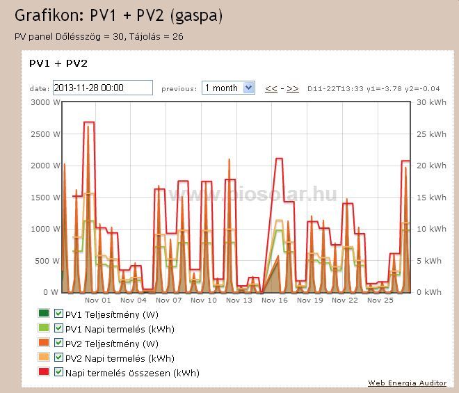

(#) gaspa válasza tomipap hozzászólására (») Nov 27, 2013 /
Bocs,nem tőlem kérdezted,de nekem is hasonló 7kW van és az adatok rögzítve.Ha már összehasonlítás érdekel,küldök egy nyárit,meg egy novemberit.

Azt hiszem tettem már fel róla képet,de képtelenség mindent visszaolvasni,úgyhogy megint felteszem.Hozzád hasonlóan én is mindent magam csináltam,tehát a megtérülés is hasonlatos.Van két forgatható táblám,egyik 230-as polyból a másik 190-es monóból,a tetőn fixen 12 monó és 7 poly kb. összesen 7kW két EHE inverterrel.Az adatrögzítés egy ismerősöm által működtetett honlapon van,úgy szálltam be(egy kicsit fájt,kb 100 rugómba van eddig)minden korrektül rajta van,napelemek,szélgenerátor és már a hőszivattyú is(ha megnézed,látható,hogy most állítgatok rajta,próbálom megérteni és szabályozni).Az adatok bárkinek elérhetők a wea.biosolar.hu/drones3/ oldalon,ez az én mérőhelyemet mutatja.
