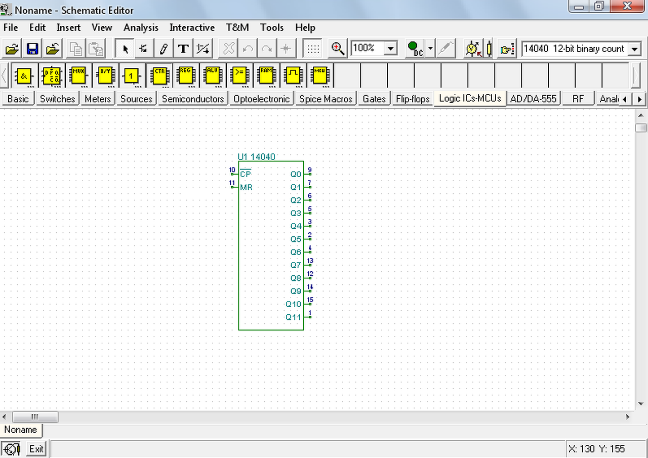

(#) Peet19 hozzászólása Jún 28, 2014 /
Előre is bocsi a kérdésért, de a Tina -val ismerkedem, és szeretnék egy bináris számlálót csinálni amihez kell egy 4040 -es IC amit meg is találtam, de akármit csinálok nem jeleníti meg a VDD -t és a VCC -t. Így nem tudok semmilyen áramkört létrehozni hogy tesztelni tudjam.
Nézegettem a többi IC-t is, de egyiknél sem jelenik meg se a VCC se VDD. A 16 pólusból csak 14 -et mutat. Hogy lehet megjeleníteni a VCC és a VDD lábakat?
(#) Peet19 válasza Peet19 hozzászólására (») Jún 28, 2014 /
VCC helyett VSS.
(#) brato válasza Peet19 hozzászólására (») Jún 28, 2014 /
A Tinát konkrétan nem ismerem de szinte az összes szimulátorprogram így működik. Attól, hogy nem jeleníti meg még megkapja a szükséges feszt a működéshez. És általában ki lehet választani milyen feszültség legyen a rejtett lábon.
(#) kadarist válasza Peet19 hozzászólására (») Jún 28, 2014 /
Bipoláris áramkörnél Vcc és Vee, MOSFET-alapúnál pedig Vdd és Vss.
(#) Peet19 válasza brato hozzászólására (») Jún 28, 2014 /
Köszi, mindenkinek.

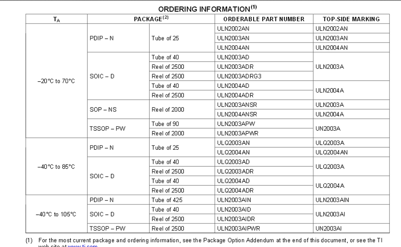

(#) nedudgi válasza zoli200 hozzászólására (») Jún 29, 2014 /
Ez az.
Az ULN és az ULQ között tokozásbeli a különbség, tudtommal.
(#) zoli200 válasza nedudgi hozzászólására (») Jún 29, 2014 /
Ok köszi,km órába lesz remélem a méretek egyformák.
(#) Karesz85 válasza nedudgi hozzászólására (») Jún 29, 2014 /
Majdnem.
