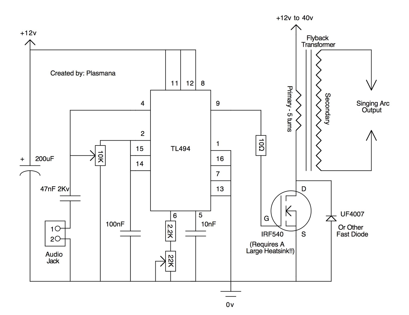

(#) zsolti900 hozzászólása Dec 5, 2013 /
Sziasztok! Adott ez a plazma hangszoro kapcsolás, de valami oknál fogva egy idő után a benne lévő FET meghal. Teljesen tanácstalan vagyok. Kérlek tudnátok segíteni? Mi lehet a hiba oka? túlmelgedés? Kevés lenne neki a hűtő borda? Vagy a tekercs induktivitása vissza hat rá? Előre is köszönöm a segítséget! ATX tápról működtettem.
A hozzászólás módosítva: Dec 5, 2013
(#) mikrokapcsolo válasza zsolti900 hozzászólására (») Dec 5, 2013 /
A rajzra is oda van írva: requires a large heatsink, vagyis nagy hűtőfelület kell neki. Nem nézted, mennyire melegedett, mielőtt elhalálozott?
És hogy ha zár a FET 2. és 3. lába akkor az hibás?
