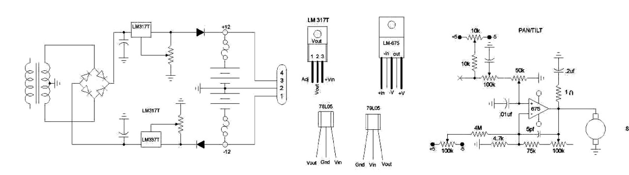

(#) enree hozzászólása Dec 7, 2013 /
Jimmy Jib-et építek, a csatolt rajz a gyári Jib vertikális-horizontális vezérlése. Tudna valaki segíteni, hogy melyik poti mi akar lenni a rajzon? A működése röviden annyi, hogy van egy joystick, ami nyugalomban középállásban van, ha előre nyomjuk, elindul a motor előre (a joystick kitérésével arányos ebességgel), ha elengedjük, visszaáll középre a joystick, a motor megáll, ott ahol van, hátrafelé ugyanez. Természetesen jobbra-balra is, tehát motoronként egy ilyen vezérlés kell.
Az egyik poti a rajzon a joystick potija, gondolom a két bemenet közül valamelyik, a másik bemeneten levő, gondolom arra szolgál, hogy "kiegyensúlyozzuk" a dolgot, tehát a középállásban a kimenet nulla legyen. A gyári Jib-en lehet még állítani az érzékenységet és a sebességet, hogy a többi poti mi célt szolgál, nem tudom (bár egy tippem még van, lehet, hogy áramkorlát lesz valamelyik, az logikusnak tűnne)
Előre is köszönöm, ha valaki tud segíteni kibogozni, melyik melyik.
A kép minősége miatt elnézést kérek.

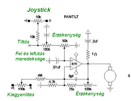

(#) reloop válasza enree hozzászólására (») Dec 7, 2013 / 1
Szia! Ráírtam mit nézek ki belőle.
(#) enree válasza reloop hozzászólására (») Dec 7, 2013 /
Nagyon köszönöm a gyors választ! Ezek szerint áramkorlátot nem tud?
Rád marad a feladat, hogy túláram esetén testre húzd a tiltás pontot.
Jó lesz. Az áramkorlátozót az LM675 tápágaiban is elhelyezheted.
