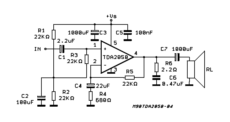

Ha nehezedre esik az adatlap feldolgozása egy kis könnyítés: a balszélső, 1-es láb a bemenet, erre csatlakozik egy kondenzátor, aminek a túlsó végére kell kötnöd a jelet, lehetőleg egy potenciométerről. Ami jelenleg rajta van az le kell takarítanod, hogy ne zavarja a működést. A 2-es lábbal nincs dolgod, az a visszacsatolás. A 3-as a test, ide jön a táp negatív pontja, valószínűsítem a bal szélső nagy sárga kondenzátorral van összekötve. A 4-es a kimenet, ide tippelem a kék 2200µF-et. Ezen kondi negatív lábára (valamint a testre) megy a hangszóró. Az 5-ös a pozitív táp, szintén a sárga kondihoz, mint tápszűrőhöz csatlakozhat.
A felesleges áramköri elemektől majd el kell venni a tápot, ez a feladat rád hárul. Itt ez az elvi rajz, próbáld meg beazonosítani az alkatrészeidet. A hozzászólás módosítva: Máj 27, 2014
Köszönöm a segítségeket. Úgy döntöttem építek egy sajátot. Mivel még ilyet nem csináltam (de valahol "mindent" el kell kezdeni) így egy kis segítség kellene, hogy miket kell leműtenem a panelről és hogy mit hova kössek.
Csak a hasznos alkatrészeket hagytam fent, ami egyben kapcsolási rajz is lehet a számodra.
A rajz eredetijét az Elektrotanyán találod.
Ez a hozzászólásom segítségedre lehet az építésban.

Üdv! Megépítettem a gyári adatlapon szereplő 1 tápos megoldást (2030). 2 végfokot csináltam, hogy dual mono legyen. Most amiről tesztelgetem, táp egy kapcsolóüzemű sony laptoptöltő 19,5V/7,7A, még fizikailag is akkora mint egy kisméretű tégla. Kikapcsolás után még kb. 10-12mp -t szól 80% os hangerő mellett. Elbírná szerintetek folyamatosan a 2 végfokot egyszerre?
Egészen biztos, hogy elbírná, de a 19,5V elég kevés hozzá. Ahhoz, hogy megfelelően működjön és szépen is szóljon 26 V - 36 V tápfeszültség szükséges hozzá. Természetesen kipróbáláshoz megfelel. A 19,5 V-on kb 4-5 W kimenő teljesítménye lesz.
Kösz a választ. Akkor valószínűsítem, ez az oka annak is, hogy elég durván betorzít jóval a hangerő végállása előtt.
Igen, természetesen. Ha alacsonyabb feszültséget kap, nemcsak a teljesítménye lesz kisebb, hanem a torzítása is megnő, pláne ha 4 ohmos hangszóróval terheled.
Az ideális, ha 1 tápos a 36 V és 8 ohmos hangszóró. Ha +/-18 V, tehát szimmetrikus táppal építed meg még szebben szól és jobb lesz a frekvencia átvitele is. Ha +/- 22 V szimmetrikus táppal és TDA2050-el még jobb lesz az eredmény.
