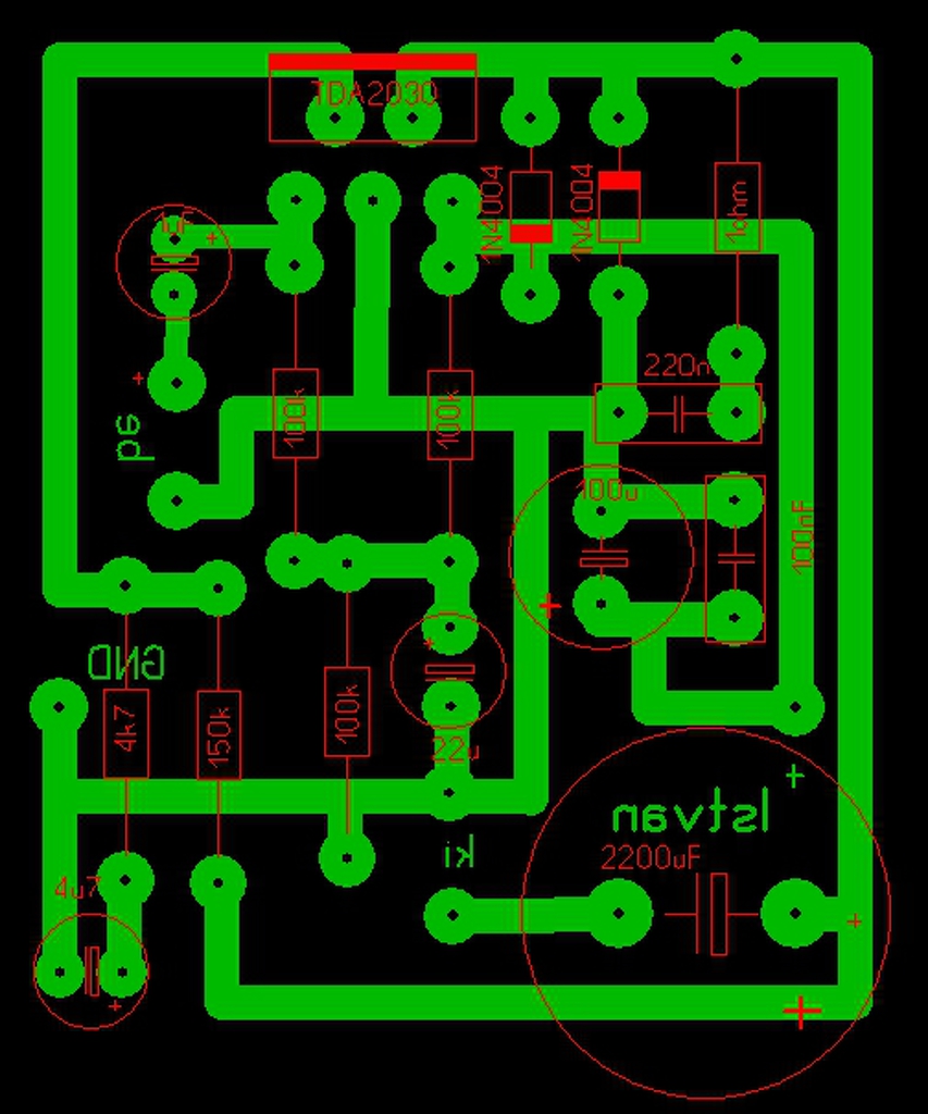

Készítettem egy TDA2030-as erősítőt de nem szól. ![]() A nyákot én terveztem. 24V-os egyenirányított tápfeszről megy. Légyszíves nézzétek már meg, jó lett e a terv, mert szerintem ez a baj! Az IC enyhén melegszik, ha kihúzom a hangfal jack dugóját akkor egy kicsit serceg a hangfal egyébként nem. Mást nem tapasztaltam! (Még kezdő vagyok a témában, ez lenne az első erősítőm ) A hozzászólás módosítva: Jan 17, 2015

Ha a mellékelt pozícióba ültetted be az alkatrészeket, ha kicsit búgva is, kicsit gerjedve is, valamennyire azért szólhatna.
A pontos beültetés, és a helyesen maratott fólia fotón látszana igazán. Először mérd meg testhez képest az 1, 2, 4, 5 lábak egyenfeszültségét! Ebből már lehet pár következtetést levonni.
Szia! Nézd át az elektrolit kondenzátorok polaritáshelyességét! Végezd el az előbbi hozzászólásomban leírt feszültségméréseket is!
Akkor a kapcsolás működőképes? Lehet az is a hiba, hogy nagyon felmelegedett az ic forrasztáskor? A NYÁK az szépen ki lett marva és jól be lett forrasztva. Egyébként nagyon köszönöm a válaszod! ![]() Holnap majd méricskélek. Sajnos nincs fényképezőm, (telón is nagyon gagyi) így nem tudok képet küldeni róla.
A hangszóróra menő kicsatoló kondenzátor lehet fordítva.
A NYÁK-terved híven tükrözi a kapcsolási rajzot. A gyakorlatban azzal szembesülünk, a vezetősávok rendelkeznek egy minimális ellenállással, ezért koránt sem mindegy milyen sorrendben kötjük össze az alkatrészeket. A vezetősávon folyó áram feszültségesést szenved el ami hozzáadódik a csatolt alkatrészek pillanatnyi feszültségéhez. Úgy nézem ez a szempont elkerülte a figyelmedet.
A test (GND) először a tápszűrő 100uF, 100nF kondenzátorokkal kell találkozzon, onnan az IC test lába következik, végül a jelentősebb terheléseket letudva mehet a bemenethez és a visszacsatoláshoz (4,7uF). A hozzászólás módosítva: Jan 17, 2015

Akkor ezért nem szólt? |
