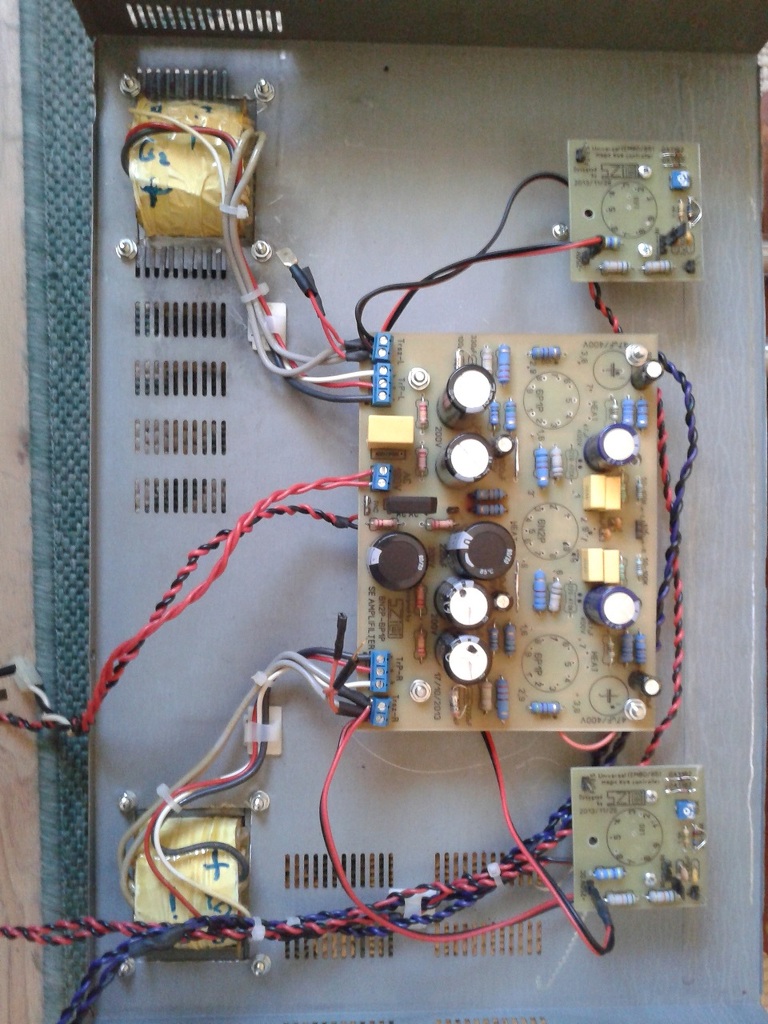

A varázsszemek is felkerültek. És egy kép a belsejéről is.

szerk: milyen szépek a paneljaid! Hol készíttetted őket? Vagy saját munka? A hozzászólás módosítva: Dec 6, 2013

A NYÁK saját tervezés és készítés. Alkotótól vettem pár ötletet, és azt hasznosítottam tervezéskor. Csak sajnos nagyon sok idő rámegy.
