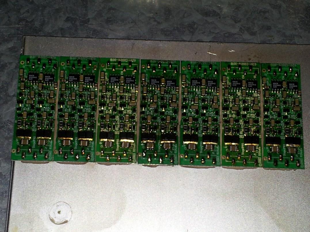

(#) bszabii hozzászólása Feb 26, 2014 /
Köszönöm a válaszokat. Igen, mondták ezt is, meg azt is. Vagy 47 MegaOhm vagy 47 milliohm :S
Most nincs előttem a műszer, de az én egyszerű multiméterem nehezen tud megbirkózni egy ilyen kicsi/nagy értékkel.
Egyébként van ilyen feliratú ellenállás, de ott a leírás szerint (ha jól értelmezem) 47 MegaOhm:
Bevittem egy kiforrasztott jót a 13. kerben lévő elektronikai boltba, ott is néztek, mint borjú az új kapura De kiokoskodták, hogy nem 47MegaOhm az (emlékeim szerint 7-et vagy 10-et jelzett a műszerük), így adtak nekem R100-as értékű SMD ellenállást ()RL2010JK-07 0R1 (YAG) NOPB 0,75W 0R10 5), és azt mondták, kössek kettőt párhuzamosan.
A hozzászólás módosítva: Feb 26, 2014
(#) rolie válasza bszabii hozzászólására (») Feb 26, 2014 /
Mind a kettő linken 47 milliOhm szerepel, ugyanis kisbetűvel a milli-t jelölik, a Mega nagybetűs. A műszer valóban lehet hogy nehezen birkózik meg a pontos méréssel, de 47 milliOhm esetén legkisebb méréshatárban is rövidzárat mutat, 47 MegaOhm esetén pedig legnagyobban is szakadást. Irányadónak teljesen megfelel. Amit kaptál helyette ellenállást párhuzamosan kötve biztosan jó lesz, eredetileg 0,047 Ohm volt az ellenállás, lét 0,1 Ohm-ot párhuzamosan kötve 0,05 Ohm az eredő. Ezt semmi nem veszi zokon, kivéve ha precíziós árammérésről van szó (nem hiszem). Ha pontosítani szeretnéd az értéket köss még párhuzamosan egy 0,82 Ohm-os ellenállást (talán R820-al jelölik), így 0.047126 Ohm az eredőd. Az SMD-ket szépen egymás tetejére tudod forrasztani.

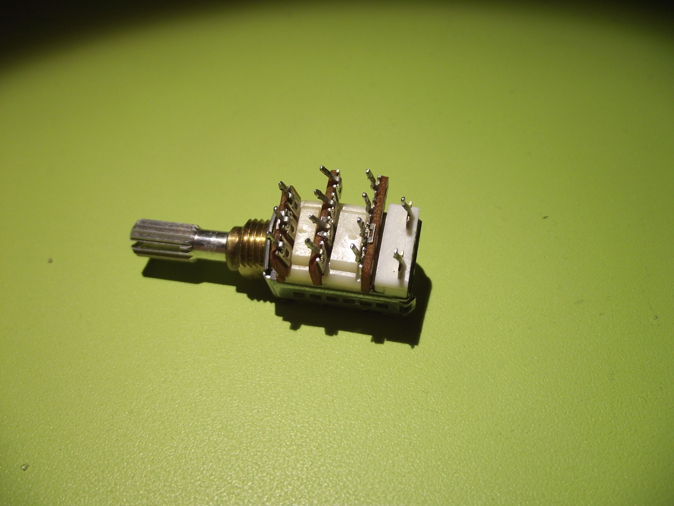

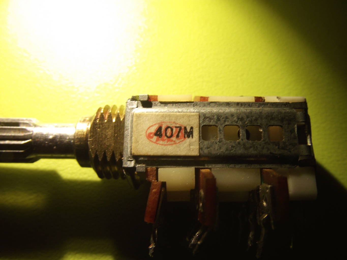

(#) Gepeszgabor hozzászólása Feb 26, 2014 /
Elromlott az 20 éves Opelben a gyári Blaupunkt SC 202 autórádió kapcsolós potmétere. Kiszereltem, de ötletem sincs hogy hol lehet venni ilyet, ha egyáltalán lehet. Van rajta egy jelzés de sokat nem segített, de hátha a képek alapján valaki a márkát felismeri. Egyáltalán milyen néven kell ilyet keresni? Minden segítséget szívesen veszek, csak légyszi azt ne hogy 2000 ért vegyél egy másik rádiót
Üdv Gábor
(#) Gepeszgabor válasza Gepeszgabor hozzászólására (») Feb 26, 2014 /
Ok,
bocsi új vagyok a fórumon...
a képek tehát:
(#) 20sz Jófiú válasza Gepeszgabor hozzászólására (») Feb 26, 2014 /
A legolcsóbb megoldás ha megjavítod a potmétert. Látszik a képen, hogy az egyik bakelit alkatrésze eltört. A kiforrasztásnál sérült meg? Ha a szénpálya is el van törve akkor viszont javíthatatlan.
(#) 20sz Jófiú válasza 20sz Jófiú hozzászólására (») Feb 26, 2014 /
Rosszul fogalmaztam. Nem javíthatatlan hanem szénpálya átültetésre vár.
(#) Gepeszgabor válasza 20sz Jófiú hozzászólására (») Feb 26, 2014 /
Nemigen javítható mert teljesen körbefordul. A kapcsolója is rossz. Igen, a bakelit kiszereléskor tört le...
Ennyi hibát orvosolni már művészet lenne. Mérd meg az ellenállását és keress rá a neten hátha kapható. Ha nem akkor adj fel egy hirdetést, hátha valakinek van. Kereshetsz komplett, esetleg roncs rádiókat is.

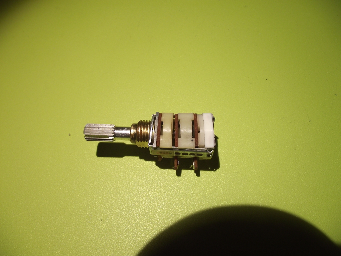

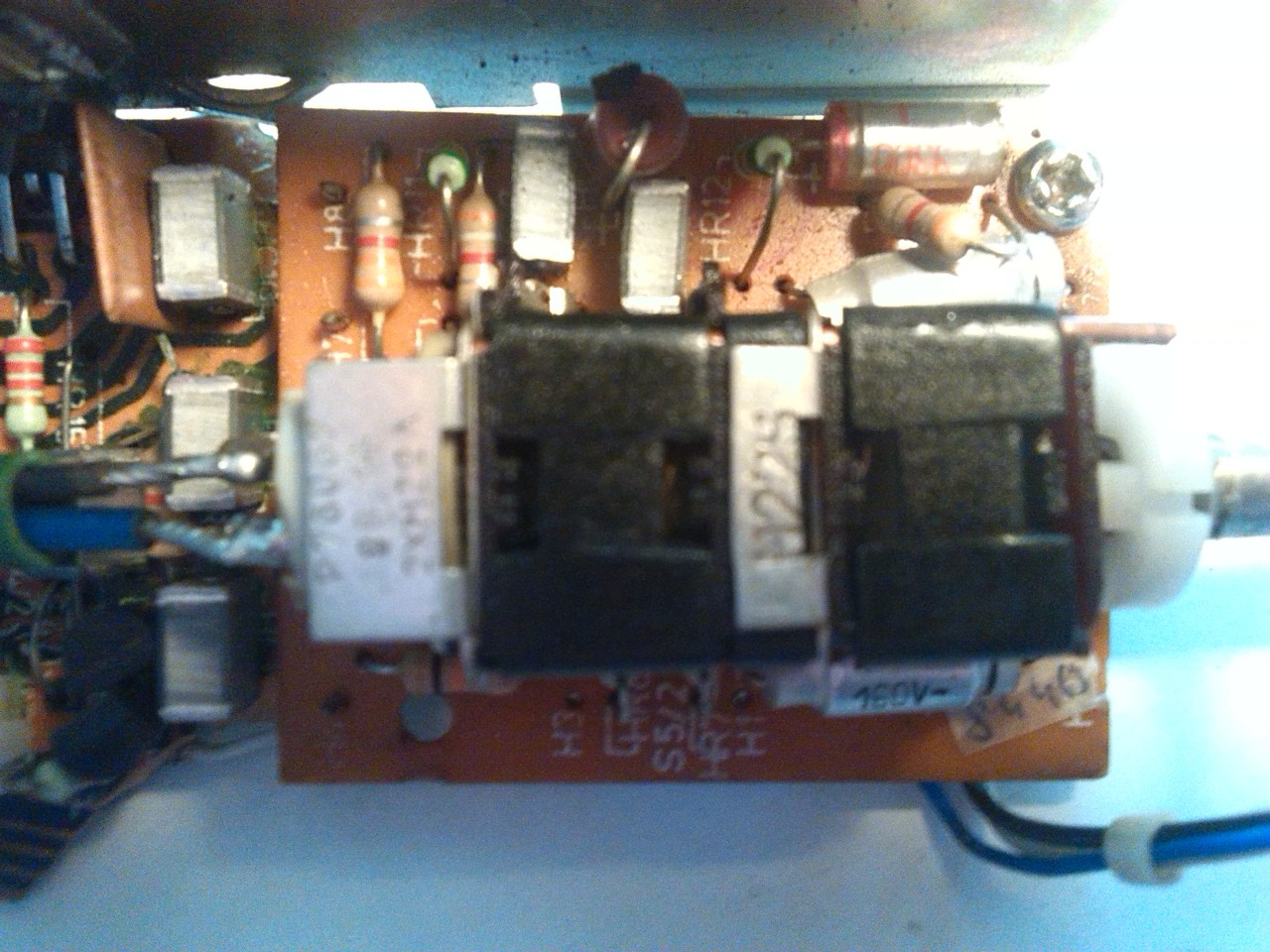

(#) martin66789 hozzászólása Feb 26, 2014 /
Segítséget szeretnék kérni egy Potentiométer beazonosítására ( magyarul az értékeit szeretném megtudni. Ez egy Videoton RD 5686 OCM tipusú autórádióban található, van még egy másik potméter is külön de az teljesen szétesett így nem tudom beazonosítani.
a képen látható potentiométert kellene beazonosítani, a képen elég * látszódik az írás, de az egész négy potméterből áll két 4 lábú és két 3 lábú alkotja.
A felirat:
Ez szerepel a két 4 lábúnál : P76067 2XM22A
A másik két 3 lábúnál pedig ez: M22S
Van benne még egy potméter de azon semmilyen felirat nincsen.
(#) Sebi válasza martin66789 hozzászólására (») Feb 26, 2014 /
M22 az 220kohm, de hogy hol szerzel ma ilyet, azt nem tudom...

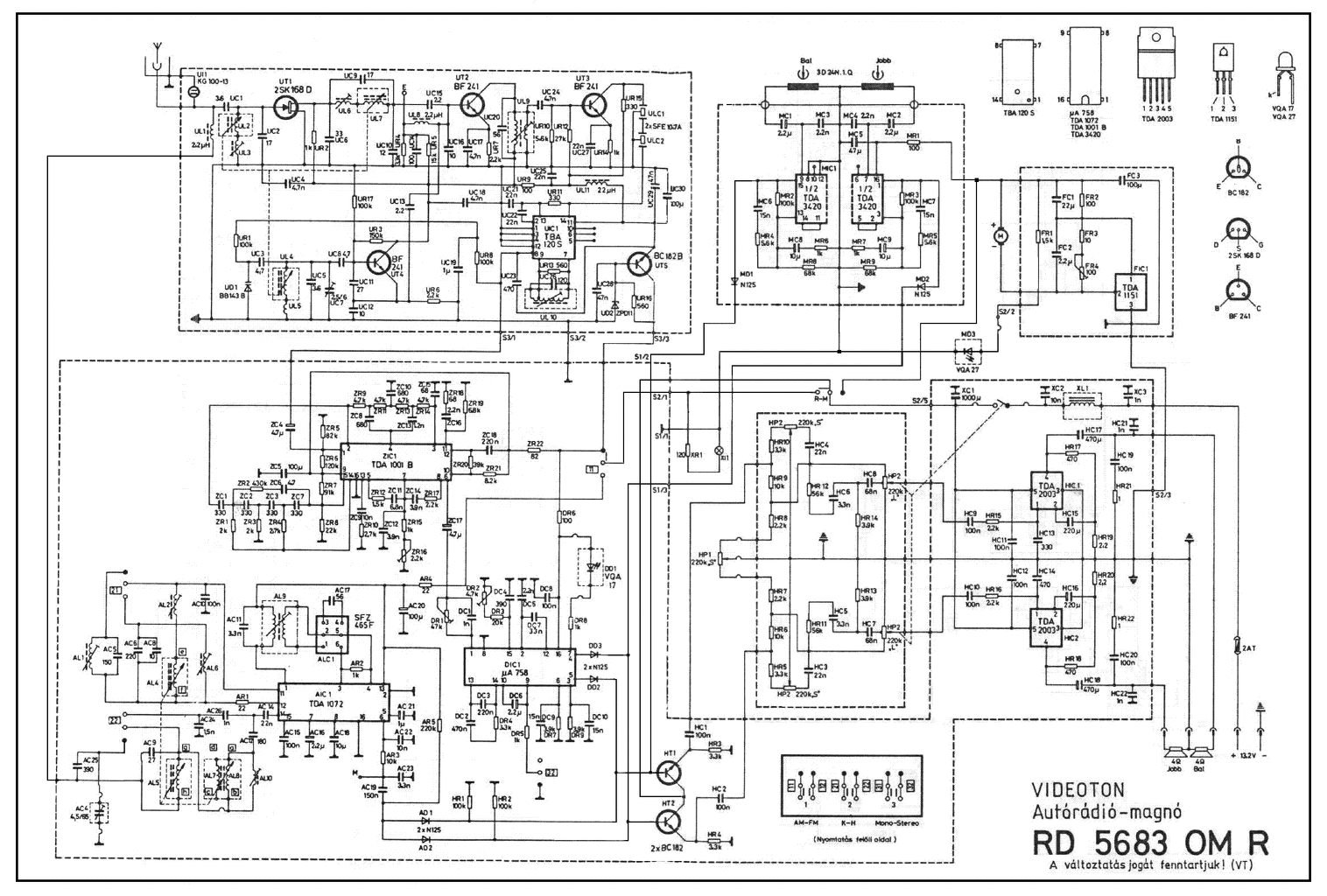

(#) granpa válasza martin66789 hozzászólására (») Feb 26, 2014 /
A kapcsolási rajzot keresek témában találhatsz rajzot, arról azonosíthatod; aztán keresés.

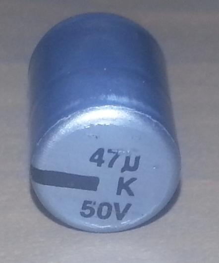

(#) Lalle hozzászólása Feb 26, 2014 /
Sziasztok ez egy sima 47uf 50v polarításfüggő elektrolit kondenzátor?
(#) granpa válasza Lalle hozzászólására (») Feb 26, 2014 /
Minden valószínűség szerint. A csík a negatív.

(#) martin66789 válasza Sebi hozzászólására (») Feb 26, 2014 /
Akkor az M22S az 220kohm.
én a másikat beírtam a google ba: 2XM22A azza is 2 x 220kohm-et kaptam.
Hát akk már csak a másik marad az örök relytély lesz.
Nekem nem ilyen egyben lévő kell, le akarom cserélni egyesekre.
De a kapcsolási rajz szerint nem nagyon tudok elmenni.
(#) kadarist válasza martin66789 hozzászólására (») Feb 26, 2014 /
„Van benne még egy potméter de azon semmilyen felirat nincsen.”
Mérd meg ohm-mérővel és máris megtudod az értékét.

(#) martin66789 válasza kadarist hozzászólására (») Feb 26, 2014 /
Ezzel az a probléma hogy teljesen szét van esve csak a bakelit lapvan meg a drótokkal lásd 4 hozzászólással ezelőtt a képet.
(#) mikrokapcsolo válasza martin66789 hozzászólására (») Feb 26, 2014 /
A két szélső láb között azért még csak van szénsín, nem? Azt mérd meg.
A kék és fehér vezetékekhez kötött lábak között mérj ellenállást!
(#) bszabii válasza rolie hozzászólására (») Feb 26, 2014 /
Köszönöm! Hát lehet szakavatott emberkére kellett volna bíznom Tanultam elektronikát a long time ago, de nem gyakorlom.
Én mondjuk örülnék, ha pont ugyanilyen kerülne bele. Lehet pont ez védte meg a többi áramkört, hogy tönkre menjen. Egyébként itt van ennek a kisebb testvére is, az 70 Wattos, abban R056 van ugyanott (kalkulátor szerint 0,056 Ohm), ahol a nagyobban 47M van (kalkulátor szerint 0,047 Ohm).
Csatolok két képet, hogy látható legyen, miről is van szó. A bordán a 7 darab MOSFET erősítő modul, a másik képen a baloldali a 120 wattos "alaplap" (D2Audio GR120), jobb oldali a 70 wattos (D2Audio GR070). A 120 wattos 50 Volt tápot kap, a 70 wattos 39 Voltot.
Kérdésem lenne az itt megfordulóktól, hogy valaki szokott-e a fent megjelölt webshopból rendelni (de belinkelem ismét)? És esetleg budapesti. Felesben beszállnék a postaköltségbe, és egy 5-8 darabot rendelnék ebből.
