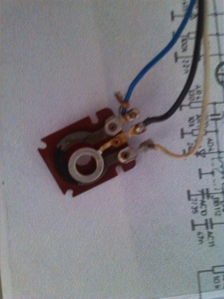

Segítséget szeretnék kérni egy Potentiométer beazonosítására ( magyarul az értékeit szeretném megtudni. Ez egy Videoton RD 5686 OCM tipusú autórádióban található, van még egy másik potméter is külön de az teljesen szétesett így nem tudom beazonosítani. a képen látható potentiométert kellene beazonosítani, a képen elég * látszódik az írás, de az egész négy potméterből áll két 4 lábú és két 3 lábú alkotja. A felirat: Ez szerepel a két 4 lábúnál : P76067 2XM22A A másik két 3 lábúnál pedig ez: M22S Van benne még egy potméter de azon semmilyen felirat nincsen. A hozzászólás módosítva: Feb 26, 2014
M22 az 220kohm, de hogy hol szerzel ma ilyet, azt nem tudom...
Ez a rajz elég közelinek rémlik. A hozzászólás módosítva: Feb 26, 2014
A kapcsolási rajzot keresek témában találhatsz rajzot, arról azonosíthatod; aztán keresés.

Akkor az M22S az 220kohm.
én a másikat beírtam a google ba: 2XM22A azza is 2 x 220kohm-et kaptam. Hát akk már csak a másik marad az örök relytély lesz. Nekem nem ilyen egyben lévő kell, le akarom cserélni egyesekre. De a kapcsolási rajz szerint nem nagyon tudok elmenni.
Idézet: „Van benne még egy potméter de azon semmilyen felirat nincsen.” Mérd meg ohm-mérővel és máris megtudod az értékét.

Ezzel az a probléma hogy teljesen szét van esve csak a bakelit lapvan meg a drótokkal lásd 4 hozzászólással ezelőtt a képet.
A két szélső láb között azért még csak van szénsín, nem? Azt mérd meg.

A kék és fehér vezetékekhez kötött lábak között mérj ellenállást!
