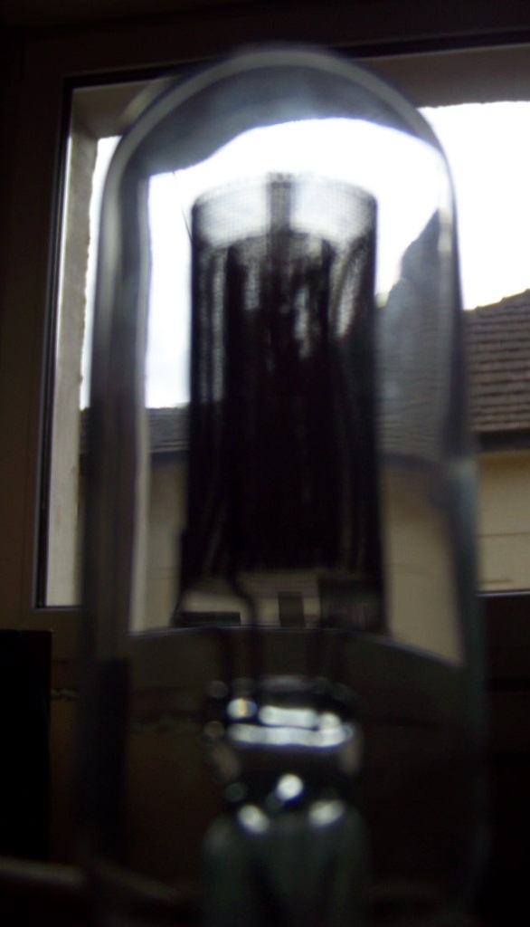

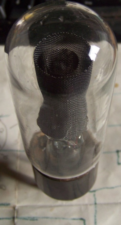

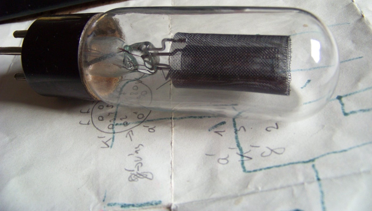

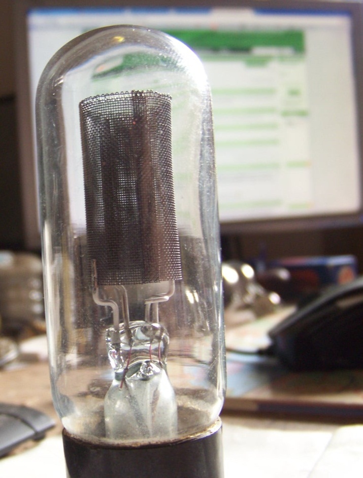

(#) crapgame hozzászólása Dec 8, 2013 /
Felismeri valaki, hogy pontosan milyen cső ez?
(#) erdgab válasza resystance hozzászólására (») Dec 8, 2013 /
Azt a két szürke bigyót a mérővezeték hegyére lehet ráhúzni,ha jól emlékszem az egyik olyan V alakú végű,és IC-k lábán vagy hasonló helyzetekben,ellenállás láb,kondenzátor láb,lehet vele mérni.Azért ilyen a vége,hogy könnyebb legyen ott tartani azon a bizonyos mérőponton,ne ugorjon el és ne okozzon egy esetleges zárlatot pl: IC lábaknál.Talán így érthető.
Üdv Megint.
Szóval erre keresem a választ.
Kérem szépen az admint, hogy ne tegye át, mert tudom milyen alkatrész ez: elektroncső, stabilizátor cső. Arra lennék kíváncsi, hogy mekkora a stabilizált feszültsége, gyújtófesz, kivezetések, esetleg adatlap, stb.
(#) justice válasza crapgame hozzászólására (») Dec 8, 2013 /
Szia !
Szerintem ez egy ősrégi glimmlámpa.
Üdv! Justice
(#) Sebi válasza crapgame hozzászólására (») Dec 8, 2013 /
Ha jól látom - és csak a két henger meg egy kis hajlított elektróda van kivezetve - akkor ez egy ősi stabilizátorcső.
(#) crapgame válasza justice hozzászólására (») Dec 8, 2013 /
Köszönöm a választ, de ezt én is tudtam. A pontos típusa kellene.
(#) MrBrown válasza crapgame hozzászólására (») Dec 8, 2013 /
Szia, ilyenem van, ez stv 210/20.
210V/20mA
Többet én sem tudok róla sajnos.
(#) crapgame válasza (Felhasználó 15355) hozzászólására (») Dec 8, 2013 /
Köszönet, azaz.
Köbzoli, teljesen igazad van.
A hozzászólás módosítva: Dec 8, 2013
