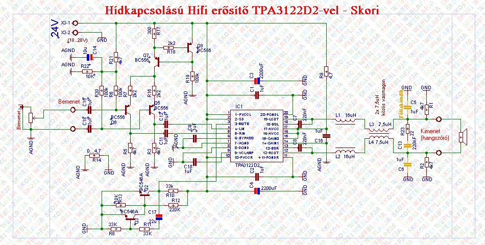

(#) lorylaci válasza luluzulu hozzászólására (») Dec 19, 2013 /
Még mindig nem egyezik a kapcsolás és a nyáterv. (én az adatlap 14. oldalán lvő kapcsolást nézem, 28 ábra, de a 29 ábra is lehetne).
Például: AVCC1 és AVCC2 az analóg rész tápja. Miért 4.7kohmon keresztül kapcsolódik a tápra? Valamint ezt a power földre szűrőd. Az analóg táp pin hidegítő kondija az analóg földre menjen ha külön föld van, (ha meg egy, akkor angoyn alacsony impedanciás legyen teliföld)
Másrészt nézz utána a kondi méretknek. Mivel a tápfeszed godnolom 20V ezér tnem használahtsz 25V X7R kondikat, márpedig 1206 méretben nincs 50V 1µF X7R anyagból (ez az anyag javaslott). 1210 vagy 1812 méretben van (vagy végülsiv an, de jó drága).
Jó lenne aha kinéznéd azt is, hogy milyen tekercset szeretnél használni, meg milyen szűrőköndit az LC szűrőben (az LC kondijának másik pólusa a földre megy). Mert aztán nem fog odaférni.
(#) luluzulu válasza lorylaci hozzászólására (») Dec 19, 2013 /
Én skory kapcsolását csináltam meg. A 4R7 elírtam 4k7-re. Vagy azt cseréljem ki 0R-re?
A analóg tápot hogy vezessem el odáig, így külön vagy nem muszáj így?
Kondenzátorok szerintem rendben vannak, ami a képen van abból már rendeltem. Nem tudom drágának számít-e, kb 30Ft de csak innen tudok rendelni.
A szűrő kondenzátoroknak az SMD nem megfelelő??
Tekercseknek a skory féle kompaktfénycsövekből kitermelt kör vasmagokat szeretném használni.
