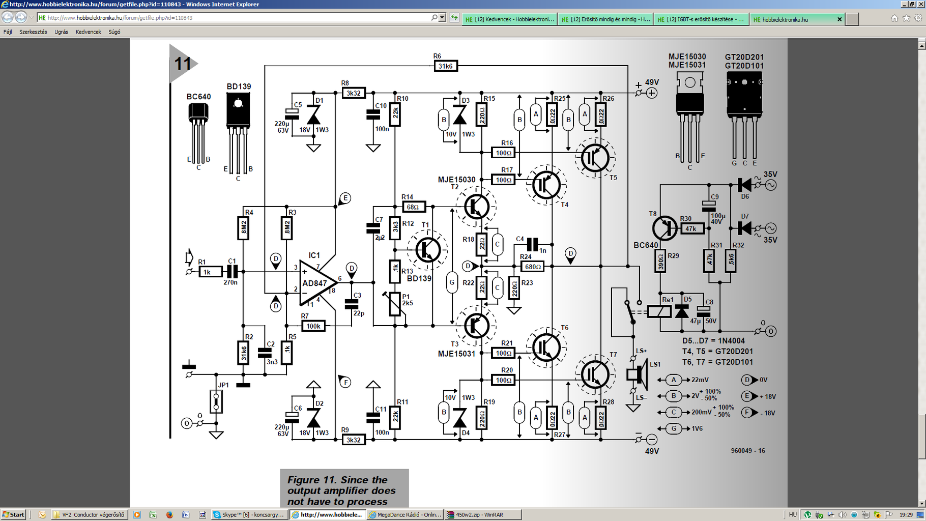

Szia István! Megépítettem a VF2 -t 3 pár IRFP240 és párjával. A műveleti most NE5534 es IC.
A kérdésem ha beleteszek egy AD811 -t működni fog az erősítő?
Illetve van még egy kérdés, de lehet, hogy nem itt kéne feltennem. A FETeket GT20D101-201 kiszeretném cserélni. Mennyi esélyem van a működéshez?
A hozzászólás módosítva: Nov 4, 2013
(#) kadarist válasza Koncsar hozzászólására (») Nov 4, 2013 /
Szerintem felesleges egy ilyen nagy sávszélességű, gyors erősítőt használni, de próbáld ki, aztán majd meghallod a végeredményt. A GT... nevezetű alkatrészek IGBT-k és nem FET-ek, bár vannak közös vonásaik, főleg a vezérlés terén.
