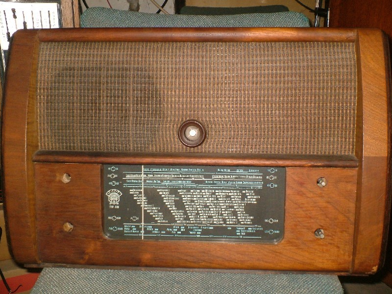

(#) aradi-gyula hozzászólása Ápr 4, 2014 / 1
Ma megjöttek a kondenzátorok a rádiófelújításhoz. Sajnos az összeset cserélni kell a rossz szigetelési ellenállás miatt.
A készülékről teszek fel képeket. Hétvégén lakkozom, de előtte még a fölös lyukakat el kell tüntetnem, mert valaki kifurkálta a dobozt az oldalán. Az új hálózati kapcsolóhoz csináltam vékony rétegelt lemezből tartót, ami az eredeti kapcsoló helyett beépíthető a doboz módosítása nélkül. Mivel a trafó nem pont bele való, ahhoz új tartólemezt kellett készíteni, és a feszültség átkapcsolóhoz is. Nagyon sok munka lesz még vele.
Hangszórót még nem sikerült szereznem, de szerintem senki sem válna meg egy jó állapotú gerjesztett hangszórótól, így marad a benne levő.
A hozzászólás módosítva: Ápr 4, 2014

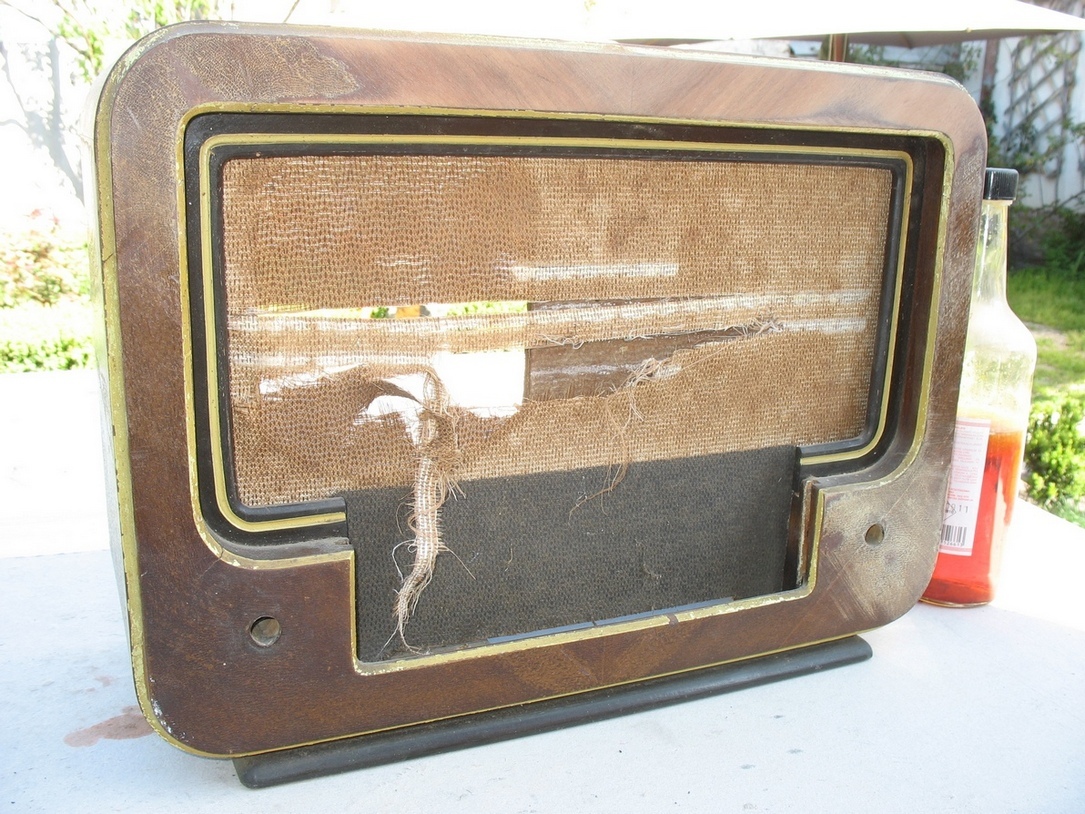

(#) aradi-gyula válasza 954karpitos hozzászólására (») Ápr 4, 2014 /
Nagyon szép! A hangszóróselymet mivel pótoltad? Van egy Orion 844 készülékem, amin foltos a hangszóróselyem és a dobozát le kell lakkozni, de előbb az Orion 449-et újítom fel.
Voltam a festékboltban 8000ft 0.5kg sellak, kisebb kiszerelés nincs. Meddig lenne elég ez a mennyiség?
(#) 954karpitos válasza aradi-gyula hozzászólására (») Ápr 4, 2014 /
A sellakkos politúrozás drága mulatság.A hígítása(feloldás) lehet denaturált szeszben vagy
alkonek (spiritusz) Gyakorlattól függ Én fél literrel 6-7rádiót le politúrozok,attól függ mennyi réteget politúrozol rá (milyen fényesre akarod csinálni.
A hangszóró "selyem"turkálóba szereztem és egy vékony vászon.
Selyembe tudok segíteni írj privit.

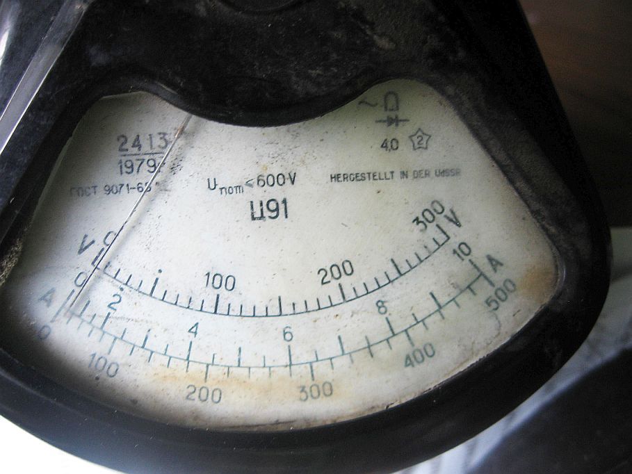

Kedves társak egy kis segitségre és infóra vágyok. Kaptam egy régi lakatfogós orosz árammérőt , de a benne levő műszert elrohasztották , a többi része nagyon stabil és jónak látszik.a mellékelt fénykép alapján meg tudjátok-e állapitani deprez müszer paramétereit a számlap írásai alapján?. mérni nem lehet mert teljesen szétrohadt a kis műszer.A készüléken semilyen tipusjelzés nincs , a számlapon levő C91 jelzésre rákerestem de sehol semmi. ha valaki tudna még mondani róla valamit , nagy örömmel venném , Milyen érzékenységü műszerrel tudnám helyettesiteni a régit stb. arra már gondolni sem merek, hogy hasonló műszer lenne még valahól.
köszönettel Feri
(#) gkari válasza Fülöp Ferenc 49 hozzászólására (») Ápr 4, 2014 /
A számlapról az alapműszer adatai nem láthatók, de a lengőtekercs ellenállását le tudod mérni, a V-mérő állás előtétellenállásából, és (vagy) az A-mérő söntjéből vissza lehet számolni, hogy hány uA-es. Pl. a Vakerán találhatsz ennek az adatoknak megfelelő 90°-os Deprezt, ami cca. ugyanilyen méretű, skálacsere (vagy újrarajzol), aztán már örülhetsz.

(#) Fülöp Ferenc 49 válasza gkari hozzászólására (») Ápr 4, 2014 /
Köszi , hozzákezdek a javaslatod szerint.

(#) Qju válasza Fülöp Ferenc 49 hozzászólására (») Ápr 6, 2014 /
Szép napot! Találtam egy érdekes cikket egy-muszer-uj-eletre-kel címmel amely egy egyszerű eszközt ad a skála készítéshez.
Üdv: Zsolt
(#) endrusz válasza Fülöp Ferenc 49 hozzászólására (») Ápr 6, 2014 /
Üdv! Sajnos csak a kapcsolási rajzot sikerült megszerezni.
(#) Fülöp Ferenc 49 válasza endrusz hozzászólására (») Ápr 7, 2014 /
Nem is tudod , mennyire örülök neki , nagyon köszönöm. üdvözöllek Feri

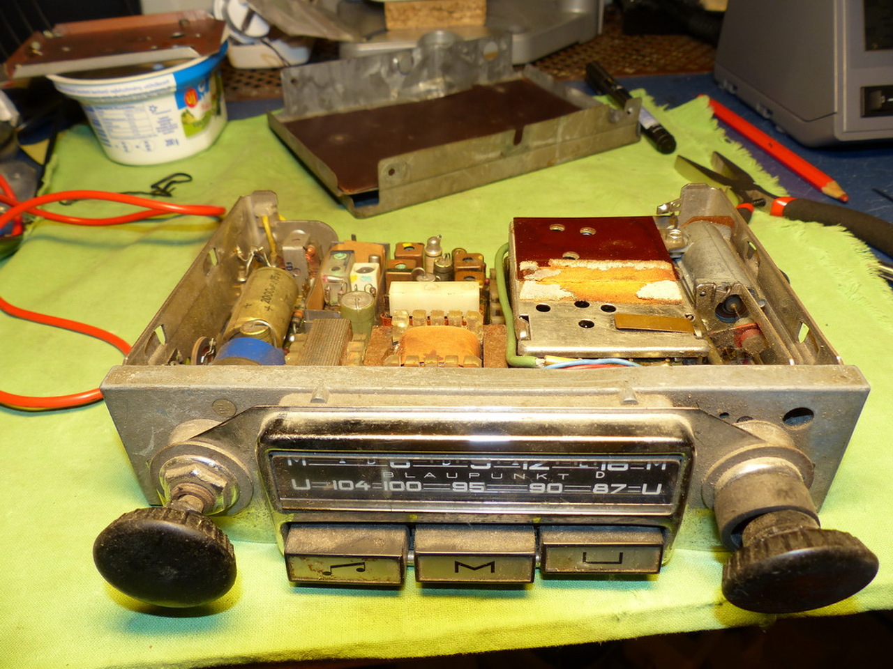

(#) Szikravadasz hozzászólása Ápr 9, 2014 /
Üdv mindenkinek!
Hozzájutottam egy Blaupunkt Mannheim (talán Y) autórádióhoz és szeretném rendbehozni, majd "beleajándékozni" egy barátom korban hozzáillő oldtimer autójába. Szegényt valamikor leejthették, megsérült a panelja, és találtam levált fóliát is, de egyben van és javíthatónak tűnik. Keresek hozzá mindenféle dokumentációt, de eddig csak fizetőst találtam. Amennyiben valakinek van ilyen, örömmel elfogadnám.
Remélem, a '60-as évek végi autórádió ide tartozik

(#) Szikravadasz válasza Szikravadasz hozzászólására (») Ápr 10, 2014 /
Találtam, ne keressétek! Köszi.
