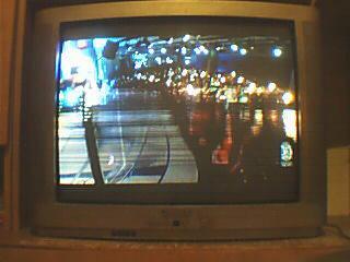

(#) csabii hozzászólása Dec 6, 2013 /
Lenne egy kérdésem valaki tudja, hogy mi lehet a baja a tv-nek ha ilyen csíkokat rak ki?
Thomson TV.
A Válaszokat előre is Köszönöm!
(#) BarnaPili válasza csabii hozzászólására (») Dec 7, 2013 /
A táp szekunder oldali elkóit,illetve a sovégfokban a függőleges eltérítés tápfeszéhez tartózó elkókat bogarászd át.Én ezzel kezdeném.

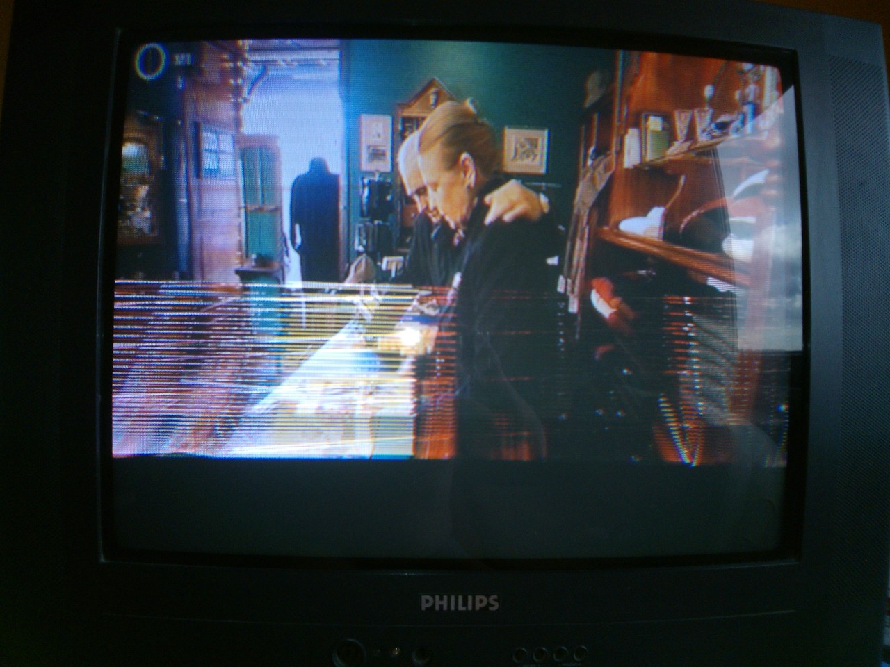

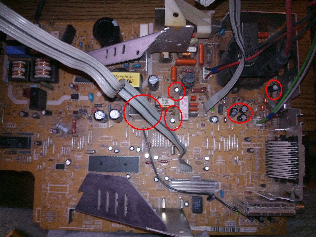

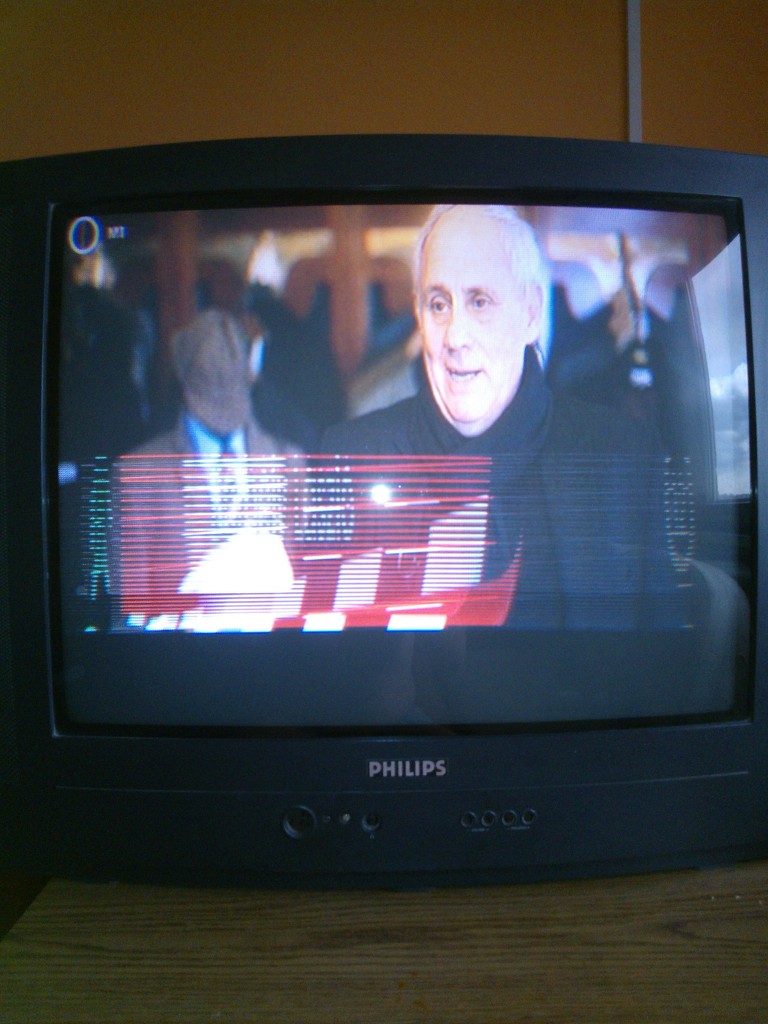

(#) genesis0921 hozzászólása Dec 8, 2013 /

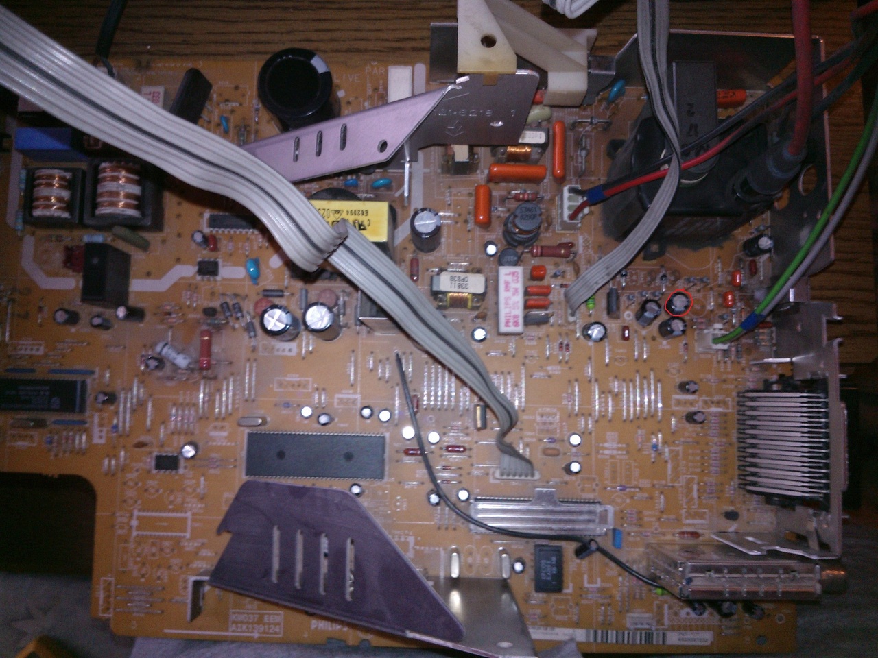

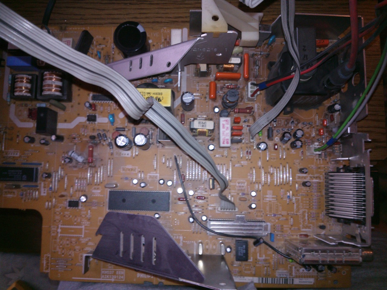

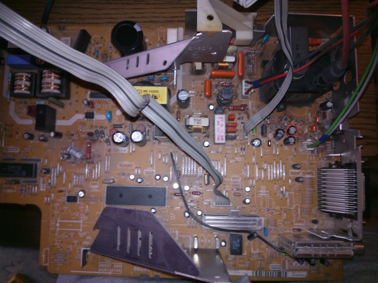

Van nekem egy Phillips 25pt4475/48 tipusú tv készülékem ami a következő hibát produkálja!
Mellékeltem, rajz hiányában egy képet a panelról is!Ha megjelölnétek az esetleges hiba pontos helyét,azt külön megköszönném!
Válaszaitokat előre is köszönöm!
Tisztelettel:
genesis0921
(#) BarnaPili válasza genesis0921 hozzászólására (») Dec 8, 2013 / 1
A képeltérítő fokozata hibás.Bejelöltem,én miket ellenőriznék le.
István
Nagyon szépen köszönöm!Akkor ezzel kezdem,aztán majd meglátjuk!
Köszönöm mégegyszer!

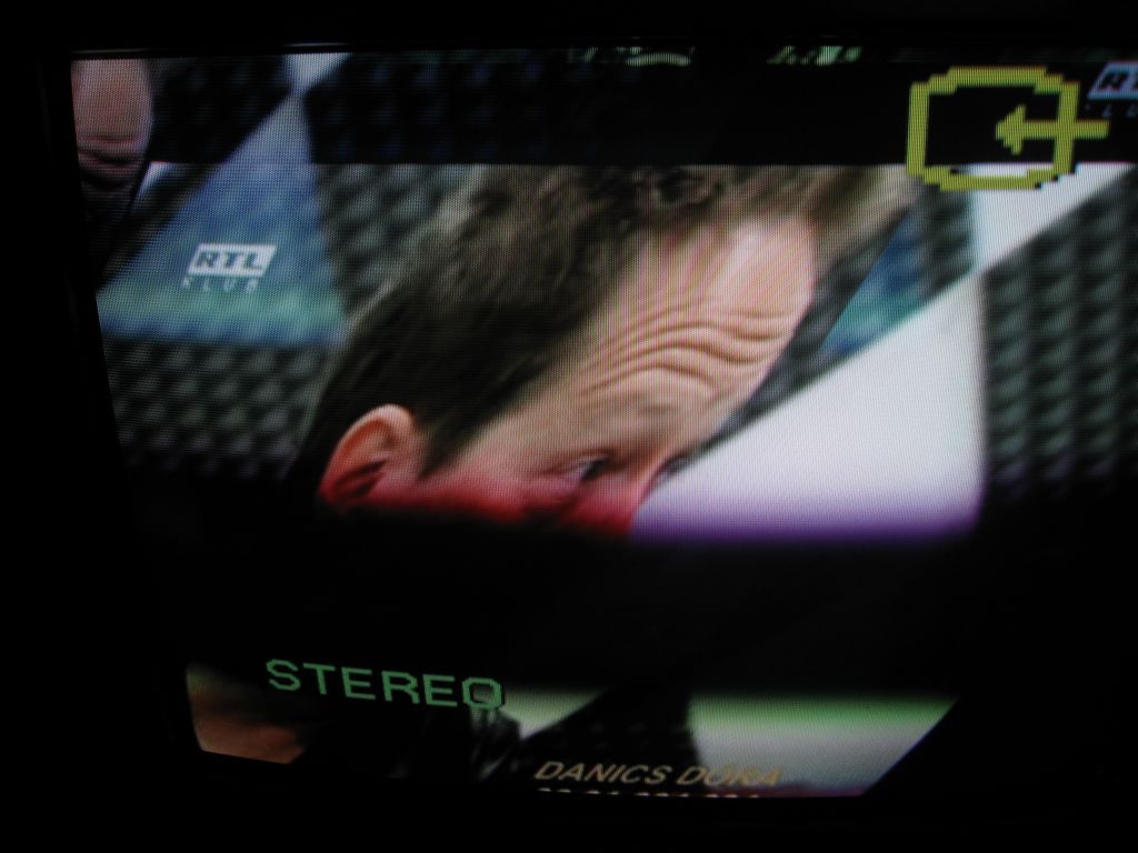

(#) jdani hozzászólása Dec 8, 2013 /
Szevasztok. Van egy otf 4462a TV. Mikor csatlakoztatom a SCART kábelt, hang van, de a kép ugrál.
Ha nincs videojel tehát csak a hangyaháború (vagy minek hívjátok azt) van a képernyőn, az nem ugrál. A kép csak akkor kezd megbolondulni, ha csatlakoztatom a SCART dugaszt. Találkoztam már ilyennel, talán kondicsere megoldotta a problémát, de most így hirtelen nem találtam benne hibás alkatrészt.
Kész is!Ez a kondi gyengélkedett!
BarnaPili Nagyon szépen köszönöm a segítséged!Örök hálám!

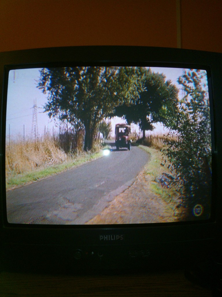

Arra lettem figyelmes, hogy ha átváltok AVre, akkor a kép vizszintes irányban csúszik el. Miután AVre váltok, először a kép jobb irányba csúszik el, majd fokozatosan beáll rendes képre, majd folytatja a dőlést bal irányban, és ott is marad. Ez hamar lejátszódik, kb 2-3 másodperc. Sikerült lekapnom. Első képen még kicsit jobb irányba dől, második képen pont egyenes. Ez után, dől balra, és aztán már ki sem lehet a képből venni semmit, annyira ugrál. Mi lehet a gond?..

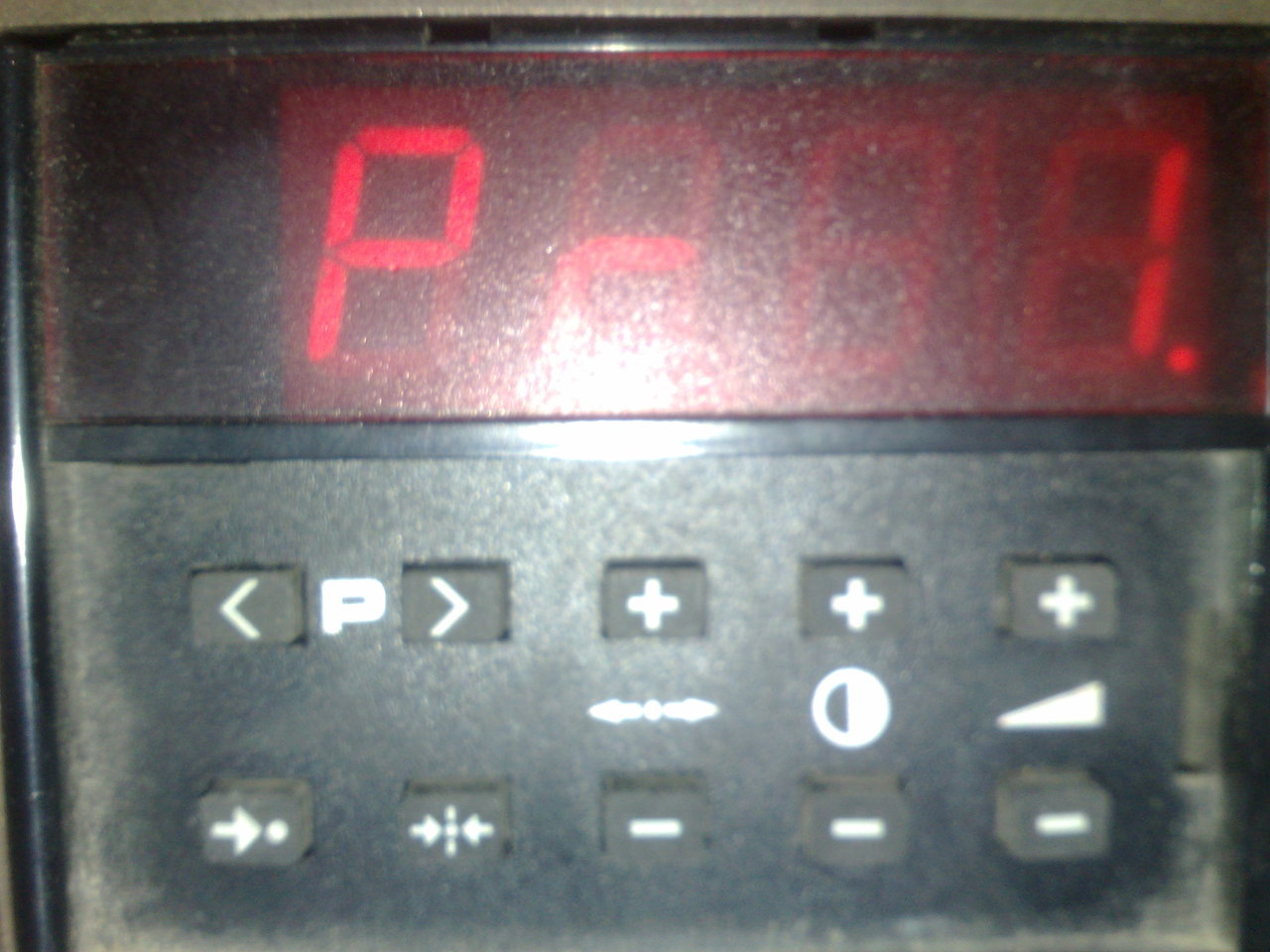

(#) djseed1 hozzászólása Dec 12, 2013 /
Van egy Normende Spectra Stereo 5208 TV nálam, aminek az Istenért se tudok rájönni, hogy hogyan fixáljam (mentsem) el a csatornákat. Keresni, finomhangolni, mindent tudok de elmenteni nem. Távirányitója egy univerzális van, de azzal se tudok többet csinálni mint a tv előlapi gombjaival. Mellékelek egy képet az előlapi kezelőgombokról, hátha valaki tud nekem ebben segíteni, hogy mit is nyomkodjak.
Előre is köszönöm!!!
(#) eyess válasza djseed1 hozzászólására (») Dec 12, 2013 /
Elvileg saját magának el kellene tudnia menteni , de ha még sem , akkor próbáld azt , hogy az aktuális csatorna számot keresés után nyomva tartod , és akkor el kell , hogy mentse.
