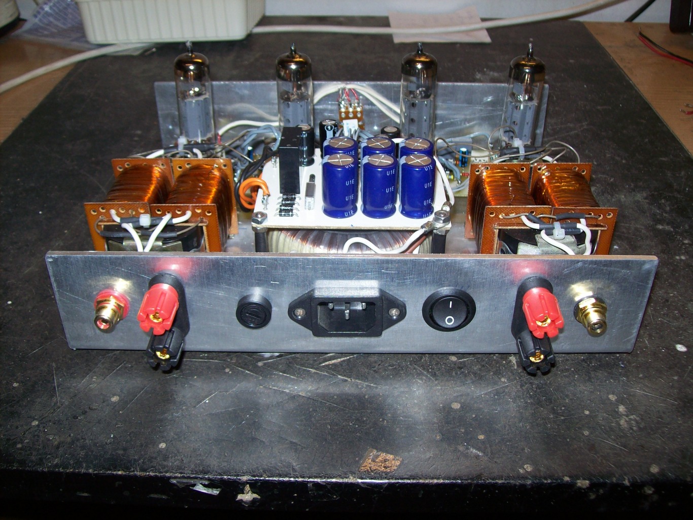

Rég jártam itt. Készül most egy kis PCL82 PP. 2x7W-ot tud szinuszban. SU hiperszil kimenőkkel. Teteje U alakban hajlított perforált lemez, odala fa lesz.

Akkor a csövek félig fognak kilógni? Nem fog az meleget csinálni odabent? Amúgy jó ötlet, én majd GU50 PP-t fogok csinálni, és ott is alapból magasak a csövek. De ha félig bent hagyom, akkor kell neki valami ventilátoros szellőzés.
Köszi. Nem fognak kilógni. Lesz egy felső U-alak is de az perforált lemezből. Ki fog jönni a hő.
Idézet: „Teteje U alakban hajlított perforált lemez” Szerintem fog az ventilátor nélkül is szellőzni ![]() Okés. Úgy biztos jó lesz. A hozzászólás módosítva: Dec 11, 2013
Abban az esetben igen. De ha nem perforált lenne, akkor esélyes lenne a meleg odabentre....
Akkor igen. Egyébként megnéztem hőkamerával. A csövek 165, a hálótrafó 48 fokos volt 1 óra után.
Húú, nem semmi, akinek még hőkamerája is van.
A végkifejletről mindenképpen csinálj képeket, kíváncsi vagyok a megoldásra. Én elcsesztem, hogy 6P1P SE-t csináltam, kevés ez a 2*3W. A Te megoldásod lehet elég lett volna. Habár a következő GU50 40W-os lesz, igaz ez sem lesz max-ra kihasználva, mert 600V-os anódfeszültséggel többet tudna. De 2*40W az már bőven elég szerintem.
Nekem a max egy 2x12W-os EL84 PP. Hát igen PCL86-EL84 SE sokszor kevés tud lenni. Szerintem ez a mostani PCL82PP már éppen elég. Nincsen hőkamerám, a cégnek van.

Igen, kevéske, de szépen szól. Szobába elég is, csak ha az ember meg akarja küldeni, akkor nem megy egy bizonyos hangerő fölé, hanem finoman nem hangosodik, majd nekiáll torzítani ha nagyon meg van hajtva.
