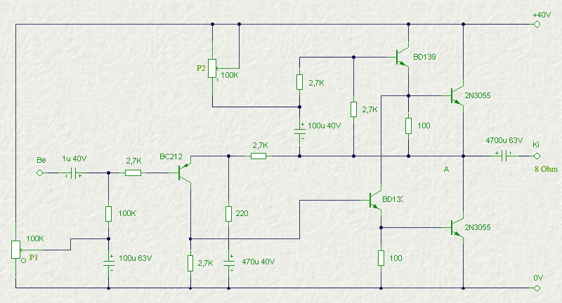

Szerbusztok!
Íme a kapcsolás és a leírás
A kapcsolást egy Rod Elliott nevű ausztrál úriember találta ki a Zen-féle erősítővel kapcsolatba hozva. Amennyire le tudtam fordítani az angol szöveget ő egy hasonló tudású erősítőt akart csinálni, mint a Zen, csak kicsit egyszerűbbet és olcsóbbat.
A kapcsolás hasonlít a JLH-hoz, de nem az!
Én megépítettem a kapcsolást, most még csak egy csatornán "kartonnyák" megoldással.
Előzetesen csak annyit mondhatok, hogy egy tiszta hangzású bivalyerős erősítőről van szó 40V feszűltséggel és 1,7A áramfelvétellel.
A osztályú erősítő révén a végtranzisztorok fűtenek, mint a kazán, de megfelelő hűtéssel megéri foglalkozni ezzel a kapcsolással.
Külföldi honlapokat kutatva már sok helyen ismerik és elismerik, foglalkoznak vele.
Én a Hobby Elektronika 2001/11-es számában bukkantam rá.
Magyarországon is van egy oldal, ahol megtalálható az erősítő kapcsolási rajza, nyákkal, beültetési rajzzal, leírással: A osztályú 20W-os végfok
Ha már valaki megépítette a kapcsolást, vagy ismeri, vagy meg szeretné építeni, ebben a topic-ban megbeszélhetjük tapasztalatainkat, kérdéseinket.

(#) szamóca válasza vendelkiraly hozzászólására (») Dec 18, 2007 /
Még nem építettem A-osztályút, Engem is elriaszt a nagy hő, és a folyamatos teljesítményigénye.
Bár ez a kapcsi egyszerűnek tűnik.
Tényleg annyival szebben szól mint egy szimpla AB-s végfok?
(#) vendelkiraly válasza szamóca hozzászólására (») Dec 18, 2007 /
Nos igen, itt szinte semmi külömbség sincs a nyugalmi és a terhelt áramfelvétel között. Egyaránt jó nagy!
Én is csak most építek ilyet, eddig csak TDA-s erősítőt csináltam, de bizton állíthatom, hogy szebben szól és a hangzása is más. Eddig bárkit akit kérdeztem mindenki dícsérte az A osztályú erősítőt.
Ez a kapcsolás valóban egyszerű, de mégis jól szól. Nem mondom hogy szebben szól, mint pl. Egy NAD3020-as B oszutályú erősítő, de pl. a haverom szerint az én erősítőmnek jobbak a mélyai és mélyekbe simán lepipálja az ő NAD-ját.
Énnekem az egyszerűsége miatt tetszett meg. A tranzisztorok hűtése valóban nehézségbe ütközteti az embert,de valamit valamiért...
Én azért mindenkinek javaslom a megépítését, pláne ha van otthon egy fülösleges toroid, vagy sima trafó. A 40V egyenáram az csak egy irányelv. Ismerek olyat, aki 32V egyenárammal hajtja és ugyan olyan jó.
Ami még fontos az a pufferkondik, de hát mutassatok nekem olyan erőstőt, amibe ne kéne olyan.
Bármi kérdésetek van csak nyugodtan, megpróbálok válaszolni.

(#) lamalas válasza vendelkiraly hozzászólására (») Dec 18, 2007 /
„40V 1,7A - nál az eldisszipált teljesítmény 68W és ehhez jön a 19,81W hangszóróra leadott teljesítmény”
A 68W-os teljesitmenyfelvetel allando az erosito mukodese soran. Tehat 68W-ot vesz fel a tapbol akkor is amikor nincs vezerlojel, tehat valtoaramu szempontbol nyugalomban van az erosito es ugyanekkora teljesitmenyt vesz fel akkor is amikor teljes kivezerlesen mukodik. Ezt csak a felreertesek elkerulese vegett szerettem volna tisztazni. Elvileg (es gyakorlatilag is) lehetne egy csatornahoz 1db 70W-os trafot hasznalni csakhogy ez a trafo szegeny nagyon "megizzadna" a folyamatos max. terheles mellett. Az elektronikaban (altalaban, de nem mindig!) szeretunk tulmeretezni, hogy az alkatreszek ne a hatarertekeik kozeleben mukodjenek. Ez egyreszt az elettartamukat is noveli masreszt csokkenti a meghibasodas veszelyet (a ketto osszefugg ). De ezek csak az alapveto dolgok. Szoval a lenyeg, hogy azert erdemesebb nagyobb teljesitmenyu trafot hasznalni, hogy szerencsetlen ne kinlodjon sokat a folyamatos terheles hatasara.

(#) Alkotó válasza vendelkiraly hozzászólására (») Dec 19, 2007 /
Valaki okosítson ki engem. Ha 1,7A- áramot állítok be egy csatornán, és 40V-ot tételezek fel, az nekem is 68W. De miért kell ezt a teljesítményigényt kb. duplájára feltornászni?

(#) Slope válasza Alkotó hozzászólására (») Dec 19, 2007 /
Egy A osztályú hatásfoka 25% körül mozog, vagyis kb. 80W-ra van szüksége. Hogy a trafó ne állandóan a határteljesítményén járjon érdemes rádobni még 25%-ot. Csatornánként 100W már bőven elegendő.

(#) lamalas válasza Slope hozzászólására (») Dec 19, 2007 /
Ajaj, itt valami tevedes van! Egy A osztalyu erosito hatasfoka valoban nagyon alacsony, de a hatasfok az a kimeno (hasznos) hangfrekvencias teljesitmeny es a befektetett teljesitmeny hanyadosa!!! Szoval a teljesitmenyfelvetel a tapegysegbol barmilyen korulmenyek kozott (vezerles nelkul v. teljes kivezerleskor is) 68W lesz.
Alkotonak:
„Ha 1,7A- áramot állítok be egy csatornán, és 40V-ot tételezek fel, az nekem is 68W. De miért kell ezt a teljesítményigényt kb. duplájára feltornászni?”
A teljesitmenyigenyt valszeg azert kell a duplajara feltornazni, mert sztereo erosito epulne belole. Mas okot nem latok ...
