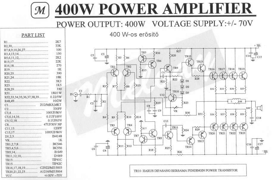

Helo mindenkinek. eletem elso erositojet keszulok elkesziteni de a NYÁKrajznal valahogy nagyon elakadtam. Eagle-vel probalkoztam de csak valami Light Editiont kaptam a neten s ez szinte semmit nem tud(vagy csak en nem boldogulok vele?)... nagyon kerlek segitsetek valahogy mert mar nehany napja kinlodok vele
errol az erositorol lenne szo
(#) még1MbR válasza badvirus hozzászólására (») Dec 18, 2007 /
Hát ez túl nagy falat ahhoz, hogy első nyáktervnek csináld, ha még nem vagy jártas nyáktervező kezelésében.
Ennek a megtervezése napokig is tarthat... nagy meló.
(#) Ricsa válasza badvirus hozzászólására (») Dec 18, 2007 /
Ne bántásnak vedd, de ha ez az első erősítőd, akkor ne ezzel kezd. Szerintem elsőre valami egyszerűbbel. Pl.: TDA2030. vagy más ic-s cucc. Vagy esetleg ott vannak a VF1, vf2, vf3 -as erősítők. (van téma róla, keress rá). Meg egy erősítő építése hatalmas gond ám. Most ha ezzel kezdenéd, akkor kidobsz egy csomó pénzt és adok rá, hogy elsőre nem fog sikerülni. És így megint belefektetsz, megint elbukod, majd addig csinálod ezt, míg el nem fogy a kedved vagy a pénzed. Hidd le ez csak egy jó tanács. Én is elsőre megakartam építeni a legjobb kapcsolást és nem sikerült, pedig tök sokat ráköltöttem. Aztán bedobtam a szekrénybe, és még most is ott porosodik. Hidd el én is kaptam ilyen jó tanácsot, nem fogadtam meg, pedig meg kellett volna. De ez csak egy jó tanács és sokan meg tudják erősíteni.
(#) még1MbR válasza Ricsa hozzászólására (») Dec 19, 2007 /
Így van. Olyannyira, hogy én például ilyen nagy erősítő építésébe bele sem fogtam eddig, pedig készítettem már jópár áramkört. Egy erősítőt be kell lőni, rengeteg buktatója lehet, stb.
Inkább vettem egy Sony-t és kész

(#) badvirus válasza még1MbR hozzászólására (») Dec 19, 2007 /
koszonom a tanacsokat. azt hiszem ugy is lesz az ahogy ti mondjatok... inkabb meg veszem a kesz modult (a dobozt s a trafot siman meg tudom csinalni). Na de nem teszek le a sajatkezuleg elkeszitett aramkorokrol... gyanus h eloszor egy egyszeru majd egy bonyolultabb mikorfon eloerositovel fogom kezdeni mert arra is eleg nagy szuksegem lenne
(#) még1MbR válasza badvirus hozzászólására (») Dec 19, 2007 /
Bölcsen döntöttél... így kell, szép fokozatosan és akkor élmények érnek egy esetleges kudarc helyett
A nyáktervezőt is egy pici kapcsoláson át érdemes megtanulni. Első tervezés persze jó soká fog tartani, mert mire megtanulja az ember pl. az Eaglét az jópár óra... sokat kell utánaolvasni, de szerencsére minden fent van itt a fórumon.
