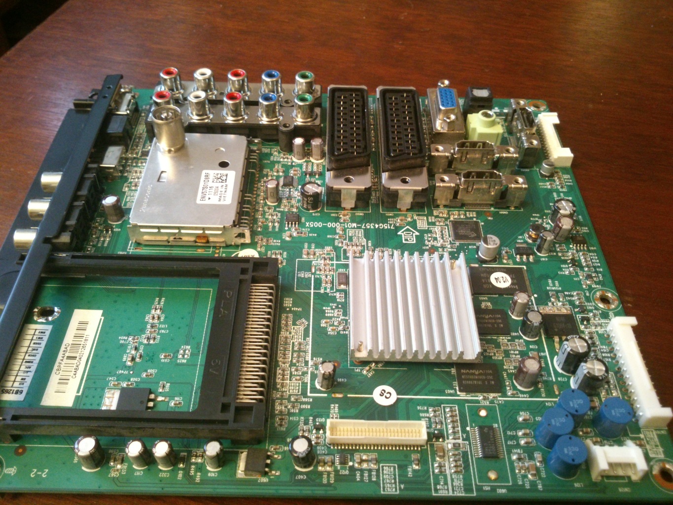

(#) Buvarruha válasza Zsollo1985 hozzászólására (») Dec 15, 2013 / 1
Esélyes, hogy halott a main-ja, de talán néhány gomb vezet át és amiatt őrül meg, szóval lehúzott gombsorral is próbáld meg, hátha mázlid lesz.
(#) Zsollo1985 hozzászólása Dec 15, 2013 /
Ezt ugy érted hogy csak a gombsort huzzam le?
Igen.
Ugyan az a jelenség.
De semmiképen nemlehet T Control ,pedig én elöször arra tippeltem.
(#) Zsollo1985 válasza Buvarruha hozzászólására (») Dec 15, 2013 /
Megprobáltam ,ugyan az a jelenség , Ezek utan akkor biztosra vehetem hogy main-bord a hibás?
Mivel a tápot már cserélted is, igen. Lehete az is, hogy az inverter nagyon meghúzza a tápot, de írtad, hogy az bekapcsol, szóval elég valúszínű, hogy döglött a main.
Igen valoban , a kapcsolásra reagál,még távirányitoval is ki tudomkapcsolni! De az inverternél meg van minden áram megmértem, 24v ok. A kondik müködnek!
Main -bord-nál valoszinü akkor a hiba, átnézem hátha találok javitható hibát! De ha a processzor akkor jobban járok ha szerzek bele egy tesztelt panelt! Köszönöm a segitséged esetleg ha lenne még valami ötleted akkor ,várom!
Én a main prociját átmelegíteném, ha van hozzá felszerelésed persze. Ha nem BGA tokban van, akkor könnyű.
Köszönöm, valoszinüleg ezt fogom tenni én is! Egy probát megér, elsöpilantásra kondenzátorok nincsenek felfujodva!
(#) Andr3wJ válasza Zsollo1985 hozzászólására (») Dec 15, 2013 / 1
Nem lehet véletlenül hogy az Inverter nem jó vagy a hattérvilágítás.
(#) Zsollo1985 válasza Andr3wJ hozzászólására (») Dec 15, 2013 /
a háttér világitás müködik.
Az inverteren van egy kék led az szépen villog ! amég ki nem kapcsolom, És acsak a kondenzatorokat és az aramot mértem eddig lászolag jo! De fogalmam sincs hogy hol lehet a hiba valodi ok, csak találgatok,én is , de minde ötletet meghalgatok!
5 másodperc nem jelenti azt hogy jó. Lehúzott inverterrel mi csinál?
Az biztos hogy reagál a bekapcsolasra! A piros led átvál kékre! A ki-be kapcsolasra ugyanugy reagál távirányitoval is és a készüléken is egyaránt. Kikapcsoláskor egy pici patano hnag jön a hangszoroból. A kijelzön nem látni semmit!
További ötlet esetleg?
Ha pedig csak a hátérvilágitást huzomcsak le akkor az inverteren lévö kék vilogo led gyorsabban vilog,malyd egy pillanatra folyamatosanis világit! a be-ki kapcsolásra ugyan ugy reagál távirányitoval és a készüléken is!
De nem kapcsol ki magatol az elöl folyamatosan világit a bekapcsolást jelzökék fény csak akkor vét át amikor én kapcsolom.
Átmelegitettem változás nem történt minden épp maradt nagyon oda figyeltem mindenre.
Van esetleg valami ötleted még mi lehet a baj? Hálás lennék ha tudnál segiteni ez egy ördögi kör
Amikor bekapcsolod és megy 5 másodpercig a háttér utána mit történik? Visszaáll standby-re vagy megy tovább csak nincs háttérfény? Vagy elkezdődik elölről az egész ?
Utána a hátérvilágitás kikapcsol ,de a készülék nem alat standby-re csak ha tavkapcsalkacsolom.
(#) Zsollo1985 válasza Zsollo1985 hozzászólására (») Dec 15, 2013 /
majd ugy ujabb 5mp késöbb megint felvillan a hátérvilágitas ujabb 5mp ig majd megint sötétség!És ezt ismétli.
Dugj rá antennát és kapcsold be ha be volt hangolva jó esetben kellene hallanod az adást valamelyik csatornán, max lépkedj fel le a távval.
Én még mindig azt mondom hogy vagy az inverter a rossz vagy a háttérvilágítás.

(#) Buvarruha válasza Andr3wJ hozzászólására (») Dec 16, 2013 /
Kizárt. A működő dolog nem lehet rossz. Ha szimpla inverter hiba lenne, nem indulna újra magától, csak ki-bekapcsoláskor. Ez a Tv agyhalott.
(#) Andr3wJ válasza Buvarruha hozzászólására (») Dec 16, 2013 /
Azt írja nem kapcsol ki a tv, csak ha távval kinyomja.
„De nem kapcsol ki magatol az elöl folyamatosan világit a bekapcsolást jelzökék fény csak akkor vét át amikor én kapcsolom.”
