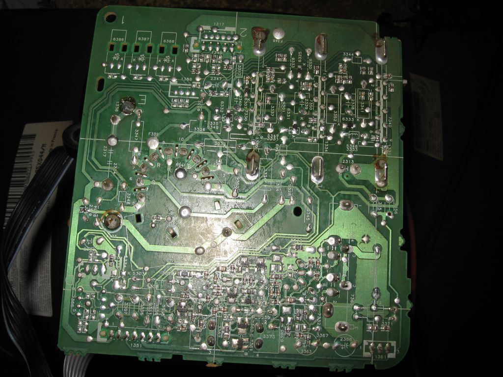

Ha jól láttam a a szivárgás valahol itt csap át a magra ha rálehelek világit több ponton is
(#) kadarist válasza gubík gábor hozzászólására (») Dec 16, 2013 /
Először tisztítsd meg oldószerrel a felületet és utána nézd meg az áthúzásokat.

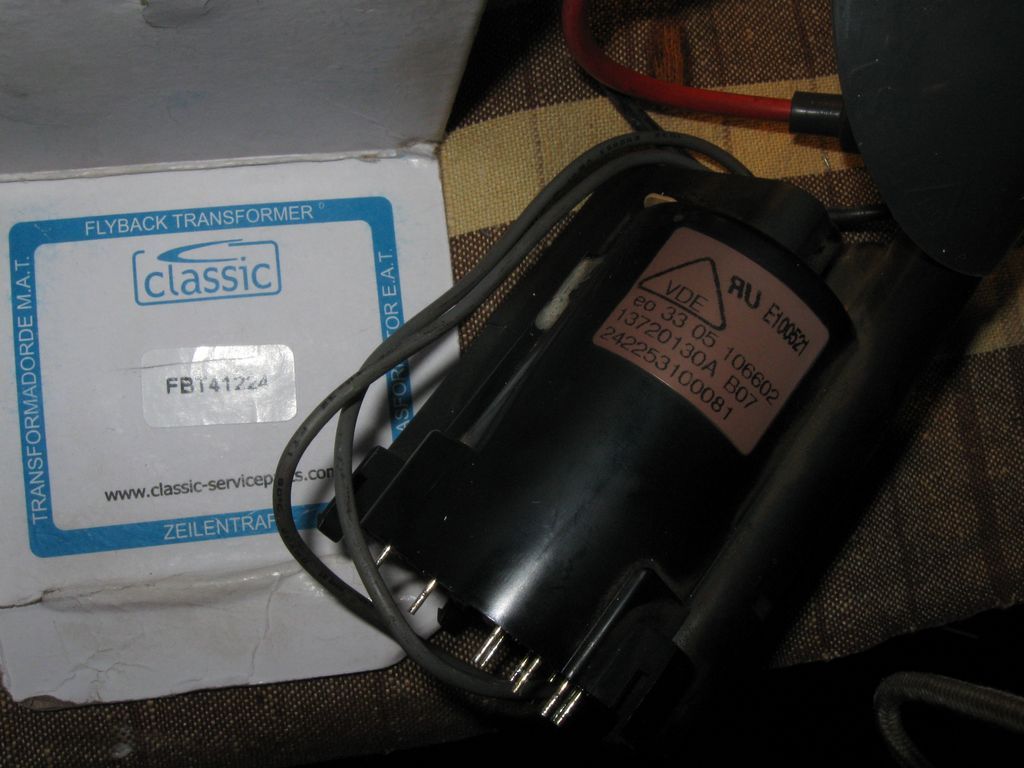

Hali. Kaptam egy Philips 29PT8640/12 TV-t. Ilyen hibával még nem talákoztam. Bekapcsoláskor nem hallatszik a magasfeszültségű trafó szokásos sipolása. A muki azzal hozta hozzám, hogy valahol azt mondták neki hogy a magasfeszültségű trafó a rosz, azt kell kicserélni. Ő kicserélte, de ugyanúgy nem megy. először a 3 alapszín jön be, majd lassan, az egész kép kivilágosodik. 2.kép.
Mi lehet ilyenkor a probléma? Lehet rosz a tranzisztor, ami a trafót kapcsolja? Találkoztam már rossz tranzisztorral, de általában zárlatos, így a Tv be se kapcsol, csak ciripel.
Várom a tanácsokat Köszi.

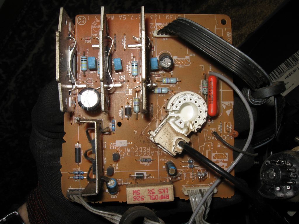

Ha nincs 200V, akkor a csíkok mindenféle fényerőnél megmaradnak, mert ugye olyankor nincs sorkioltás. A 200V-ot meg kell keresni multiméterrel úgy, hogy a negatív mérővezeték a tuner fémházán legyen. A képcsőpanelen tapogass!

Mondjuk magát a trafót ami benne van, nem tudom leolvasni, de megvan a doboza. Gondolom ugyan az a trafó, mint a doboza. A képet így álítottam be, hogy fekete lgyen, és csak a csíkok látszanak. A dobozon lévő szám : FBT41224
A trafó ami meg eredetileg benne volt, azon látszódik a szám.
Ui.: felteszek egy pár képet a nyákról is.
A hozzászólás módosítva: Dec 16, 2013
(#) kadarist válasza jdani hozzászólására (») Dec 16, 2013 /
Ez lesz az: Bővebben: Link, és a vásárolt jó helyette.

Nem a színes csíkokra gondolok, hanem a ferde fehér csíkokra. Azok eltűnnek a tekergetéskor? Vannak azon a panelen elkók, azokon mérj.
