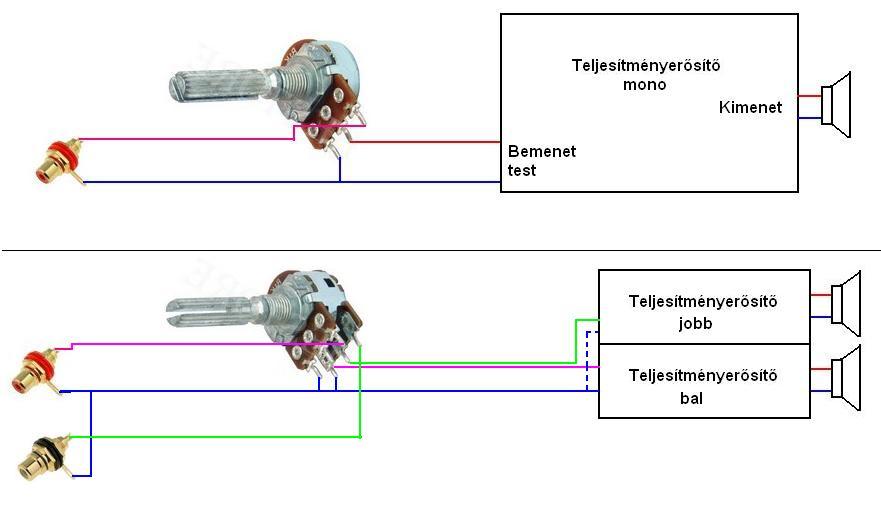

Az a problémám, hogy egy tda7294 erősítőre szeretnék dupla bemenetet kötni potikkal, hogy a két bemenet, külön szabályozható legyen, de nem tudom hogyan kell. Segítene valaki. Néztem a potik bekötését, de ha úgy kötöm be a két potit ahogy azokat kell, akkor ha az egyiket lehalkítom, akkor a másik sem megy hiába húzom fel maxra. Mellékeltem képet, hogyan köttem be, de így ha lehúzom mindkét potit akkor kicsit zúg a végfok és ha fordítva kötom be tehát ha a bemenet a poti szélső lábára megy és a középsőről megy a végfokra akkor a fent említett probléma lépik fel!
Segítség!!! Apropo nem akarok valami mixerrel vagy előerősítővel bajlódni.

(#) pjg válasza sardi_hunor hozzászólására (») Dec 16, 2013 / 1
Így nem jó! A potin a két piros vezetéket cseréld fel. A csúszkáról megy be az erősítőbe.
(#) boris92 válasza sardi_hunor hozzászólására (») Dec 16, 2013 / 1
Így gondoltad?

(#) Alkotó válasza sardi_hunor hozzászólására (») Dec 16, 2013 / 2
Így nem lehet "keverni".
Jól bekötött poti esetén, ha az egyiket nullára húzod, a másikat meg maxra, akkor a nullára tekert rövidre zárja a másik bemenetet (és az oda kötött készülék kimenetét).
Két fokozat kell, az egymásra hatás elkerülése érdekében.
(#) sardi_hunor válasza Alkotó hozzászólására (») Dec 17, 2013 / 1
Ezt ertem, de viszont ha forditva kotom ahogy te mondod, akkor ha lehuzom az egyiket, akkor a masik is rovidre zar mert rovidre zarja a vegfok bemenetet tehat nem tudom kulon szabalyozni a ket bemenetet. Hogyan oldjam meg?
(#) pjg válasza sardi_hunor hozzászólására (») Dec 17, 2013 / 1
A potméter csúszkája és az erősítő bemenet közé egy-egy ellenállást tegyél. 10-50KOhm.
